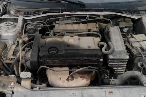

这年关了,家里进行了大扫除,这爱车怎么也得来一个“大保健”吧,这爱车要是做大保健,应该做些什么呢?或者说还要做些什么呢?今天就一起来瞅瞅汽车的大保健都应该做些什么!
这大保健不如说是爱车的大保养,这大保养应该是基于小保养的存在,大小保养也应该是两种交替进行的,但具体的间隔时间或是间隔要求不同品牌的要求也不一样,这还是要以厂商推荐为准。
这大保养的除了要更换机油及机油滤芯以外,还会增加空气滤芯及汽油滤芯,这两种滤芯一个是负责过滤空气中的灰尘,一个负责过滤汽油中的杂质的。如果机油三滤达到使用时限后却不及时更换将会发动机产生不良影响。

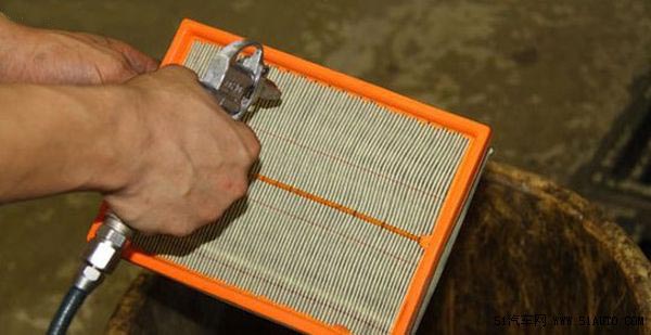

1、空气滤清器
这发动机在工作过程中要吸进大量的空气,如果空气不经过滤的话,这空气中的深爱就会是活塞组及气缸的磨损再快,如果较大颗粒进入了活塞与气缸之间的话,还容易造成严重的“拉缸”现象。

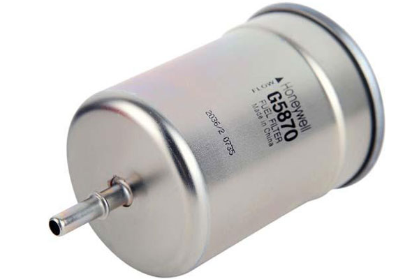

2、汽油滤清器
汽油滤芯的作用是为发动机提供清洁的燃油,过滤掉汽油的水分及杂质。从而使发动机性能达到最优化,同时也为发动机提供了最佳保护。
