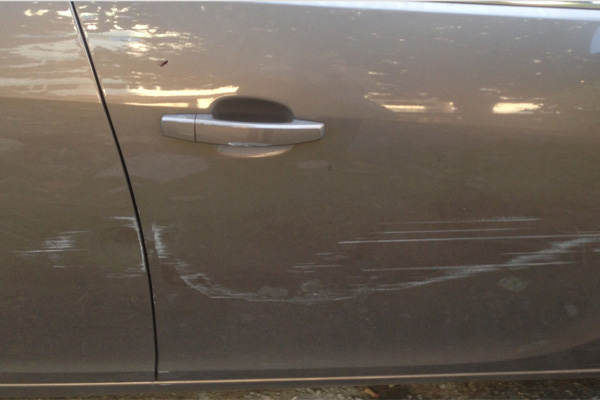

开车的时候,与其他车辆不小心有了小碰撞或是不小心让树枝子划了一道印,要不然或是有那种小石子的印痕,这种划痕要是4S店或是汽修店维修的话,会被告知或许要被补漆,时间长不说,或许对车身也有伤害。如果说划痕的深度并没有让自己看到车身金属的时候,这时候也是千万不要着急修补车漆,因为补漆会打磨掉大部分原厂漆以保证色差的最小化,如果已经漏出金属,就需要及时处理了,否则很容易导致车身生锈。那这样在那摆着看着也难受啊,就没有别的办法吗?
轻度划痕也是我们常说的那种类似发丝划痕一样,这种划痕在在阳光下我们可以隐隐约约可以看到,但摸不到划痕的沟痕的这种一般都是由洗车或者在行驶过程中被沙石刮擦导致的,对于这种划痕,我们可以选择购买一种乳状划痕蜡,在准备一块质地柔软的擦车毛巾。首先要将修补划痕的地方擦拭干净,而后蘸上一点的划痕蜡乳液,沿着划痕方向反复擦拭,这样就可以了。有的朋友说,不用这个可以吗?还有就是我们平时使用的牙膏,把牙膏涂抹在划痕上,慢慢擦拭掉,就可以了。下雨后或洗车后也是需要在涂抹一下的,这样除了可以减轻划痕以外,还可以防止生锈,短期的效果最佳。还有一种方法是立即用混合剂处理,擦拭方法为直线擦拭。伤痕消失后,用更细的混合剂擦拭之后再打上蜡。
如果可以在阳光下清晰可见,用手指尖触摸并可以感觉到沟痕,却没有露出金属或底漆的损伤这样的划痕属于中度划痕,这样的划痕通常由车辆轻微刮蹭或坚硬物体擦伤。对于这样的划痕我们或许可以先使用极细的水砂纸沾水轻轻磨去锈斑(再砂纸打磨的时候,切忌无方向地乱磨,要同向直线打磨。),当完全擦拭干净后,在涂上底漆或是使用上补漆笔进行上色处理。补漆笔对于那种很小的,不明显的那种伤痕效果还是不错的,补漆笔同时也可以起到防止生锈或是加重的作用或者还可以先使用指甲油先代替一下,能够有效的隔绝车身铁皮与空气的接触,防止车体氧化生锈。还有一种方法效果或许更好,就是选购一瓶固状去污蜡,用擦车毛巾蘸着去污蜡沿划痕方向反复擦拭,局部成为薄磨砂状(不宜横跨式摩擦,这种去污蜡有明显的颗粒感,对于良好的漆面也会有研磨的效果)。接下来用干净的擦车毛巾擦去残留的去污蜡即可,最后也可再使用划痕蜡处理,如处理轻度划痕方法,进一步抛光完善。可以选择专业汽车美容店使用的抛光毛巾,这种毛巾质感会更加的细腻。
还有一种就是那些清晰可见且露出底漆的沟痕。一般都是使用较为坚硬的物体划伤,车辆碰撞再或是恶意损坏的一种划痕,对于这种划痕我们自行处理的效果也不会很好,还是去专业的地方较好,不过再去之前,我们可以选择使用牙膏暂时处理一下。
