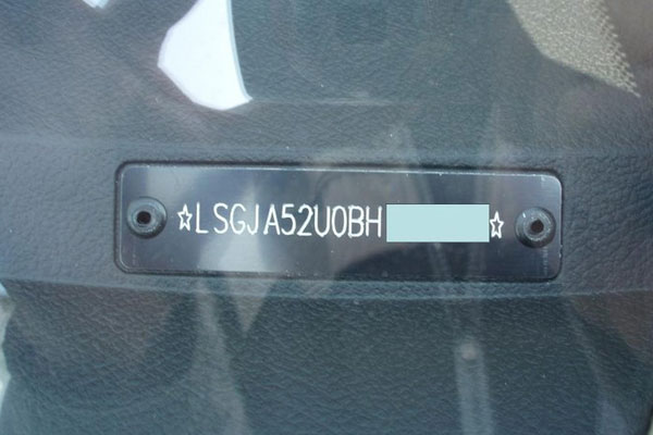

同时,车架号也必须检查,车架号就如同我们身份证一样。它代表着汽车的身份,所以一定要查验。如今很多人卖二手车前,都会去改汽车里程。为了避免被骗,我们要到汽车4S店里,根据车架号查出车辆真实的行驶里程信息。如果出保了没有在4S店留有记录的车辆,就需要从内饰老化、刹车盘更换、轮胎磨损等方面判断。(刹车盘一般10公里左右更换)

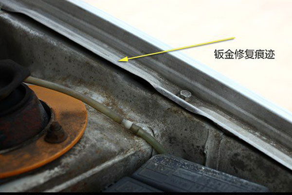

我们平常买二车手最怕的,就是买到事故车或泡水车。这种车辆买了以后,从安全方面就没有保证,指不定哪天就会出问题。所以,许多卖二手车的黑心商家,都会隐瞒这些问题。如果你购买二手车的时候不注意,一不小心就会把有问题的车买回家。判断这款车是否出过事故,可以从大灯新旧、车身保险杠缝隙大小、汽车漆色是否不同、车身结构有无钣金痕迹、机舱内零件的新旧、车内螺丝的位置是否移动等等,来判断这款是不是事故车。

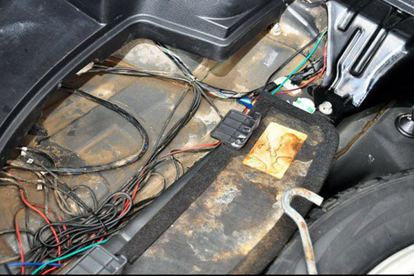

至于泡水车则更加简单,检查发动机和车内地板下的线束,看看有没有进水的痕迹。车内的饰物和发动机舱保险盒内,有无水渍和泥沙。还有就是看看,车内结构件有无生锈,因为进水修理完之后,有很多车辆内角落里还会存有积水进而生锈。

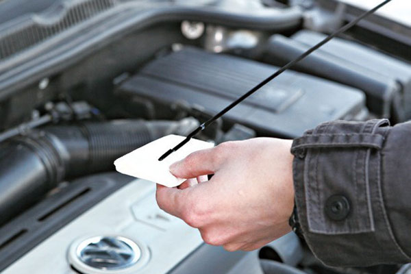

发动机和变速箱,是一辆汽车的重要组成部件。但我们买二手车的时候,只能对外观和内饰进行辨别,无法看看发动机和变速箱的内部是否有问题。所以,路试是我们唯一能对二手车动力件性能做出判断的方法。路试首先要多次启动发动机,看看是否会有启动困难的问题。其次,就是对怠速状态检查看看是否会有发抖、转速不均来回跳动的情况。
驾驶起来以后对起步进行测试,有无加速慢、窜车等现象。提速过程中多次更换每个档位,看是否有顿挫感或是闯挡。同时,路试中还可以对跑偏、刹车、减震、异响噪声等方面,进行反复的测试。路试完成回来,还需要检查发动机和变速箱的油液是否有问题,比如出现乳状或者是油泥,以此来判断发动机和变速箱的工作状态。
