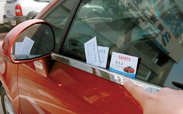

我们到开车出门,将车停到户外停车场或是停到路边去办事回来的时候,我们的车上总会有各种广告,这小广告有的是夹到了雨刷下,有的是插到了车窗玻璃上,这么的多的小广告看着也是麻烦,这收集好了小广告有的时候还没地扔,想想也是心烦。不过吧,这个小广告如果说不管的话,可能会带来更大的麻烦,不信你看:
这话说几个月前,淮北市民王先生将要开车出门的时候,发现车窗有小广告,本想着不管它,以为这个广告会在开窗的时候,自己就能掉出去,后来发现自己的这个想法太简单了,这张广告就在开窗户的时候掉到车窗缝隙了,自己想办法弄也没弄出来,王先生觉得算了应该不会有什么问题,结果前几天王先生就发现车窗不对劲了,“每次开车窗时,都听到车门里有‘咚咚咚’的声音。同时车窗升降也变得晦涩。”连续多天雨雪天气以后,王先生的车窗竟然打不开了。当王先生去了修理厂的时候,才发现是这小广告捣的鬼,广告卡因为堵塞车门内排水管道,导致车窗升降机马达损坏,需要更换升降机总成,因为王先生的车是进口车,而这项费用高达1000多块钱。
泉州市民闫先生说自己的爱车刚买不久,自己对这些小广告也是不太注意,有的时候一个不小心这小广告就掉到了车窗里面,自己也就没放到欣赏,直到那天觉得车窗玻璃在升降的时候不是很流畅,还会有杂音出现,害怕有什么问题出现就去了修理厂,修理厂师傅从里面拣出来了4张霉变的小广告,也因为这4张小广告,自己花了几百元修车。
这小广告要是不注意的话造成的影响那是不小,危害很多。修理厂的王师傅说“广告小卡片进入车窗,主要会对车门和摇窗机造成损害。摇窗机分支架型和钢丝型两种,前者通过支架抬起车玻璃,后者是用一组细细的钢丝吊起玻璃。用钢丝的摇窗机更可能出问题,因为广告小卡片堵塞排水孔后,水排不出,钢丝会被腐蚀,而霉烂的卡片也会缠住并磨损钢丝。这一组钢丝里如果有一根断了,整个摇窗机都可能动不了,严重时中控门锁都不听使唤。”
同样是在修理厂的陈师傅说“车玻璃缝里的卡片太多,都挤在车窗底部,再加上雨水的浸泡,对车门或车的内部配件造成了锈蚀。这样一来,不仅开关车窗时有杂音,车窗玻璃在升降过程中也会很不顺畅,严重的话,被浸泡的卡片堵住车门的排水孔,水排不出去,还会影响车的电路系统。”
在上车前的时候,我们一定要先车窗玻璃上的小广告清理干净再上车,到时候可以先把这些小卡片留着,在冬季除雪的时候也可以用得上。
所以当我们发现这爱车的玻璃上有了小广告一定要及时清理,而且有车窗上有了小广告一定不能升降车窗玻璃,当我们在行驶途中停车的时候,有小广告被插到了车窗上,我们更不可去升降车窗玻璃,想开窗户的话还是忍一下。
