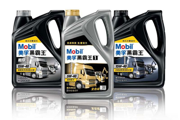

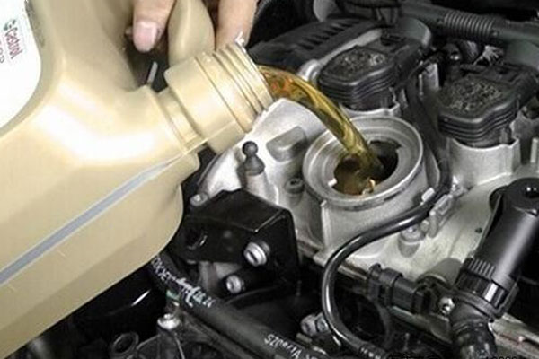

机油这个东西可以说是,汽车心脏里流动的血液。发动机没有机油就无法工作,平常我们换的最多的油液也是机油。所以,清楚我们的爱车需要什么样的机油很重要。机油可以从两方面来分辨,一是机油的品牌,现在国内主流的品牌有壳牌、美孚、嘉实多、长城、昆仑等。只有使用有质量保证品牌的机油,对我们的爱车才更好。
二是通过机油的标号和种类,大家知道机油分为矿物油、半合成油、全合成油。一般我们私家车使用的,都是半合成油和全合成油这两种。半合成油要比全合成油便宜三分之一不止,但它的流动性和抗热性都不如全合成油。
当然,也不是所有都必须使全合成,如果换油时间和里程比较短,使半合成也是没问题的。半合成油基本上5000km或半年就需要换一次,而全合成就比较长可以一年或10000km再换。目前,国内大部分车型都可以使用半合成油,所以不要听4S店忽悠一定给买全合成才行。以美孚为例,1桶四升的全合成要比半合成的贵150元左右。
另外,买机油还要看机油的标识。像5W-40这个标识“5”代表机油的低温流动性,也就是使用的适合温度。“5”对应-30°C我国大部分地区都可以使用,这个数字越小代表的低温流动性越好。而“40”则代表100°C时机油的运动粘度,数字越高运动粘度越大。但不是标识越高级就越适合我们的爱车,高了也会影响流动性所以要选适合的。

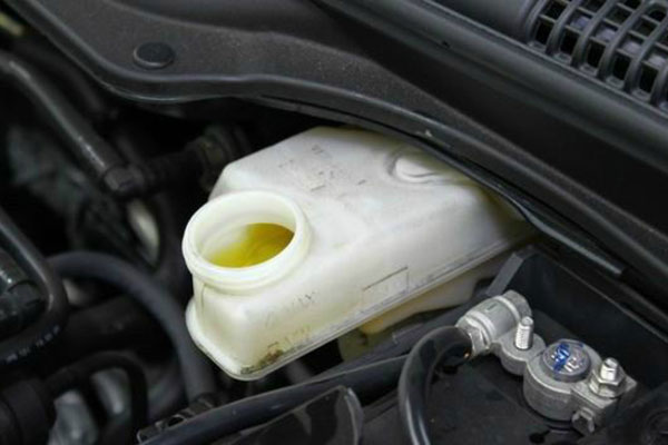

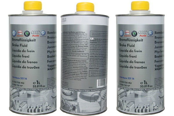

相信对于这种油大家不会像机油,那么熟悉了。但它的作用一样也重要,因为它关乎着你的安全,刹车油是为刹车系统提供能量传递和压力控制的。一旦失效或过少,有可能会使刹车失灵。刹车油有强腐蚀性和吸水性,它会使人体烧伤还会烧毁车漆,所以平时大家不要自己去更换刹车油。
因为刹车油具有吸水性,长时间使用会造成油性减少,刹车不听使唤。所以要定期的更换它,一般的时候这个周期为2年或是4到6万公里。至于选择刹车油时,可以根据它的等级选择。刹车油根据国际上的标准,分为DOT3、DOT4、DOT5三个等级,还有一种DOT5.1的刹车油用于赛车的使用。而我们日常见到的,就是DOT3和DOT4这两种了。
其中,使用DOT3不如DOT4效果好耐高温差,一般低端车会使用DOT3,而中高端都会使用DOT4。当然,价格上也会差出不少,DOT4要贵出40-50块钱。而且两种油不能混着使,一定要把一种油放干净了再使另一种。正常使用换一种油的话1L就够了,如果DOT3换DOT4则需要更多。换刹车油有技术要求建议去4S店或修理厂更换,不要自己更换否则可能会影响刹车系统性能。

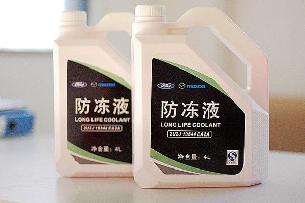

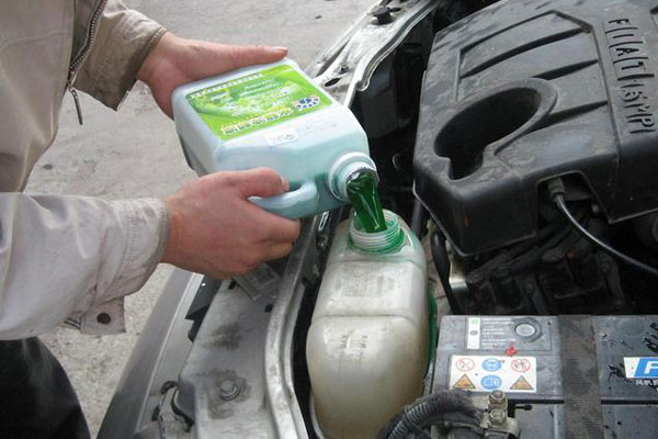

防冻液这个东西也是我们经常会接触到的油液,它不需要经常换使用年限非常长。但前提是不要往里面放过多的水,防冻液的作用就是冷却发动机,如果放太多水夏天会开锅、冬天会结冰。这样防冻液就起不到应有的作用了,为了增加防冻液的沸点,它一般都是油性的。
防冻液里面主要成分是乙二醇,市面上的防冻液有红的、蓝的、绿色。至于什么颜色都不影响它的性能,只是方便人们分辨,不同的防冻液不能混用。一般防冻液两年到四万更换,也有的防冻液时间更长。像奔驰就是10年或者20万公里更换,不同的牌子和使用环境导致防冻液的使用时间也所不同。所以不用听4S店的着急去换防冻液,只要检测冰点没问题可以多使用些时间。

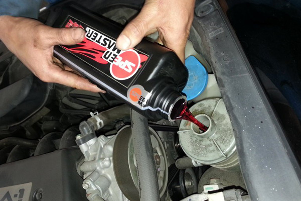

转向油又叫转向助力油,它是存在于助力泵和转向机里面的一种油液。起到传递能量和冷却的作用,现在很少人会接触到它。因为很多车都已经改为电动助力,电动助力的车辆不需要助力泵所以也就没有转向助力油了。但也有很多车还在使用液压助力系统,所以大家还是可能会碰到的。
转向助力油有种特殊的气味,其中有致癌物质不易长久接触。同时,它还伴有腐蚀性,虽说没刹车油那么强但粘到了也要立刻用清水冲洗。老司机都知道有时候,发动机会发出嗡嗡的响声,同时打方向会很沉。这就是缺少转向助力油的表现,助力泵没油工作会有很大的噪声。

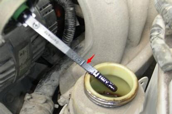

当然,一般这种油损耗不大,如果你的爱车缺少很多,加了之后过阵又响开了。那么八成是漏油了,建议去检查检查。平常我们自己添加,要以转向助力油壶盖上的刻度为准。打开转向助力油壶盖,可以看到一个油尺上面有MAX和MIN的字样。加油加到这两者之间就可以,少了不够而多了就会随着打方向溢出来。
