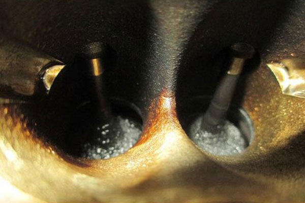

清理积碳
清积碳可以说是大保养中,最为费时、费钱的项目。那么为什么要清积碳呢?我们先来了解下,积碳是怎么形成的。如今的车辆主要分为缸内直喷,和进气管内喷射两种喷油方式。而积碳就是由于喷油点火时,混合气形成燃烧过程中,有部分蜡和胶质物残留在进气管和气门上成为积碳。由于积碳组成的结构极似海绵组织一样,所以每次喷油点火都会吸引一部分残留物,导致积碳越来越厚。
汽车形成积碳以后,会致使发动机工作不良出现,启动困难、提速缓慢、怠速不稳、油耗增加、尾气超标等问题。最严重时会导致发动机的损坏,拆卸进气歧管清理积碳是最简单彻底的方法。但积碳也不是不可避免的,比如使用燃油添加剂、高品质的汽油、不长时间怠速等。因为燃油添加剂能够随着燃油一起流到进气管,清洗掉气门处的积碳,所以长期使用对发动机有好处。
在积碳方面自然吸气车型要比缸内直喷车型,更加严重。因此如果你开的是直喷车型,而且经常使用燃油添加剂没有什么明显上述毛病的话。到了6万公里也不一定需要,听4S店进行发动机积碳的清理,可以省下一笔不小的钱。

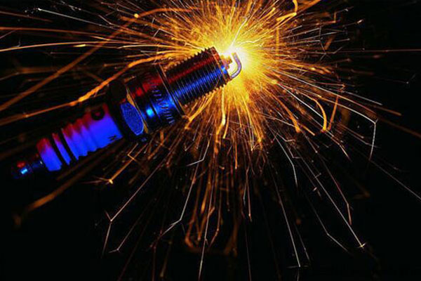

火花塞
火花塞是车辆大保养时必须要换的一个配件,它的作用是通过高压电放电,击穿火花塞两极之间的空气。产生电火花引燃气缸内混合气,从而爆炸作功产生动能。由于火花塞的材质由金属制成,长时间的点火会使火花塞两极严重损耗。如果不定期更换,火花塞失效会造成失火、启动困难、积碳增加、提速很肉动力不足等毛病。
最严重时火花塞的头部可能烧毁,掉入缸内造成拉缸发动机损坏。这种情况并不少见,常发生在缸内直喷车型上。因为直喷车型火花塞的电压比自然吸气的要高出很多,寿命也自然就短了。所以,如果你的汽车是缸内直喷的话,建议2、3万公里换一次。而自然吸气的车型则,6、7万公里换一次就可以。不必听4S店的频繁更换,如果没有故障表现可以长时间的使用。

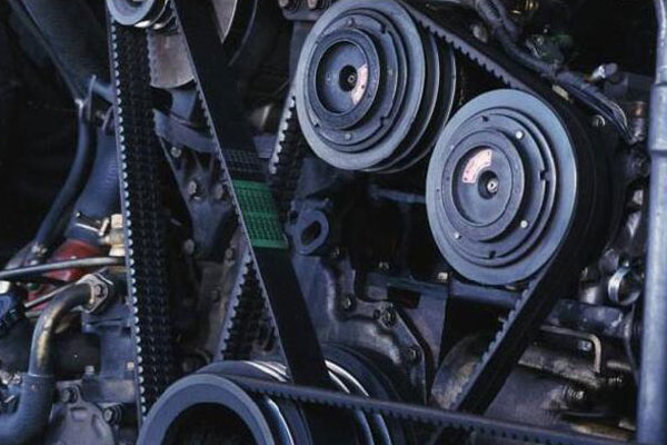

三角皮带

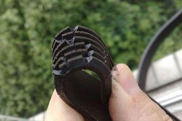

我们常说的三角皮带又叫V型皮带,是指发动机前部连接水泵、曲轴、发电机、压缩机等的一条橡胶传动皮带。它的作用就是传递发动机产生的动力,以此带动其它部件运动工作。因为其是橡胶材质而且一直在磨损,所以三角皮带是需要更换的。至于更换周期没有定论,要看使用的情况。
三角皮带由于磨损会产生断裂、裂纹、毛刺,如果一旦出现这些情况应该马上更换。否则,皮带断裂后会使汽车无法驾驶。水泵不工作了,再继续行驶会造成发动机内部零件烧毁。很多车主就因为没有注意皮带的情况,结果被撂到了半道上。
现在,大部分4S店都会在大保养时,要求你更换三角皮带。其实,这要看具体的使用情况,如果没有断裂、裂纹、毛刺的现象就不用更换。可以继续使用平常多检查就可以了,没必要花这笔钱。

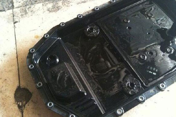

变速箱油
变速箱油也是大保养必须要更换的项目,因为分为手动和自动两种,所以变速箱油更换的周期也不相同。自动变速箱内部磨损比较少,通常5、6万左右换一次油和滤芯就可以了。而手动变速箱由于内部磨损比较大,因此手动变速箱油需要频繁的更换,基本上3、4万就需要进行一次。
手动变速箱油我们一般叫做齿轮油,只起到润滑的作用。而自动变速箱油则是ATF专用油,这种油不仅起到润滑的作用,还负责自动变速箱内力量的传递。如果变速箱油不按时更换,会使变速箱内部润滑性变差,造成零件剧烈摩擦损坏。还有可能使变速箱内部过热,烧毁内部零件、漏油、形成堵塞。产生档位失效、闯档、异响等故障,所以大保养时一定要更换变速箱油。
