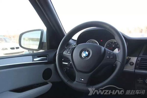

首先,我们了解下怎么才算是跑偏。汽车之所以会发生跑偏,是因为车辆定位数据不符合标准,而造成在直线行驶当中车辆向一侧偏离。其实,车辆数据不准确可以分为两种情况,一种是方向盘不正,而另一种才是车辆跑偏。这两者之间车主们经常会混淆在一起以为是跑偏,但实际上它们是完全不同的两种故障。
怎么去区别这两者呢?小编告诉大家简单的区分方法。因为很多外界的因素,都会影响测试时的结果所以我们要将它们排除。我们先把车辆四个轮胎的胎压调整好,一般前后相差0.2bar最佳。确定前后两侧轮胎的花纹和型号是一致的,检查好之后找一条水平的路面进行测试。因为城市的马路很多都会一定倾斜,所以要有所选择。
测试1:
做好一切准备以后,将方向盘打正向前加速行驶。再进行超过50米以后,观察车辆有没有向一侧偏移。在这段期间要一直保持手紧握方向盘,使方向盘始终处于开始的位置。如果出现明显向一侧偏移,那就说明方向不正。
测试2:
确定好方向盘没有不正之后,我们才可以开始跑偏的测试。在相同的道路上,调正方向盘以后,匀速向前行驶在开了一段之后。将手从方向盘上松开,让车辆继续匀速行驶。在200米的范围内看看车辆会不会出现向一侧的偏移,如果出现了说明汽车存在跑偏的故障。

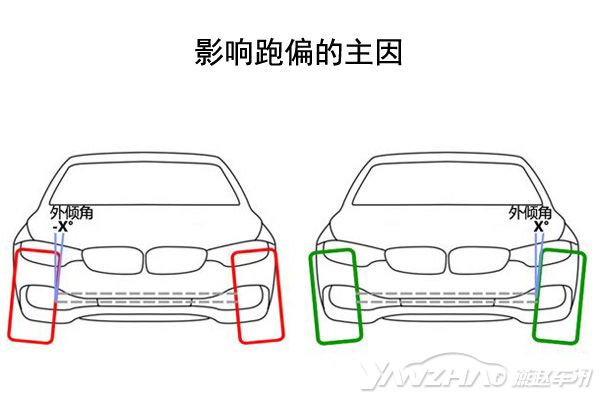

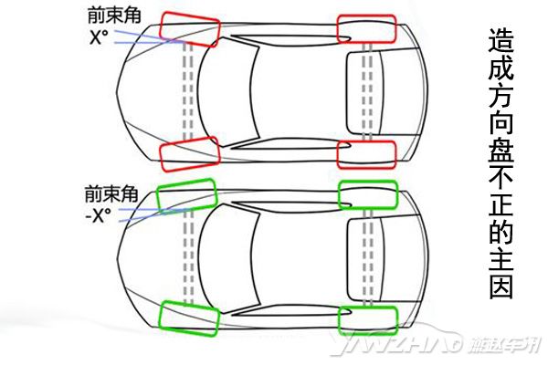

跑偏和方向盘不正产生的原因,都是因为车辆定位数据不对造成的。所有汽车前轴的数据,都是以后轴为根据调校的。因此如果车辆后面出现事故,也破坏到前轴的数据。而在这么多数据中,车辆的前束角和外倾角就是影响跑偏和方向盘不正的主要参数。
其中,前束角控制方向盘的调节,而外倾角控制的是车辆是否跑偏。如果前束角一侧为正值过大,车辆就会向过大的方向偏移;如果前束角一侧成负值过大,则会使车辆向反方向偏移。造成我们直线行驶时,方向盘左高右低或者左低右高的情况。
而外倾角会控制车辆纵向上的倾斜,如果外倾角一侧正值过大车轮就出现,上端向外下端向车内的过度倾斜造成车辆向过大方向跑偏;而如果外倾角一侧负值过大车轮就出现,上端向车内下端向外的过度倾斜造成车辆向相反方向跑偏。不管是方向盘不正还是跑偏,都会使轮胎产生偏磨造成吃胎的现象。如果发生爆胎十分危险,所以车主们出现跑偏应及时去4S店或修理厂调整。

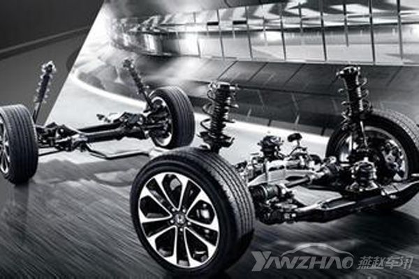

如何调整车辆数据?
车辆数据的调整,大多都是通过四轮定位进行。前束角的调整主要是通过,调节方向机来实现的。而外倾角则是通过调整悬挂来完成的,比如加装调整螺丝让控制臂产生影响的移动。
前束角的调整一般比较简单费用也少,如果车辆偏移不是很厉害没有必要上定位。外倾角的调整就必须上四轮定位了,需要准确的数据。所以,大家分清楚两种不同的情况,不要傻傻的被4S店或修理厂忽悠了。今天给大家介绍了一些跑偏的知识,希望能够帮助到广大的车主朋友更好的使用车辆。
