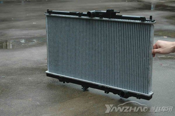

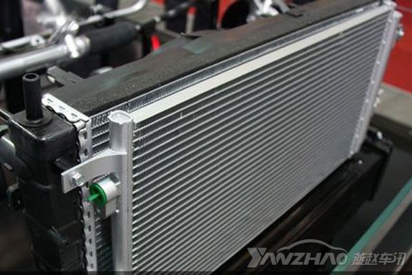

通常我们说的“水箱”,是指中冷、冷凝器、水箱组成的。对这个方面很多车主都不是很清楚,会将这些都以为是水箱。其实,真正的水箱只是里面的一个,由散热器芯、水管、散热器空气片和上、下水箱构成。而水箱如今都是由铝或铜这两种材质制作而成,其中铝质水箱是我们私家车最常使用的。

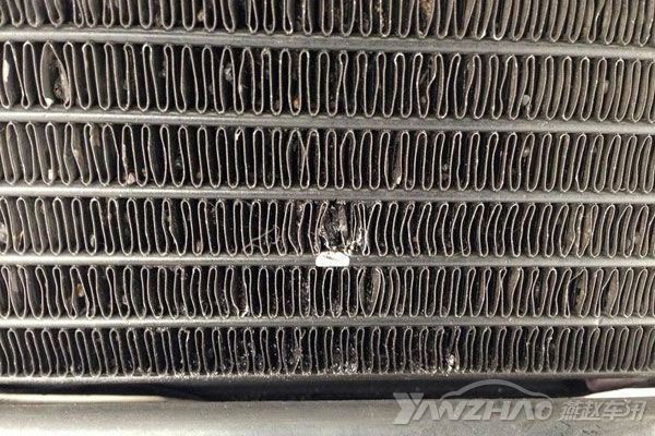

另一类,则是水箱表面被污垢覆盖和堵塞。因为水箱表面的散热器空气片之间,有很大的空隙。在汽车行驶过程中,不管是小虫子、树叶还是柳絮、尘土,都会从正面中网之间被吹进水箱的缝隙之中。造成水箱表面的堵塞,导致整体散热不良。

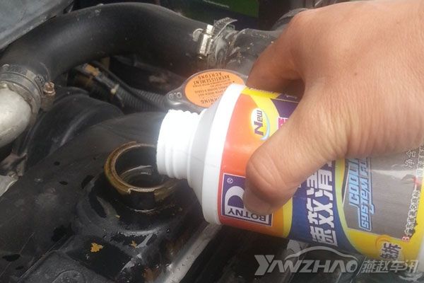

专业免拆清洗顾名思义,无需我们将水箱拆下。只需购买专业合格的水箱除垢剂,先把防冻液放掉后将除垢剂和清水倒入防冻液水壶。打着车辆怠速运转20多分钟后,将水箱中的液体放掉再用清水填充反复几次后,重新加入防冻液。
至此简易的清洗水箱就完成了,这种方法比较简单可以车主自己操作。不过选择水箱除垢剂要挑选大牌合格的产品,因为水箱是由铝材质制成过酸或过碱性液体,都产生腐蚀所以应谨慎选择。像很多网上传用白醋冲洗水垢的方法,显然很不靠谱。

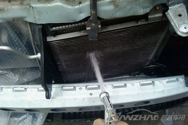

上面说的这种情况,现在一般出现的不多除非发生故障。否则没什么人这样洗水箱,车主们日常说的洗水箱都属于第二种情况,就是表面被各种污垢覆盖堵塞。大家平常都会选择用高压水枪冲洗水箱,认为这样能够将表面的东西除去这样是不正确的。其实,车主们看到最外面一层被覆盖的是冷凝器而不是水箱,如果简单的从外面向里面冲洗。只能使污垢冲向里面,根本无法起到清理的效果。
正确的清洗方法应该进行拆卸,将水箱和冷凝器分开。用小刷子或高压气枪将水箱缝隙内的污垢清除,再用清水冲洗表面。在这个过程中,要注意不要破坏铝片(散热器空气片)和水管,因为铝片很容易变形稍微一用力就会损坏。过多的铝片损坏会造成散热不良,而水箱上水管被破坏则会产生防冻液泄漏。
