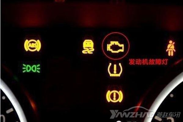

前两天有读者跟小编抱怨,他新买的汽车还没有一个月,发动机故障灯就老亮了起来。这种现象在我们平日里使用车辆过程中,其实是很常见的。很多车主看见之后都非常害怕,的确发动机故障灯亮了代表发动机工作状态不正常,很可能影响自己的行车安全。
但大家也不需要过分担心,因为发动机亮起的成因有很多,不一定会出现危险。下面小编就给广大车主们分析下,发动机故障灯亮起的原因都有那些!

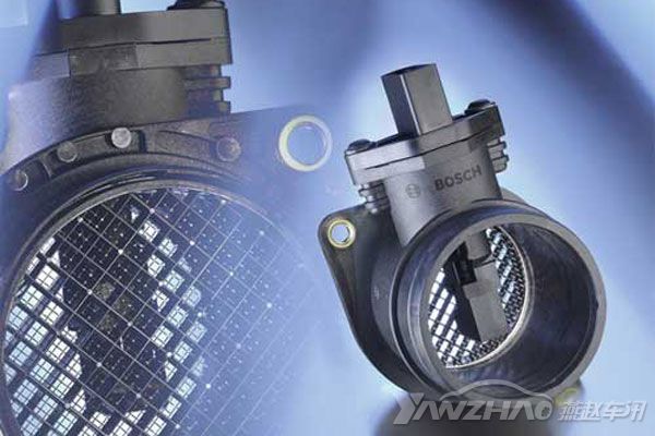

空气流量计损坏
虽然现在很多车型都开始使用涡轮增压发动机,但中低档车型中很多依然还是采用自然吸气式发动机。像马自达更是坦言不会随大流搭载涡轮增压发动机,在我们常见的自然吸气式发动机车型中,有一个部分会直接导致引起发动机故障灯亮起。

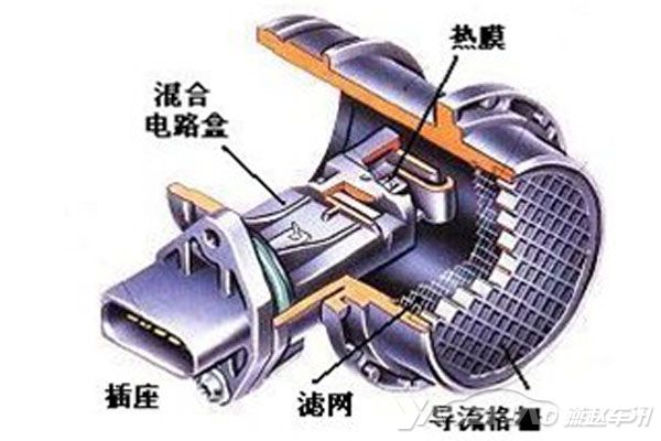

这个部件就是空气流量计,空气流量计又称空气流量传感器。它的主要作用是发动机运转时,将吸入的空气流量转化成电信号传送到发动机电脑(ECU)。从而计算出要喷多少油,形成多少混合气浓度才能使发动机正常工作。由于一般车辆使用的都是热膜式空气流量计,其内热丝电阻、桥路电阻等集中在一个陶瓷片上。容易受到外界影响而使电阻改变,比如大量灰尘、水等。
一旦电阻改变,这个空气流量计就算是坏了,因为它不能准确的为发动机电脑提供数据信息。空气流量计坏了以后,会造成发动机怠速不稳出现一窜一窜的现象、或是加速不良、排气冒黑烟等,使发动机故障灯亮起。有时故障灯亮起之后,不会有故障现象发生但会一直常亮,这时建议去4S店检查。用电脑一测从怠速自适应值就能看出很简单,通常空气流量计修理不了只能更换。

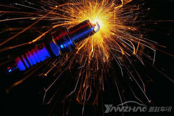

发动机缺火的原因很多,有可能是火花塞损坏。火花塞的使用是有寿命的,因为它的两极由金属构成,长时间受到高压电击就会产生损伤。火花塞受损后,会直接影响点火的效果。

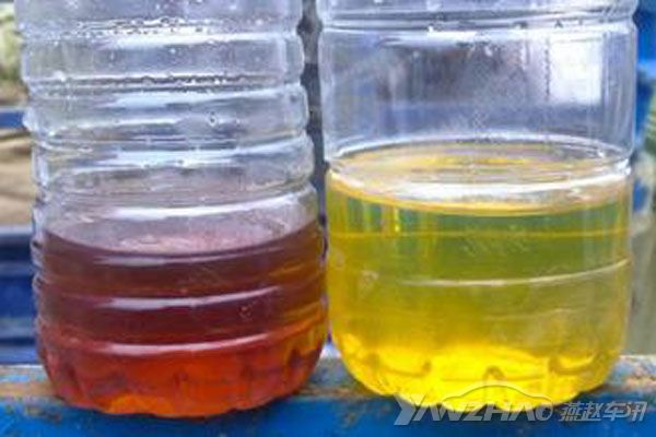

也有可能是因为燃油不好,现在很多小加油站的油品都不好。它们的汽油中杂质过多,在我们使用时劣质汽油产生的混合气,无法在燃烧室点燃从而导致缺火。这种情况尾气会有严重超标,甚至冒出黑烟。

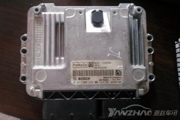

发动机电脑ECU故障
发动机电脑是控制整车的中枢,一旦它发生问题,仪表上的发动机灯肯定会亮起。不过发动机电脑这个部件一般不会发生问题,如果发生问题了你的车基本就着不了了。因为发动机电脑而导致故障灯亮起,最多的原因都是线路问题。

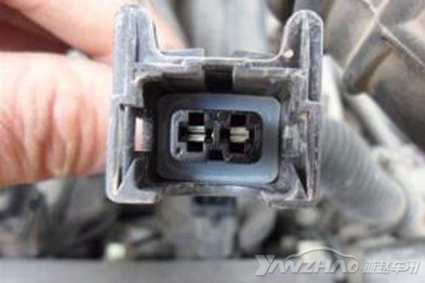

从发动机电脑到各个部件会有很多数据线或者是供电线,信号和电都通过这些线路传递。很多时候线路出现破损,哪怕一点点破口致使其电压、电流信号发生改变。都会扰乱电脑的判断,让发动机电脑认为发生故障从而亮起发动机故障灯。
