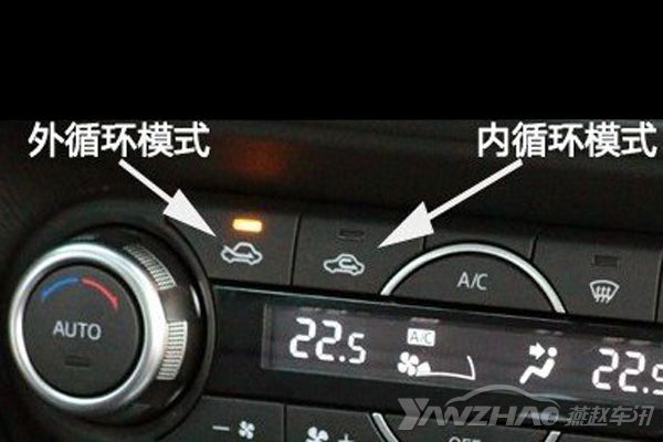

空调的风从哪来?
空调的风从哪来的?有人说是车外,也有人说是车内。其实,这要看我们采用的空气循环模式。当我们采用外循环的时候,外界的空气因为自然风压或是鼓风机工作通过气道进入车内,利用新鲜的空气将车内污浊的空气排出进行更换。而我们采用内循环时外界气道会关闭,只有鼓风机工作才会有车内自己的空气循环,这样可以避免外部的粉尘、起到保暖的效果。

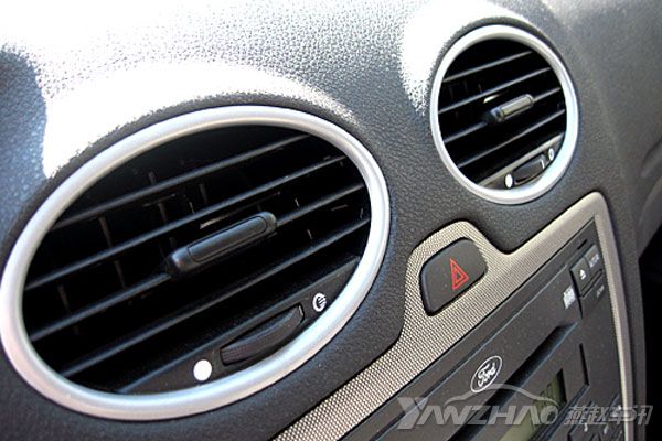

空调出风,是因为空气经过鼓风机后引入车内,会在车内的风道中流动。在风道内会有电动控制的风门,我们通过控制鼓风机的转速和风门的开合,来调节空调风量的大小。知道了空调出风的过程,我们下面来看看几种常见不出风的原因。

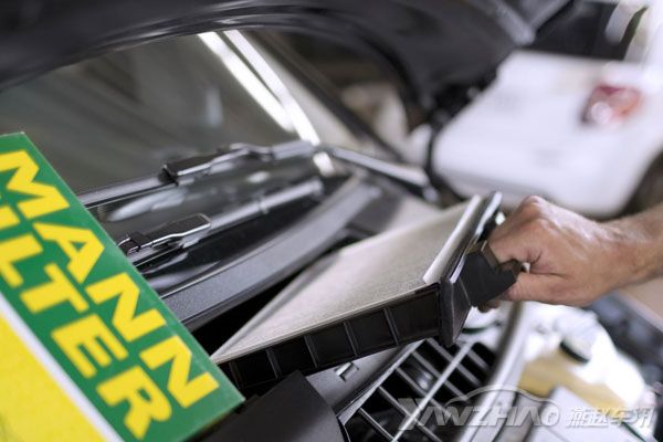

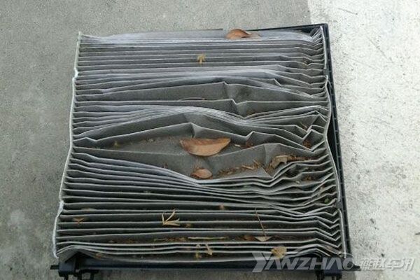

空调滤芯堵塞
平常里我们见到空调不出风,最多的原因就是空调滤芯堵塞。因为一般车外的空气都会经过空调滤芯之后,再进入汽车内部。空调滤芯的主要作用,就是隔离空气中的灰尘、颗粒、水份等附着物。同时,也会起到强效杀菌除臭的效果。保证车内人员不会吸入有害气体,威胁到身体健康和行车安全。所以,一般空调滤芯会安装在鼓风机上方或下方。
因此,可以说的空气想要进入车内就必须经过它,如果空调滤芯堵塞,空气流通不良自然空调就不会出风了。这也是我们最常发生不出风的根源,所以大家一旦发现自己爱车空调不出风,或者出风量变小。第一个就应该检查空调滤芯是否脏了,一般进行清理或更换以后,空调出风就会恢复正常。检查时可以将滤芯拆下,看看风量是否变大。变大了就是滤芯堵塞,没变化就是其它的问题。

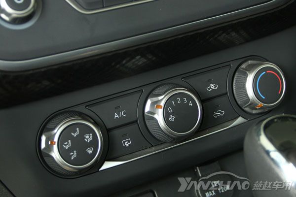

风门、电脑或开关故障
在排除了上述两种原因之后,空调还不出风的话。就要考虑是不是风门、空调电脑或者是控制开关故障了。这三种情况不常发生,出现故障之后不好判别。风门在风道里面,由于是塑料制成有可能会发生卡住或者断裂的情况。当风门无法打开的时候,鼓风机抽进来的空气就无法从出风口流出,出现空调不出风的现象。
而空调电脑是控制空调系统的中枢,它一旦出现故障你任何的操作都无法实现。至于空调开关是通过调节电阻的方式,来控制鼓风机的转速。在我们日常使用中,过度有力或反复多次旋转都会容易使旋钮内部的微动开关损坏,导致无法调节风量出现不出风的现象。
