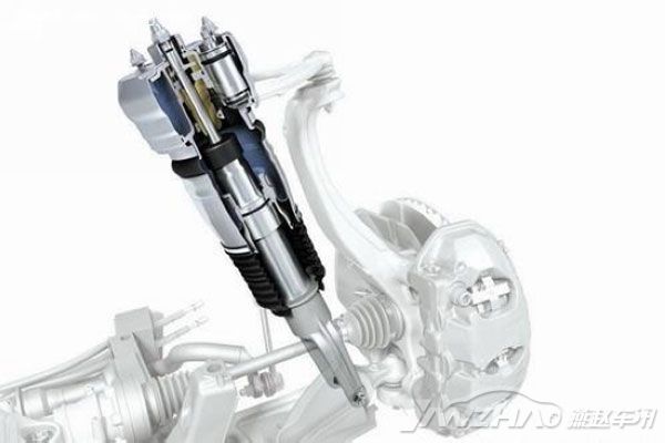

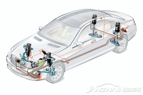

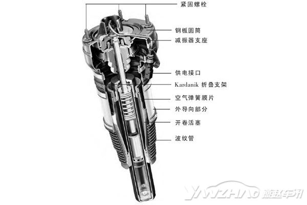

首先,我们先来了解下空气悬挂的定义。空气悬挂指的是,在螺旋弹簧外面加装一个气囊或内部建立一个气室。通过调节减震气囊或气室内的气体,起到改变减震状态、稳定车身水平的作用。一般情况空气悬挂系统由控制电脑、减震器、气路、空气分配器、空气压缩机组成。

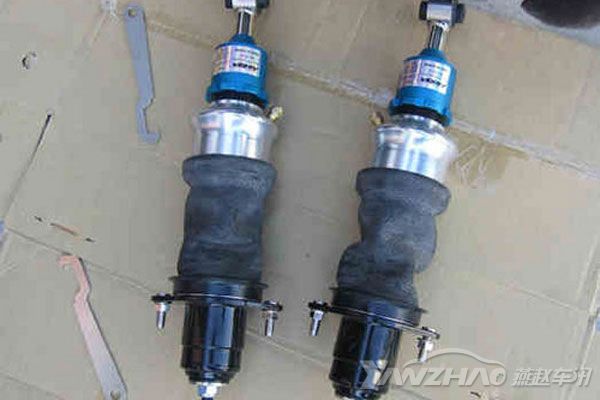

空气悬挂起作用时空气压缩机工作,将空气源源不绝的输送到气管之内。由电脑根据车身高度传感器反馈回来的数据,对分配器进行控制将气体分配到四个车轮的减震中,使之产生变化。同时,减震内还设有排气阀门在不需要的时候,能够将里面的气卸掉。根据气囊位置的不同,一般我们常见的空气悬挂有两种。一种是将气囊单另加装在外面可以独立存在,而另外一种则是设置在减震内部和减震是一体的。

第二、高成本带来的就是维修费用的高昂,一个空气减震的更换,连零件带工时费在4S店进行往往都是上万元的花费。而空气减震相比传统减震更容易损坏,压缩机充气时间过长会过热损坏。气管为硬塑料材质容易折断或漏气、外装式的气囊在车底刮蹭可能会爆炸,这些都是空气悬挂容易发生的故障。

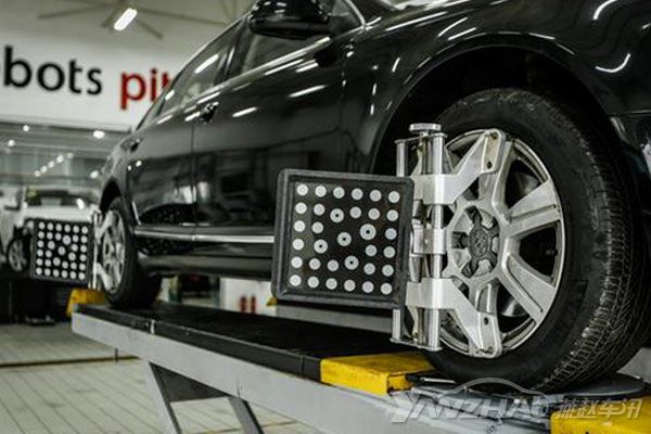

第三、空气悬挂由于车身调节靠电脑控制,车身的悬挂数据不像普通的悬挂是固定的。因此,有些时候车身高度来回的改变,很容易引起跑偏的问题。而且去4S店调整起来比较困难,仅仅做四轮定位是不够的,还需要用电脑重新设定车身高度。
