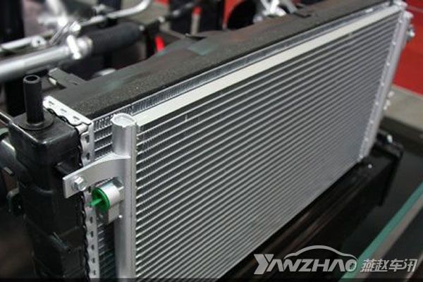

水箱、冷凝器

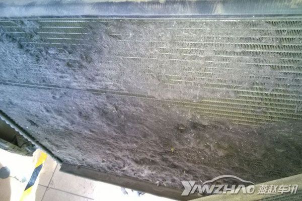

在杨絮四飘的天气里开车,车辆受到最大危害的部件,第一个就要属水箱、冷凝器了。因为汽车行驶过程中会造成正面的风压,这些风就会将飘飞的杨絮吹进发动机舱内。现在大部分车辆的水箱、冷凝器都是安装在车头,通过风冷作用对水箱内的防冻液进行冷却。
因为水箱和冷凝器前面一般没有什么遮挡,所以被风吹进发动机舱的杨絮,第一时间会被冷凝器挡住长时间如此冷凝器前面就会积累厚厚的一层杨絮。更会有一部分会被吹到水箱里面,这样就会造成水箱和冷凝器的散热不良。

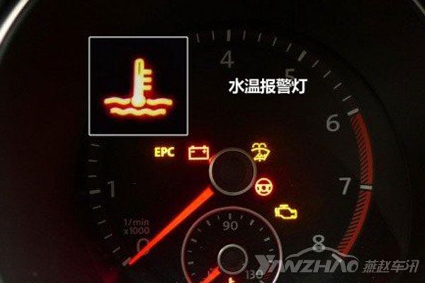

水箱和冷凝器散热不良,会致使车辆发生水温快速上升、空调不凉等故障。发动机内防冻液的作用是冷却内部部件,减低零件之间摩擦产生的热量。如果你没有注意水温报警,而你水箱里的防冻液又因为蒸发而不足。那么很可能会导致,发动机温度过高而烧毁。
去年春天车主顾先生就曾经在高速行驶时,水温快速上升警报灯亮起。而且开着空调也不怎么凉,后来顾先生到修理厂维修。检查了电子扇和温度传感器都没有问题,最后将水箱拆开一看,吃惊的发现水箱和冷凝器被满满的杨絮所覆盖。后来,清除了这些杨絮之后,再在高速上行驶就没有任何的问题水温也十分正常。

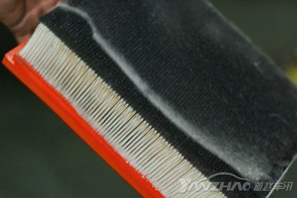

空调、空气滤芯
除了水箱、冷凝器之外,空调和空气滤芯也是受杨絮影响严重的部件。因为发动机工作会吸入大量的空气形成混合气燃烧,所以吸入空气时就会有很多杨絮被吸进来堵塞空气滤芯。这种现象增压车型比自然吸气车型要严重,因为增压车型吸入空气的力量更强。如果空气滤芯被严重堵塞,会影响发动机的进气量从而引发车辆动力不足加速无力,油耗增加、发动机故障灯亮起等现象。
而空调滤芯是同样的原因,由于空调运转时需要从外面吸入空气,也容易被空气中的杨絮所堵塞。空调堵塞之后会发生空调不出风的问题,而且车内的空气质量也会有所下降,长期这样会影响到我们的身体的健康。
