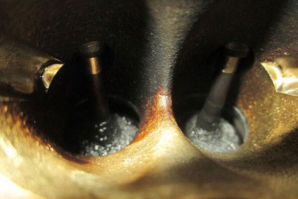

1、点火线圈故障或火花塞损坏
汽车之所谓会产生大量碳微颗粒,主要是由于混合气在发动机缸内没有完全燃烧所导致。因为没有完全燃烧的混合气中含有汽油,这些汽油会在高温作用下分解为大量碳微颗粒。然而汽车不完全燃烧的起因有很多,点火系统故障就是其中之一。
当车辆点火线圈或者火花塞故障时,发动机缸内点火就会受到影响。因为现在的汽车多为电控点火系统,每次点火都是发动机电脑发出指令后,再由点火线圈控制火花塞两极点火。所以说,无论是点火线圈还是火花塞这两者谁发生问题,都会引起点火不良或者是不点火的故障,致使发动机燃烧不完全让车辆产生冒黑烟的现象。

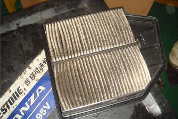

2、空气滤芯堵塞
空气滤芯严重堵塞也是车辆冒黑烟的原因之一,为什么会这么说?因为空气滤芯严重堵塞后,会导致进气量不够,混合气中汽油的浓度过高。这样的混合气进入发动机缸内后,会由于没有足够的氧气燃烧而导致无法完全燃烧。
燃烧不完全多出来的汽油就会分解成碳微颗粒,进而使汽车排出黑烟。这样情况发生后不但浪费了汽油,还会对车辆造成一定危害。这也是很多人不按时换空气滤芯,结果发现油耗一直在增加的原因。

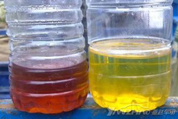

3、使用劣质燃油
除了上面两个原因之外,车主使用劣质燃油也会造成汽车冒黑烟。如今,很多小型的私人加油站遍布各地,其中有些私人加油站的油品十分恶劣。它们的汽油中掺杂了大量的杂质,如果将汽油倒进透明容器中,就能看到清晰的分层现象。这种汽油在发动机内使用,会导致混合气中的可用汽油成分不足无法充分燃烧,进而造成大量的碳微颗粒产生出现冒黑烟的现象。
