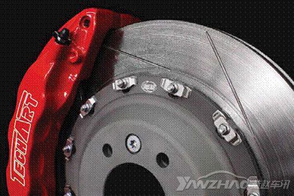

No.1刹车异响
刹车异响是我们平常开车时,最容易遇到的一种底盘异响。有些时候我们驾驶车辆,一踩刹车就会有“吱吱”刺耳的声音从底盘传来。这种情况的发生有几种原因,一是刹车片与刹车盘之间存在异物。在我们开车过程中,会有很多石子、碎屑甚至金属被弹到车轮里面。这些东西有可能会进入刹车片和刹车盘之间,加大磨损从而产生异响。

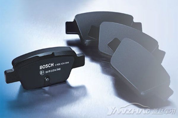

二是刹车片的质量不过关。劣质刹车片的硬度和合格刹车片不同,过硬的刹车片会与刹车盘激烈摩擦,导致发出很大响声。如果使用劣质刹车片不仅会产生异响,还会加快刹车盘的磨损影响刹车的性能。
三是刹车片磨损过度,金属板与刹车盘发生摩擦产生异响。大家都知道刹车片,一般由摩擦片、金属背板、隔热层等组成。当摩擦片过度磨损后,就会将金属背板露出来。这时如果不及时更换刹车片的话,背板会与刹车盘发生摩擦,使刹车盘损坏发出异响。现在大部分车辆都有刹车报警线,所以只要仪表报警后及时更换就不发生这种情况。

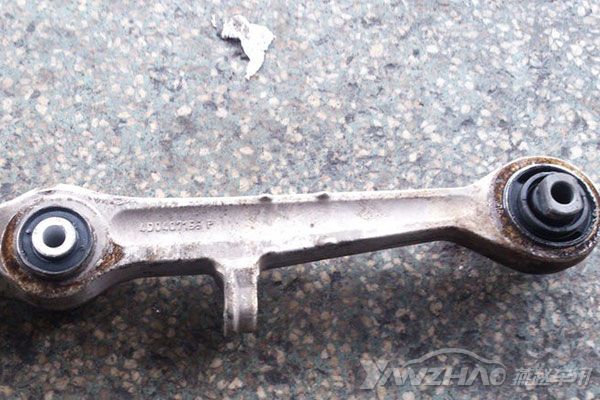

打方向异响,也是我们经常会遇见的一种异响。在行驶过程中或者是原地,我们左右打方向就会有“咯咯”的异响从车头下方传出。打方向异响的成因同样有很多,比如拉臂胶套损老化、方向机拉杆球头破裂、底板螺丝上太紧等等。
先说拉臂胶套老化的情况,在车辆前悬架中存在着各种拉臂。它们的作用是连接车身和转向节,进而保持车辆的稳定。这些拉臂往往一端是有轴承胶套嵌入其中的,以此来减缓受到的冲击力。因为这些胶套是橡胶制成的,受到温度和时间的影响,会发生老化或开裂的情况导致异响产生。

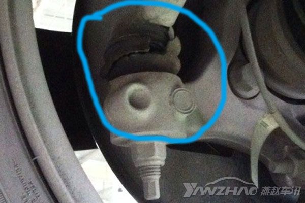

同样,方向机拉杆球头也是橡胶做的。在来回打方向时球头受到挤压,很容易被磨破将里面的润滑油漏出来。失去了润滑油的缓冲之后,方向机拉杆就会和转向节发生摩擦传出异响。

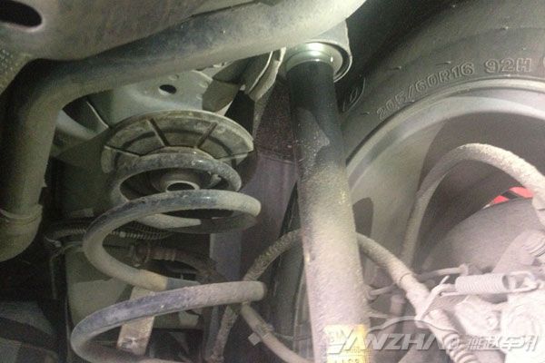

通过颠簸路面时有点响声发出,很多车主都认为很正常。但声音过大的话,就说明车辆存在问题。过颠簸路时异响,最可能的原因就是减震出现故障。减震漏油、缓冲片老化、弹簧损坏等都会引起减震效果不良,导致车辆通过颠簸路面时产生异响。这几种情况中,减震漏油和缓冲片老化最容易出现。这些问题发生时只能去4S店或修理厂更换,基本没有办法修理。
