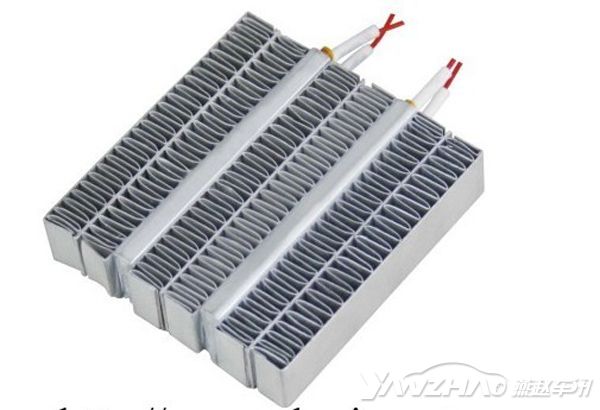

我们先来说说开暖风耗电大的问题,市面上销售的电动汽车的暖风空调,采用暖风的热源基本上都是电加热形式的PTC元件。这种PTC元件是一种热敏电阻,通电之后电阻发热,通过鼓风机工作使空气经过该元件,即解决了给原件散热的问题,吹出来的热空气就是我们说的暖风。
这个PTC元件工作时的功率很大,如果PTC功率小了,就无法达到国家标准。厂家采用的PTC元件一般功率为2-3kW,不要小看这个小元件,PTC元件连续工作一个小时就要消耗掉2-3度的电能。这样你的续航里程就会逐渐的减少,因为电池要给这个PTC元件提供电能,让它来发热,给车内提供暖风。

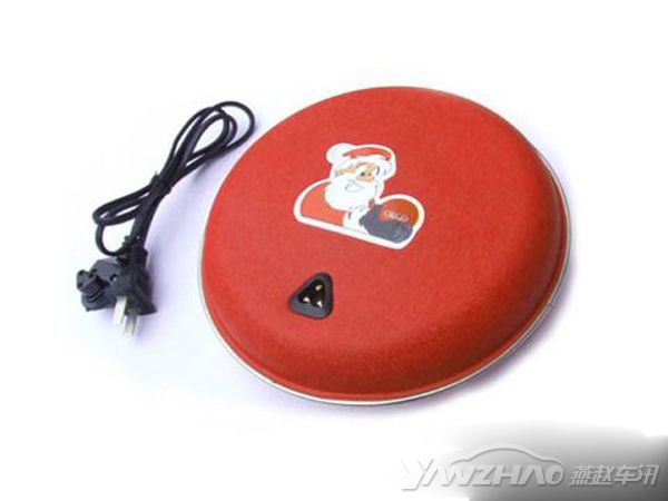

所以,在你开暖风的时候,你的里程就少很多了,你可以上车带个提前充好电的暖宝宝,这样既能不影响里程,还能保暖,或者你间歇性的开启暖风,开一会关一会,也能减少开暖风带来的影响。

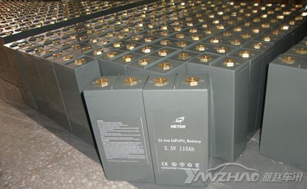

还有就是电池充不满,显示已充满但是都是蓄电,用起来下降的特别的快。这就要从电池的构造说起了。现在电动汽车所使用的的都是锂电池。锂电池主要以磷酸铁锂、锰酸锂和三元锂电池为主。特斯拉所使用的电池就是三元锂电池,还有比亚迪 唐等。
随着气温的降低,电池内部活性逐渐下降,放电容量也会逐渐变少,电阻逐渐变大,影响了电池正常的充电接受能力,造成电池充不饱现象;
再有就是低温下,电池极板电量饱和率会随着气温的降低而同步下降,影响了电池正常的电流放电能力;使得在显示充满后,电池温度逐渐的降低,锂元素活性开始降低,恢复到锂化物的状态,并且趋于稳定。这样当你启动车查看剩余电量时就会发现电量少了很多。
