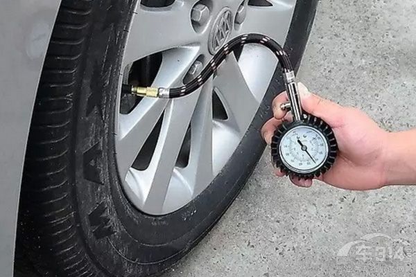

1、定期监测胎压
胎压决定了轮胎的是否能够正常行驶的关键,过高或者过低的胎压都会造成轮胎的无辜磨损。各汽车制造厂对轮胎气压都有特别的规定,需要时刻注意胎压不要超出规定数值。胎压过低,会导致轮胎接地面积不均匀,轮胎异常磨损;胎压过高,则会导致轮胎抓地力降低,同时一旦遇到外力就会爆破胎面。观察胎压不要用肉眼,最好的方式就是胎压监测系统,时时监测。如果原车出厂时没有胎压监测装置,也可以选择后期加装。如果不想这么麻烦,也可以购买便携式胎压表,养成定时检查轮胎的好习惯。

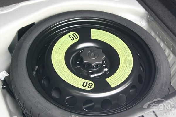

2、正确使用备胎
如今大部分车在出厂的时候,都随车配置了备胎。备胎有的是全尺寸备胎,有的是非全尺寸备胎,这里说的全尺寸备胎就是跟该车轮胎相同尺寸的备胎。但无论哪种,要记得备胎仅仅是临时之用,不能当做正常轮胎长时间使用,即便是全尺寸轮胎也一样。这是因为,备胎在车上长时间存放,并没有和其他轮胎一起用来行驶,这就意味着他们的老化程度和磨损程度都不相同。一旦长时间使用备胎,反而会加重其他轮胎的磨损,带来更多的安全隐患。有条件的情况下,时不时将备胎与普通轮胎替换使用,也是养护备胎的一种不错方法。

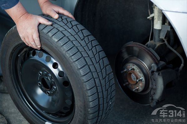

3、如何更换轮胎
一旦轮胎出现磨损老化或者破损、爆胎,这个时候就需要更换轮胎。可是一次更换几个轮胎你知道吗?为保持轮胎与地面相同的接触面,即便只是一个轮胎破损,最好的方法也是全部四个轮胎一起更换。但是这种更换方法过于奢侈,很多人选择两个轮胎更换,也是一种较为简单便宜的方法。
另外轮胎在行驶一段时间同样需要更换,但这种更换仅需要四个轮胎之间互相更换。目前轮胎有三种换位方式:平行换位、交叉换位、循环换位。适当的进行轮胎调位,不仅可使轮胎均匀磨损而且可以更好的保持操控的平衡性。
