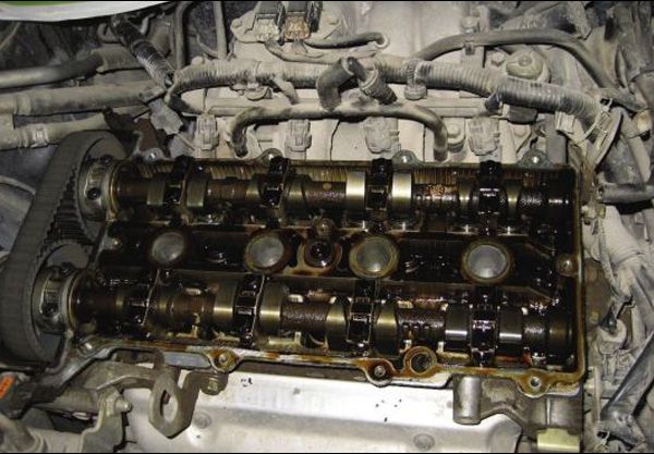

对于常年在城市道路行驶,常年面临堵车路段,免不了长时间怠速停车或怠速行驶,节气门积碳会越发严重。发动机积炭的产生不仅造成汽车加速越来越无力,而且回导致发动机噪音加大。同时汽车油耗也会增加,发动机也会产生明显的怠速抖动,甚至严重的时候会产生爆燃现象,进而缩短发动机的使用寿命。
尽管对于发动机积炭,有清洗节气门、“打吊瓶”、 使用清洗剂、使用燃油添加剂等众多招数,但最经济实用的手段还是定期“拉高速”。发动机的高转速能有效防止在气门燃烧室等部位产生积碳,防止爆燃现象的发生。发动机在高转速行驶时可以冲刷进气道、喷油嘴,这些积碳会随着高速运行而排除机体,减轻或预防积碳,甚至把积碳的累积消灭在萌牙状态,定期拉高速对汽车发动机的正常运转是有好处的。
