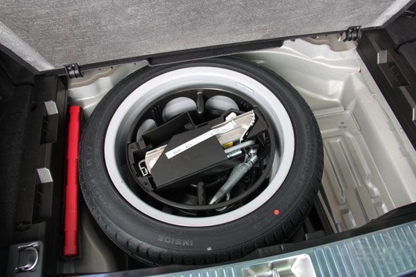

后备箱中放置
在后备箱中放置的备胎,是目前最主流的放置方式。一般我们打开后备箱后,掀起后备箱的地板,就能看到备胎和更换备胎的工具。接下来逆时针旋转固定备胎的塑料部件,把它和它所盛的工具拿出来,备胎就可以取下来了。

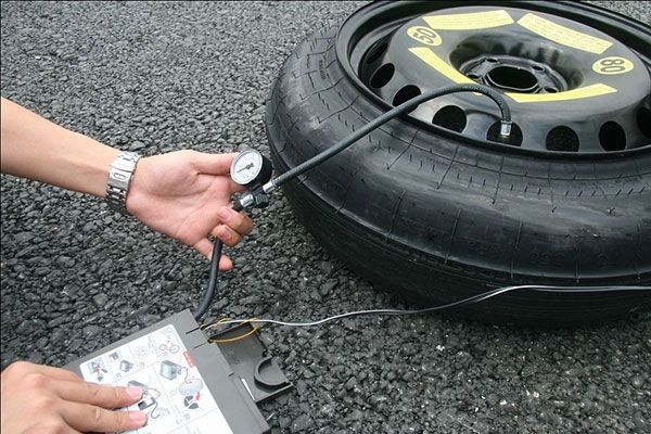

通常这种方式固定的备胎会分为全尺寸和非全尺寸两种。全尺寸备胎和原车轮胎一样可以长时间使用;而非全尺寸的备胎只能临时使用,不过要注意的是部分非全尺寸轮胎是需要现充气的,会随车带有电动打气泵,充气后再进行使用。

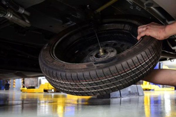

吊挂式放置

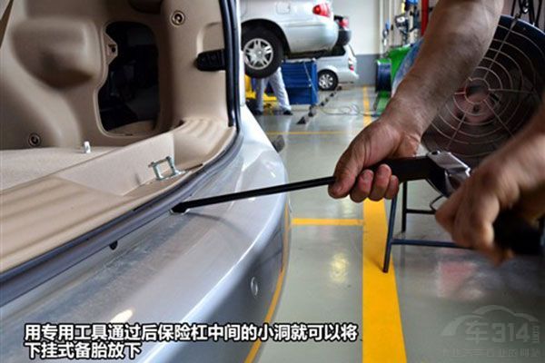

除了上面后备箱那种放置方式,现在还有很多车型为了节约后备箱的空间,将备胎搁置到车辆后方底部,像撼路者、别克GL8等都是这么放置备胎的。这种备胎想要取下来,需要先从打开后备箱底板。接着用车上配好的工具,旋转固定轮胎的螺丝杆,把备胎从车底释放到地面。摘掉固定备胎的装置后,把备胎从车底拖出,最后再用工具把固定备胎的装置从地面旋转拉回车底即可。

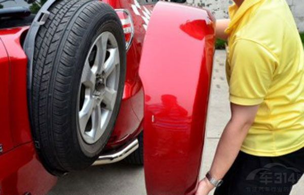

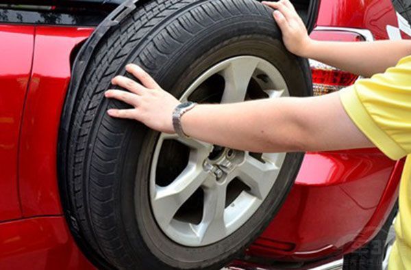

外挂式放置

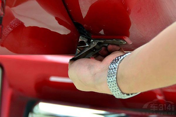

外挂式备胎虽然现在已经不多见了,但还是有些车辆会采取这种比较有越野气质的放置方法,比如翼博、奔驰G级、丰田普拉多等。这种外挂式备胎取下来的方法,一般是先找到轮胎罩的卡扣,松开后慢慢把外面部分的轮胎罩取下。轮胎罩取下后就能看到固定备胎的螺丝,用工具拆卸来之后,备胎就能取下来了!

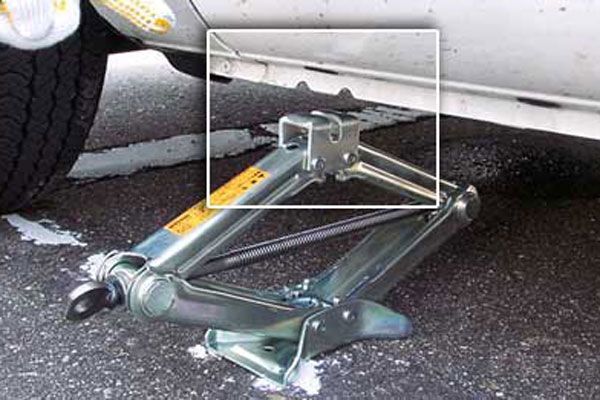

备胎拿出来之后,就需要我们开始拆卸原车的轮胎。第一步,是松开轮胎的螺丝,松螺丝的时候工具一定要放到底,然后逆时针使劲转动尽量将身体重量压上去进行拆卸。松开螺丝后不要拆下来,进行第二步放置千斤顶。

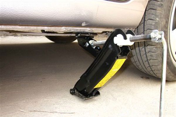

这一步是整个换备胎过程中,最危险的一个步骤。如果顶车顶不好,轻则车辆损坏重则人员受伤。顶车前首先要把手刹拉起,避免车辆在顶车过程中移动。在安装千斤顶时一定要保持在平面,顶车的位置很重要。现在很多车都有顶车胶只要固定撑好顶车胶就可以,而没有顶车胶的车辆需要顶在车边的钢板梁上,和车接触的一侧一定要固定好。

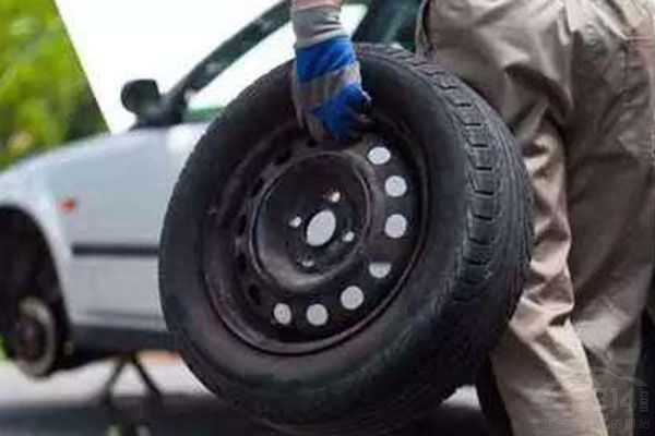

第三步,拆卸轮胎螺丝,拿下原车轮胎进行备胎的更换。更换好备胎之后,没放下车辆前,先用工具将轮胎螺丝紧固一遍。接着放下车辆去掉千斤顶后,再按对角紧死轮胎螺丝。这样备胎就更换完了,是不是没有大家想的那么简单。
