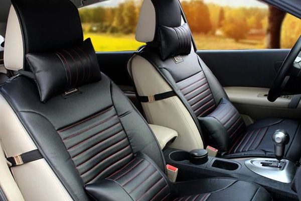

很多人买车以后,喜欢给自己的爱车购买各种各样的套子保护起来,例如方向盘套、挡把套等,一方面耐脏,另一方面也可以让手感更舒适。但是在座椅套的选择方面,很多人只注意了舒适、美观,而将座椅侧安全气囊的弹出口完全遮挡。

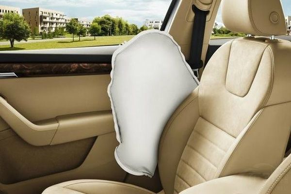

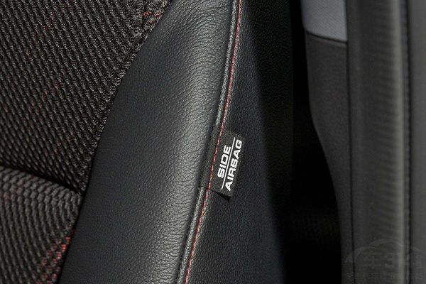

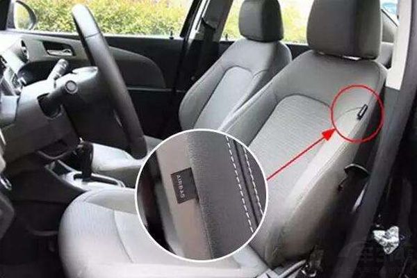

汽车侧安全气囊,通常设计在座椅的侧面上方靠近窗户的一侧,一般都会有“AIRBAG”的标签注明。这个侧气囊是为了在发生事故时隔离身体与汽车门板,避免其发生直接碰撞。目前安全气囊大部分采用分级气囊,第一次引爆时威力并不大,效果只有40%的气体容积量,此时如果有座套遮挡,安全气囊引爆膨胀的效果将完全被抵消,导致侧气囊无法顺利弹出。

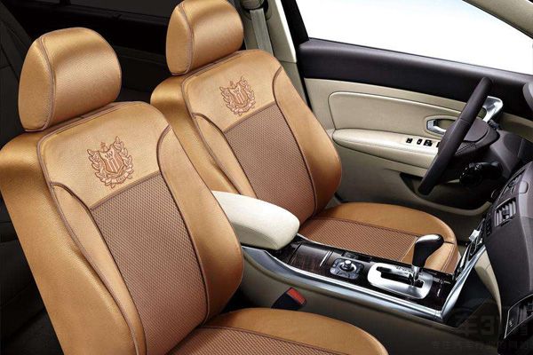

一般来讲,座套如今分为全包座套和半包座套。对于配置有侧安全气囊的汽车来说,最好选择半包座套。尽管贴合度和美观度不如全包座套,但因为座套侧面裸露部分较多,所以不会影响侧安全气囊的弹出。

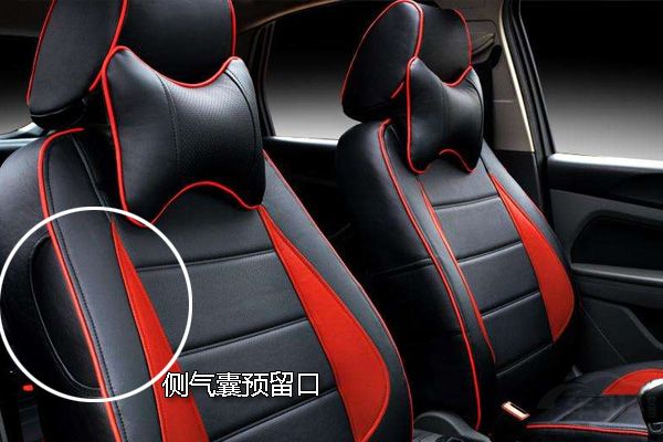

另外如果有为专车设计并且经过经过特殊工艺处理的全包座套,一样可以选择。一般这种全包座套会在侧安全气囊的出口缝线会采用更易弹开的处理或者干脆留出专用口,总体不影响侧安全气囊的弹出。
