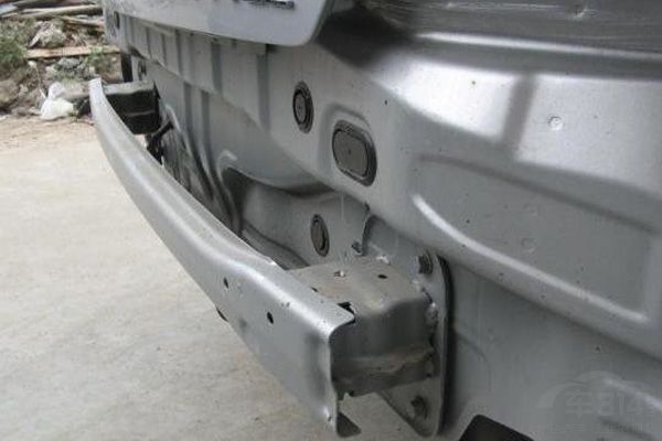

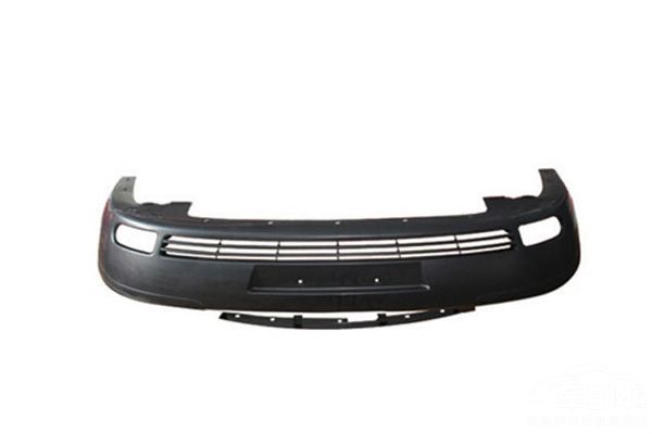

为了明白为什么众多合资车企敢于取消防撞钢梁,我们先要明白防撞钢梁意义和作用。人们常常以为保险扛很结实,但其实我们常说的保险扛内部就是防撞钢梁,而我们以为很结实的保险扛,其实只是一个塑料件,起到的是装饰作用,真正起到安全保护作用的还是保险杠内的防撞钢梁。
防撞钢梁,是一条由冷轧钢板冲压而成U型槽。其与车架纵梁连接,是作为汽车被动安全的第一道屏障。尽管叫做防撞钢梁,听起来很结实,但其实防撞钢梁对于外部冲击力并不是抵抗,而主要在于吸收和缓和的作用。汽车拥有防撞钢梁,可以在中低速时降低对车身整体的损害。如果没有防撞钢梁这个吸收和缓和的装置,车身的整体结构在碰撞下将直接受到撞击,造成较高的维修成本和危及车内成员的安全。

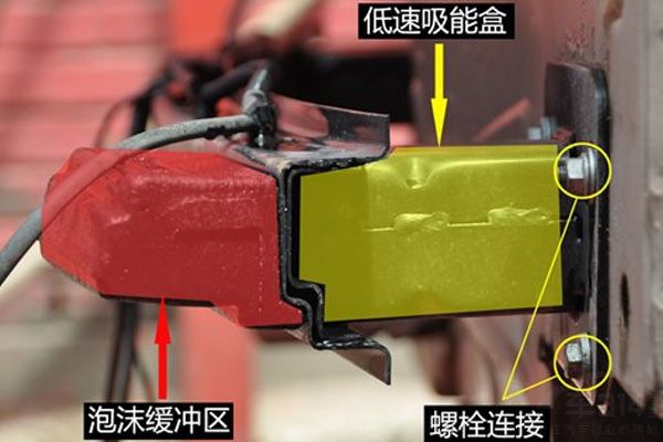

所以为了提升吸收和缓和作用,防撞钢梁后边往往还会设计低速吸能盒,低速吸能盒可以在车辆发生低速碰撞时有效吸收碰撞能量,尽可能减小撞击力对车身纵梁的损害。而低速吸能盒通过螺栓的形式连接,这样一旦出现碰撞毁坏可以更方便的对防撞梁进行更换,可以降低维修成本。
另外如今很多汽车不仅配置了防撞梁和吸能盒,还会在防撞梁上装一层泡沫,它的主要作用还是在极低速以下的碰撞时,对外部塑料保险杠起到一个支撑的作用。从而减小碰撞对塑料保险杠的损伤,进一步降低维修成本。
