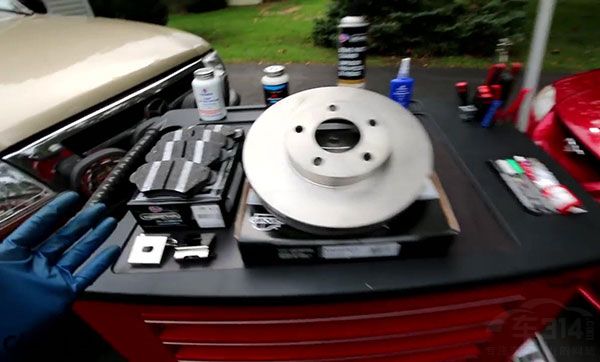

误区2:刹车片和刹车盘最好一起换
刹车片作为汽车上的易耗品,在车主给爱车保养的时候,必然会出现。一般正常使用的情况下,刹车片基本使用2~3万公里后需要更换。不过,如果开车比较节省的话,刹车片能够使用的时间会更长。而目前不少4S店,在客户更换刹车片的时候,经常会建议车主们把刹车片和刹车盘一起换掉。所以,有些不明其中猫腻的车主,吃亏上当。其实,刹车盘的厚度和使用年限,都要超过刹车片。刹车盘通常6~7万公里才需要更换,因此不用将刹车盘和刹车片一起更换。

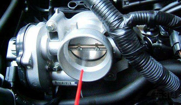

误区3:节气门脏=加速无力
相信很多朋友都遇到过,汽车加速无力的问题。如果大家到4S店检查,一般首先给出的结论多数都是节气门脏了!所以,相信绝大多数4S店的服务顾问,会叫车主先进行节气门的清洗。但实际上,车辆加速无力的原因还有很多种,比如积碳过多、空气滤芯堵塞......加速无力不一定是节气门脏所导致的,因此大家去保养的时候,不要动不动就听4S店的忽悠去清洗节气门。

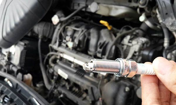

误区4:火花塞更换周期都一样
和刹车一样,火花塞也属于易耗品,在使用一段时间后同样必须要进行更换。但它的更换周期,并非有些车主朋友认为的什么车型都一样。实际上不同的发动机和车型,火花塞的更换周期也有所不同,比如自然吸气的发动机一般都是6万公里一换,而涡轮增压的发动机由于缸内点火温度比较高,火花塞的损耗也比较大,因此通常是2万到3万公里更换一次。

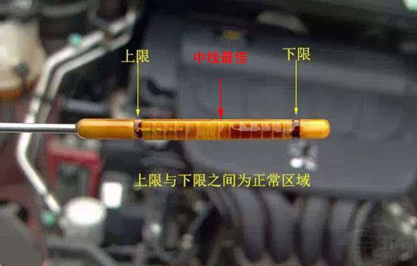

误区5:机油加的多点比较好
机油可以说是发动机“血液”,它具有着润滑、冷却、密封等多重作用,正是由于机油存在发动机才能正常的运转。不过,机油的使用寿命很短,不仅会因为高温高压而自己变质,而且发动机内的杂志也会污染机油。所以,机油每过5000到10000公里就需要更换。但关于机油很多车主存在这样的误区,认为加的多点就会好,其实并非如此。如果机油加的太多了,会增加发动机的负载,同时机油还可能被吸入发动机曲轴箱内产生烧机油的现象;当然,机油也不能加太少否则发动机润滑会不够,内部零件磨损增大,正常我们加到机油尺的中线即可!
