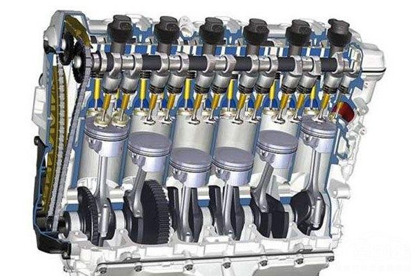

直列发动机,一般缩写为L,目前是使用最为广泛的气缸排列形式,主要用于2.5L以下排量的发动机。这种布局形式的气缸均是按同一角度并排成一个平面,好比气缸们站成了一列纵队,而且只使用了一个气缸盖,所以名为直列发动机。因直列式气缸发动机的缸体和曲轴的结构相对简单,所以制作成本低且稳定性高。而且其低速扭矩特性好,燃油经济性较强。
缺点在于直列发动机本身的功率较低,6缸以上车型不太适宜。但是因为直列式气缸布局的发动机体积较为紧凑,能够适应灵活的布局,所以方便安装增压器类的装置。在小排量涡轮增压发动机大行其道的今天,“直列式气缸布局+增压器”的发动机成为了如今的潮流。

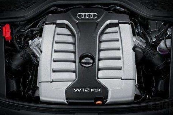

W型发动机属于V型发动机的一个变种,它并不是一个全新的发动机布局形式,将V型发动机的每侧气缸再进行小角度的错开,就成了W型发动机,这是德国大众专属发动机技术。W型发动机的优势在于发动机长度更低,可以节省安装空间,便于装进风阻更低的车身。但因为W型发动机将一个完整的发动机分割成了两部分,所以必然在运行时引起震动,大众为此两个反向转动的平衡轴,让两个部分的振动在内部相互抵消。但是这种工艺更为复杂,所以只能布局在大众的高端汽车品牌如布加迪、宾利等。
与W型发动机类似,大众还有一种VR6发动机,也是V型发动机的变种。夹角更小,体积更小,但与此同时抖动也更为明显。在VR6发动机基础上,大众研发了W12发动机以替代传统V12发动机,W12发动机体积相对较小,仅有普通V6发动机一般大小,可以安装在大众的前置前驱车型中。

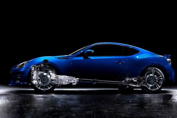

与V型发动机60度夹角相比,水平对置发动机的气缸夹角为180度,也就是一个平面,所以称之为水平对置发动机。优势在于重心低,所以发动机运转平顺性较高,功率损耗最小。而因为水平发动机为一个平面,使得采用这类发动机的车型可以更为均衡的分配,不仅驾驶平稳性高,而且带来了更好的操控性。
只是水平对置发动机的制造成本较高和工艺难度较大,而且因为工艺复杂,后期养护成本也相对较高,目前仅有保时捷和斯巴鲁两个汽车厂家使用。
