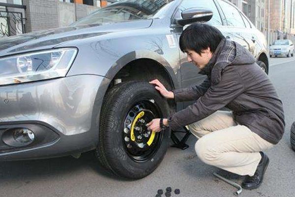

我们这里说的备胎,就是单纯指放在汽车后备箱处,平时闲置的那个轮胎。很多人对这个备胎都不太了解,以为汽车有了备胎就可以高枕无忧。但其实在碰到交通事故或者扎胎等关键时刻,只有性能完好的备胎才能将拯救我们于危难之中,而问题备胎只会让我们的处境雪上加霜。那么如何保持备胎性能,对于备胎的养护,你又知道多少呢?

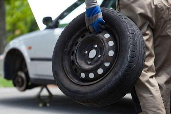

日常保养中或者长途出游前,很多车主都会检查轮胎,但是对备胎却往往疏于检测。如果备胎的胎压异常,或者出现磨损或者细小裂纹,一旦发生交通事故需要换上备胎以后,将在长途行驶或者高速行驶时容易发生爆胎的危险。

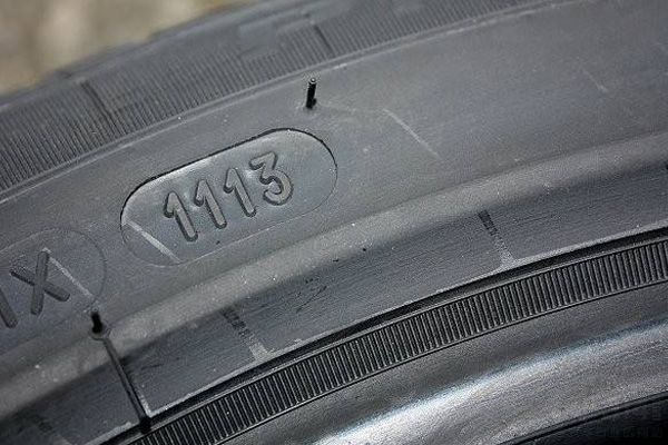

很多车主以为备胎可以长时间放置在后备厢里不使用,但轮胎是橡胶制品,如果长时间存放将出现老化现象,质地也不如新胎柔韧,使用时爆胎几率会大幅升高。而一般轮胎的老化期为4年左右,因此到4年之后就应该更换备胎。

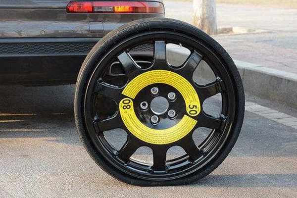

非全尺寸备胎不能安在前轮
对于非全尺寸备胎,因为尺寸与其他轮胎,所以人们都知道不能长时间使用。但是很多人不知道,非全尺寸备胎还有一个使用注意事项,就是不能安放在前轮。这是因为前轮除了行驶承载车身的功能以外,还有一个转向的重要功能。一旦两个前轮的轮胎不一致,将导致抓地力出现明显的差异,从而导致驾驶方向出现偏差。

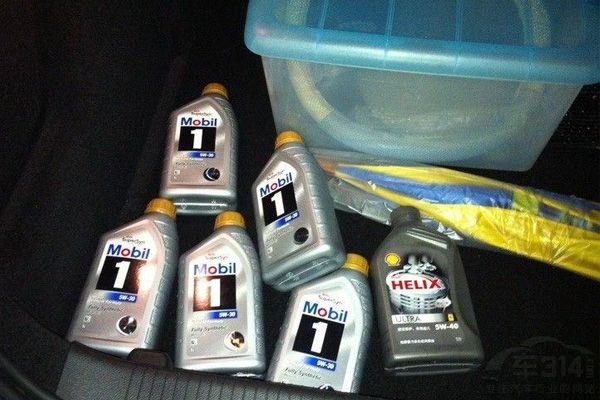

轮胎作为橡胶制品,最害怕的就是各种油液的侵蚀。很多车主习惯在后备厢存放机油等物品,一旦发生碰撒,油液沾染上同样放在后备厢处的备胎,会使轮胎发生胀蚀,导致备胎的使用寿命大幅降低。为了防止出现这类情况,后备厢处尽量不要放置机油等物品。不过如果备胎沾到油污也不用慌,只要及时用中性的洗涤剂将油污冲洗,就可以保护备胎。
