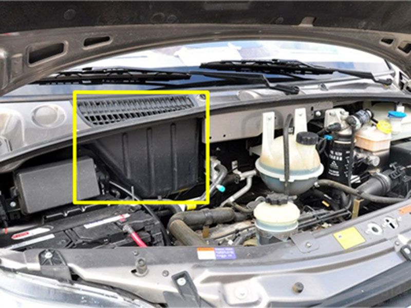

很多人一提到清理空调,感觉第一件事就是去拆空调滤芯其实不然。我们应该先对车辆前方风挡下方的空调进气口,进行清理。因为在车辆使用过程中,会有大量的树叶、尘土甚至于飞虫,在打到前风挡后从发动机盖的缝隙,掉落到空调外部进气口里面。
如果我们不先清理这里,那么即使车内的空调系统进行了彻底的打扫。当夏天我们开空调时,依然会有一种腐烂的味道弥漫在车内。所以,给爱车空调“洗澡”的第一步,应该是清理前风挡下方的空调外部进气口。

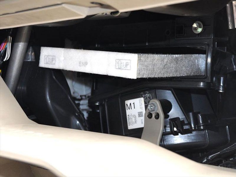

搞定了外面的空调进气口之后,我们该开始进行车内的空调系统清洁了!首先,我们要拆卸出空调滤芯,这个活车主们自己就可以操作。至于具体怎么拆卸,每款车的设计方式都不同,一般的轿车都会将空调滤芯布局在副驾驶位置的手套箱后面,或者右前脚坑上方。而SUV车型,会安排在发动机舱里的左上方,也就是空调外部进风口的地方。
为什么要更换空调滤芯,相信大多数车主都明白。空调滤芯的主要作用是,过滤掉空调系统从外部吸进空气的杂质,所以经过冬天后,空调滤芯中累积了大量的污垢,最好在夏季来之前进行更换。空调滤芯的选择方面,小编建议购买原厂的最好。

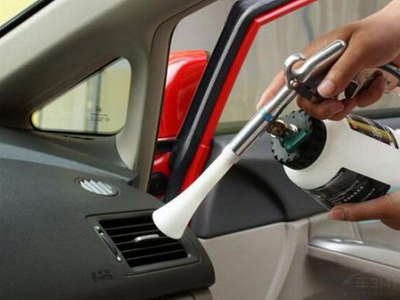

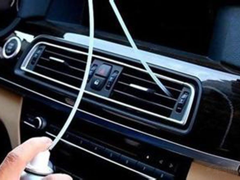

清理车内的空调系统,可不是简简单单更换个空调滤芯就行。在更换空调滤芯前,我们还应该对车内空调系统的出风口与蒸发箱进行杀毒清洗。这是因为车内空调的出风口和蒸发箱,由于安装在车内平常动不到,所以同样会滋生出很多细菌。如果不杀毒清洗,开空调后也会产生异味和有害气体。
至于出风口和蒸发箱杀毒的具体方法,需要车主自己从网上购买专业的空调杀毒剂,以及杀毒的喷壶、导管等工具。然后将喷壶连接导管,再把导管从空调滤芯处,伸到蒸发箱里进行喷射。这些杀毒剂最后会从排水口流到车底,所以大家不用担心会影响车内的电器元件。
杀毒剂喷完后,就可以安装新的空调滤芯了!另外有一点值得大家注意,就是在杀完毒后需要将车辆放置一段时间,等杀毒剂彻底流完后,需要车主打开空调并调到外循环,让空调系统里的杀毒剂挥发掉。
