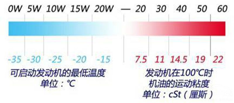

根据机油的特性,当温度低的时候,它的运动粘度就会变大,可能会造成车辆启动困难或者油耗增加。而当温度高的时候,机油的运动粘度会降低,造成机油的寿命降低。所以,冬季使用的机油运动粘度一般要选择低一些的,也就是平常我们说的看起来稀一些。至于夏季使用的机油则需要选择运动粘度高一些,机油看上去比较稠一些。

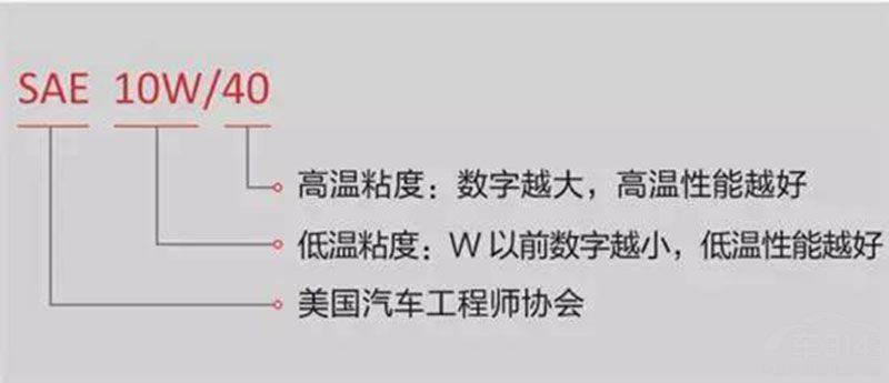

具体的识别方法,大家可以根据机油瓶身上的标号,进行选择和判断。像瓶身上标号只有0W或5W时,代表着这是冬季机油,它的极限适用环境温度为-35°C或 -30°C。W前面的数字越大,低温流动性越差。另外,如果瓶身上标号只有30或40的时候,则代表着这是夏季机油的极限是适用温度为30°C或40°C。这个数字越大,说明100°C时机油的运动粘度越大。
