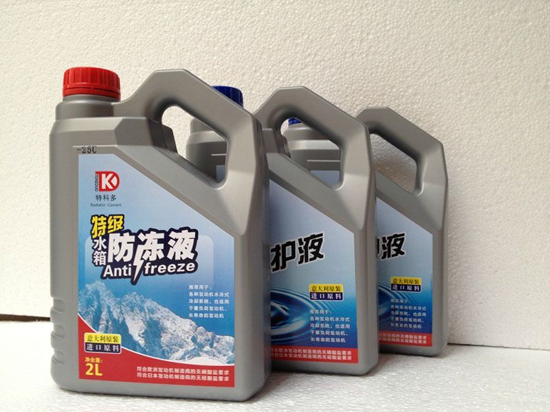

防冻液的成分和作用
想要了解防冻液的更换如何判断,首先我们要先来了解下,防冻液的成分和作用。防冻液又可以叫做防冻冷却液,它根据成分不同分为很多类,包括氯化钙、乙二醇、甘油等,甚至我们平时经常会吃的蜂蜜配上水也可以做防冻液。不过,目前我国大部分销售和使用的防冻液,都是乙二醇水基型。

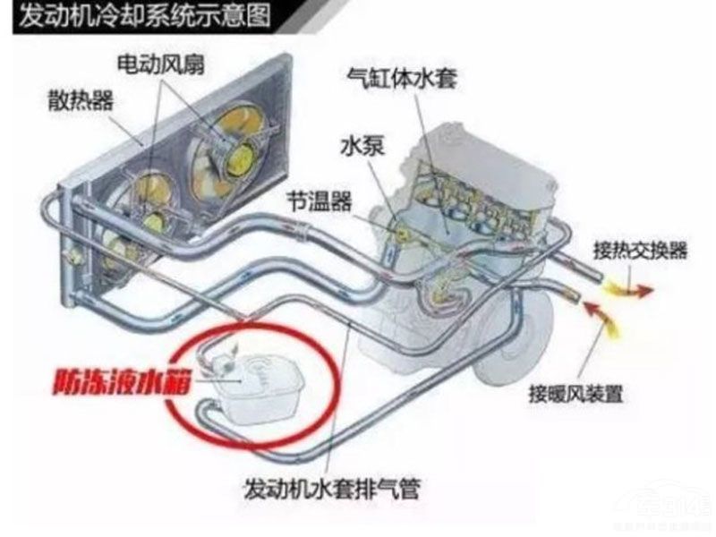

至于防冻液的作用,估计大多数车主都有所了解,它主要是为发动机冷却带走多余的热量,同时防止冬季管路内的冷却水结冰胀裂散热器,以及冻坏发动机气缸体。另外,防冻液还能为冷却部件起到防腐保护,是发动机不可或缺的一种液体。

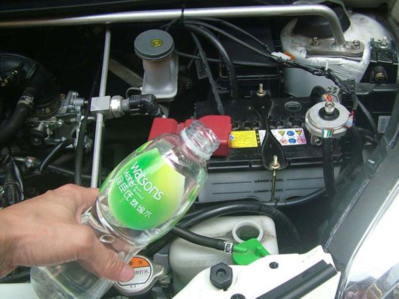

缺了加水当防冻液真行吗?

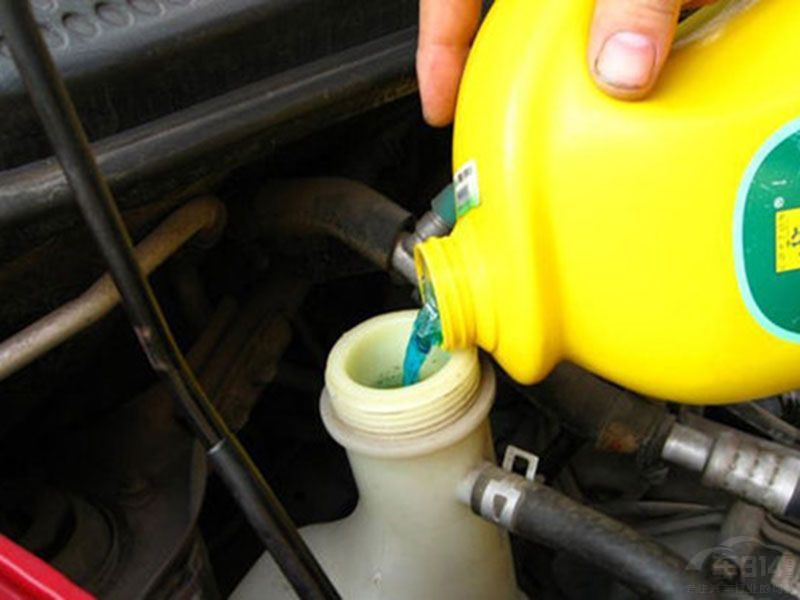

相信不少新手司机,都听老司机说过防冻液缺了加水就可以。因此,很多车主经常往防冻液里加水,感觉这是理所当然的。其实,这是一种误区,一般的防冻液确实是由水和原液混合后组成的,平时应急加一点水也没有什么事。但如果一味的把水当成防冻液添加,就会出现不少问题。
比如现在马上要到夏季,防冻液中如果水加多了,很容易引起“开锅”的现象。这是因为防冻液本身的沸点要比水高在110℃到120℃之间,发动机正常工作温度下,通常不会出现沸腾,而假如水加多了就会拉低沸点,从而在100℃左右沸腾起来。同理,防冻液中水加多了,它的凝点也会变高,到了冬季很容易冻结膨胀,使发动机以及管路损坏。而且,这样情况下,还会产生过多的水垢堵塞冷却液管路。所以说,这水真不是随随便便加的。

汽车的冷却系统是一个封闭的系统,所以正常来说防冻液的消耗很少。因此,大家不用更换的太过频繁,一般车型2年或4万公里更换一次就可以了!像一些豪华车比如奔驰,防冻液的更换周期甚至达到了10年或20万公里。由此可见,实际上防冻液的更换周期很长,车主只要按照用户手册上的期限更换即可。千万不要听4S店里的忽悠,经常去更换防冻液!
