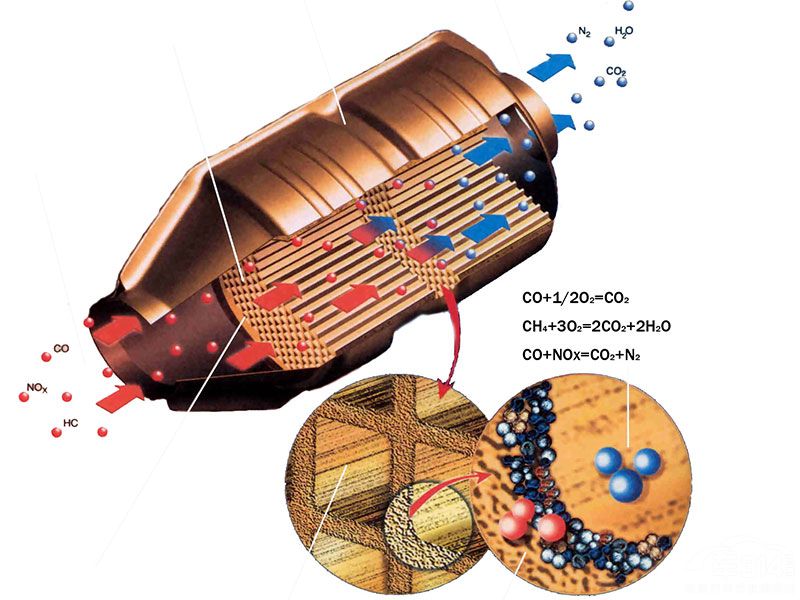

三元催化是指将车辆尾气中的CO、HC以及NO x等有害气体通过氧化和还原反应转变为无害的二氧化碳、水和氮气的催化过程。而实现的这个过程的载体,就是三元催化器简称“三元”。通常情况下,三元催化器是由一块多孔陶瓷材料或金属组成,安装在特定的排气管内。在三元催化器上会覆盖一层铂、铑、钯等贵重金属和稀土涂层,这些物质会和尾气中的CO、HC、NO x反应,分解重新结合成水和二氧化碳。

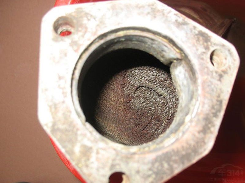

不过,由于国内的汽油中含硫、磷量比较高,很容易在三元催化器表面形成化学络合物造成堵塞。另外,车辆不完全燃烧时的积碳颗粒等,也会促使三元催化器堵塞失效。所以当“三元”堵塞后,就会使得排气背压升高,发动机内排气冲程的阻力相应增加。导致车辆出现油耗增加和动力不足的现象,因此三元催化的状态非常值得车主们重视。

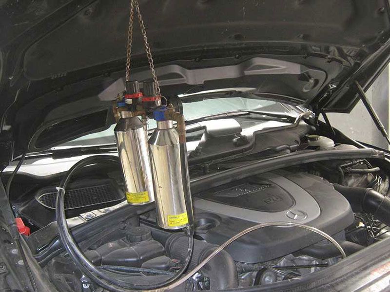

打吊瓶免拆清洗
“打吊瓶”是我们在4S店或修理厂,常见到的一种清洗三元催化的方法。它的原理是利用发动机自身的负压,将三元催化清洗液从进气真空管吸入,在燃烧室燃烧后,使得三元催化器表面,产生一个个高温氧化环境,通过氧化还原反应把堵塞三元催化器的化学络合物,分解成二氧化硫、二氧化碳气体排出,使三元催化器恢复活性。不过,这种方法只能对轻微堵塞见效,像积碳颗粒等形成的严重堵塞效果并不大。
