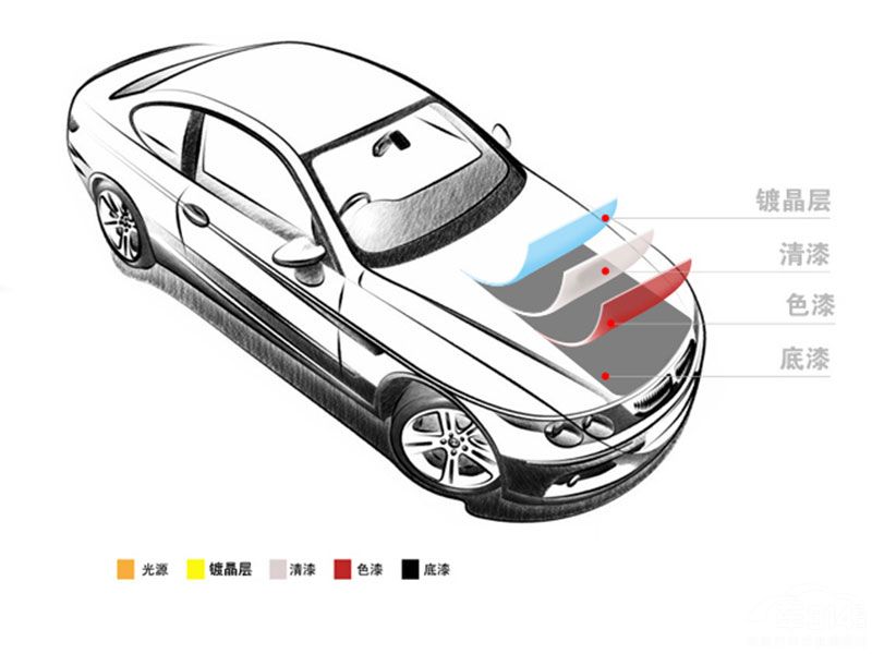

汽车漆面的结构
想要了解如何修补车漆,我们要先来了解车漆的结构。一般的车漆都会分为三层,第一层是最里面的底漆,它的主要作用是防腐防锈由电泳漆构成。第二层是中间的色漆,就是我们平常看到车辆的颜色,目前市面上有普通漆、金属漆、珠光漆三种。第三层是最外层的清漆,又叫做罩光漆,是依附在色漆上保护它的,同时清漆能使车漆的颜色给人一种明亮的感觉,类似于抛光打蜡的效果。

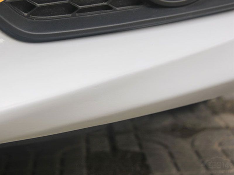

表面明显划痕 未伤车漆

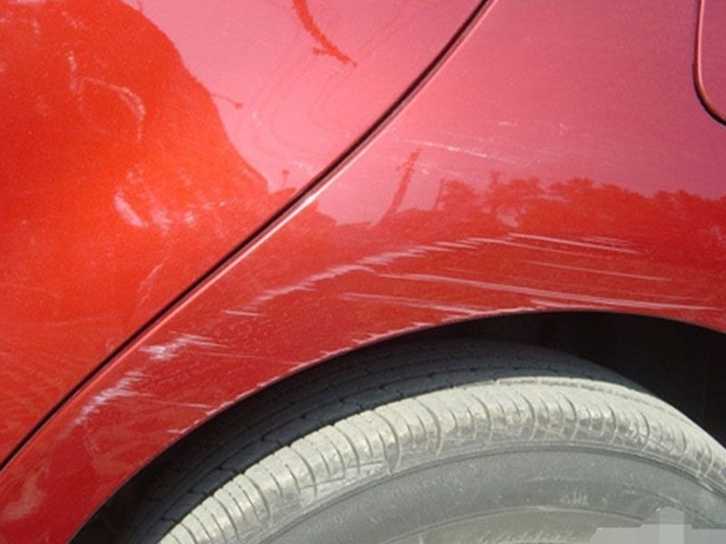

知道了车漆的结构之后,我们就可以根据车漆受损的程度,并做出相应的措施。因为并非所有的车漆损伤都一样,有的轻有的重,所以修复方法也各不相同。比如表面明显划痕未伤车漆,就是说车辆的清漆层受损,或者在清漆层的表面又划痕。

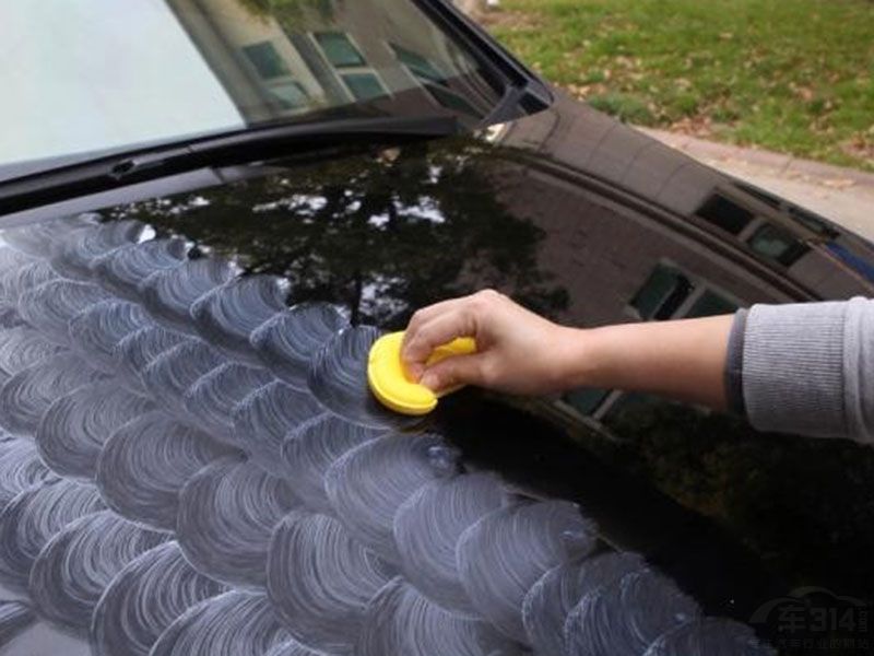

通常车辆受到暴晒、树枝/石子/钥匙轻微划伤等情况,出现的车漆损伤,都属于清漆层受损。这是车漆损伤中最容易处理的,车主可以购买划痕蜡,使用它反复擦拭受损车漆处即可修复。还有一种民间的土方法,就是用牙膏擦拭车漆受损部位也能取得不错的效果。

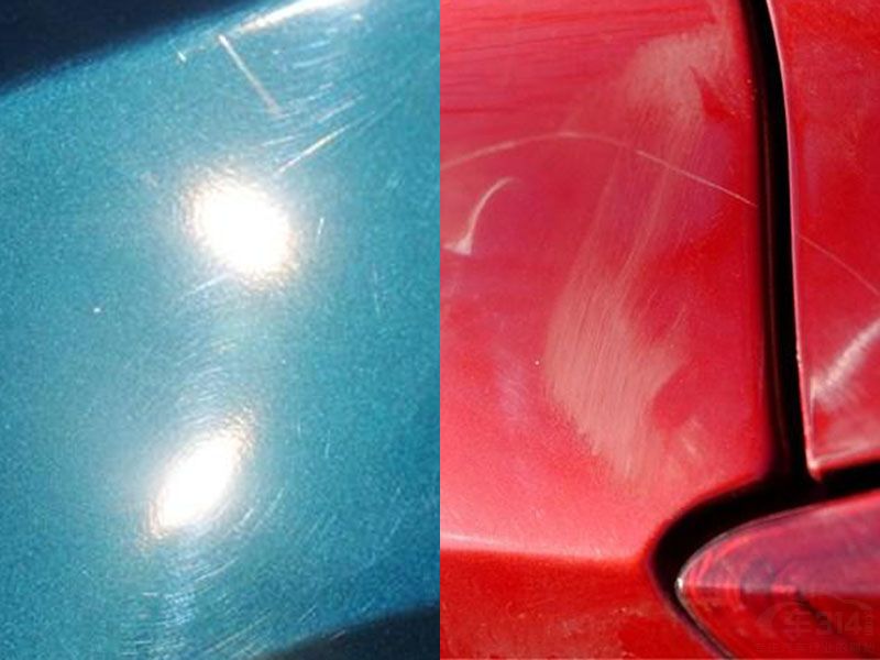

轻微剐蹭 色漆受到损伤
清漆被破坏之后就是色漆层,在一些轻微的剐蹭事故中,经常会出现色漆受损的情况。这种情况下,我们观察伤痕,会发现颜色跟车漆的颜色一样,说明没有漏出底漆。这时再涂抹划痕蜡,已经起不到什么太好效果。

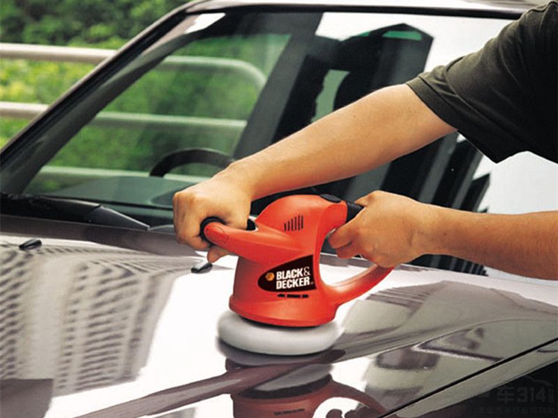

色漆受损我们需要先对车漆受损处,进行清水清理。然后打蜡抛光,这样做为了将受损处的色漆抛掉,让伤损的地方颜色和周围恢复均匀。另外,除了正常的打蜡抛光之外,现在市面上还有一些研磨海绵或修复抹布,可以用于打磨色漆层的损伤,不过使用时需要注意,不能过度否则会漏出底漆。

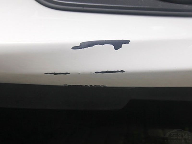

漏出底漆 漆面受损严重
修复前
修复后

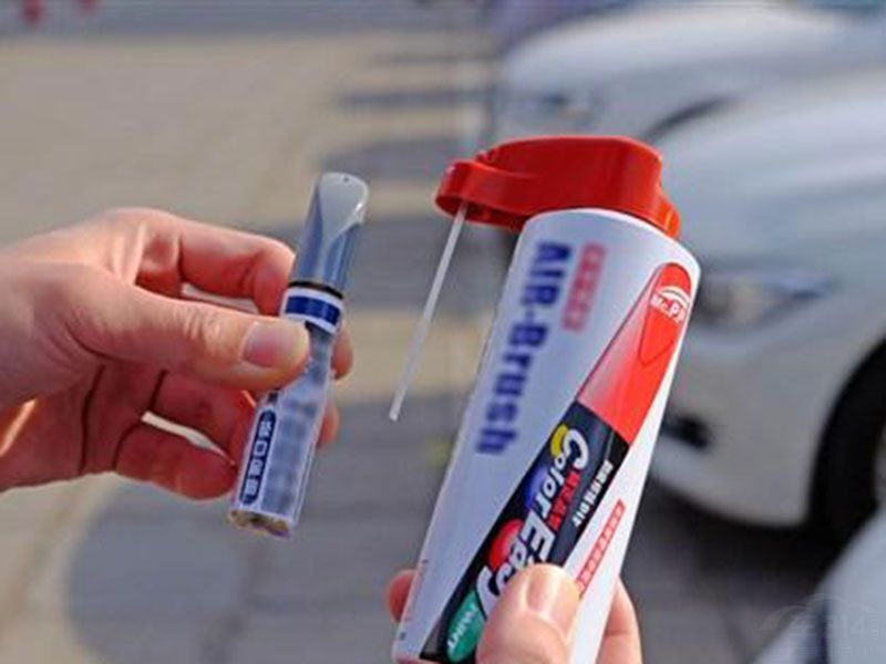

漏出底漆是车漆受损中,最严重的一种,车主可以根据伤痕颜色的不同进行判别。一般来说,如果底漆大面积漏出,只能够进行重新喷漆。但要是面积较小的话,我们还可以用补漆笔来自己进行修复。一个补漆笔也就几十块钱,要比去4S店花几百上千元喷漆,要来的省钱省事的多。
补漆笔使用时有很多步骤,并非有些人想象的涂抹一下就行。补漆笔内其实装的就是原车的车漆,因此车主们要先选择好颜色。接下来对车漆受损的地方,进行清洗、打磨、补土(说白了就是上腻子)、除油,最后将补漆笔内油漆摇匀,对着打磨好的地方进行喷涂。所以说,补漆笔的使用就是简易的喷漆过程,它虽然过程复杂但效果却十分不错。
