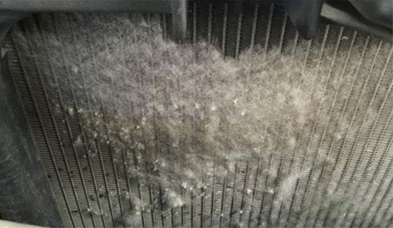

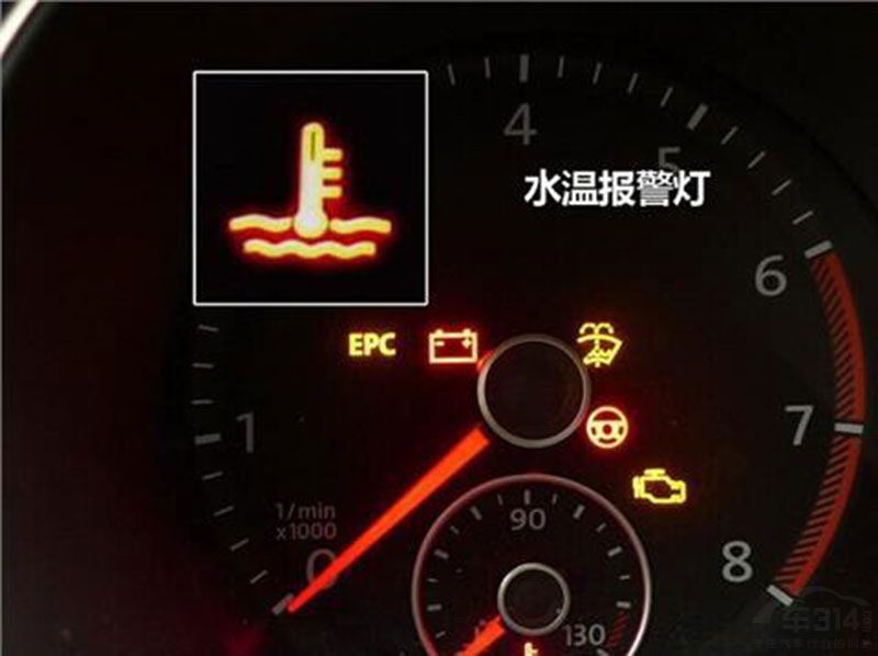

水温表亮起
水温表亮起是夏季我们最常见到的故障灯,它亮起说明防冻液的温度,超过了100℃以上。由于正常情况下,发动机最佳工作水温是在90℃到100℃,水温超过了这个界限,就说明冷却系统存在问题。原因有很多方面,像是水箱脏、电子扇故障、防冻液水份过多等,这些故障车主都可以自己判断。不过,根据经验多数情况下,都是水箱太脏的原故,所以车主们只要自行清理水箱便能够解决。

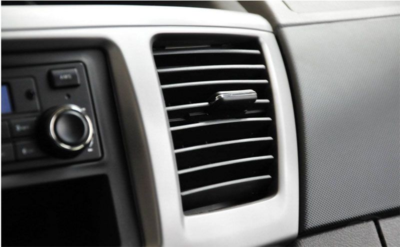

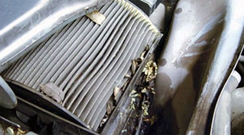

空调口不出风
空调是车内夏季最不可少的功能,但经过几个月的闲置后,很多车主爱车的空调都会出现问题,比如空调口不出风的故障。这其实也很简单,原因只有两个,第一是空调滤芯太脏堵塞入风口,因此令风量非常少。
第二是空调系统的风道内,有部件损坏阻挡了吹出来的风。这两种情况,第一种最常见解决方法只要更换个空调滤即可解决。而第二种情况,相对比较少见,真遇到了只能算你倒霉,必须老老实实的换件。

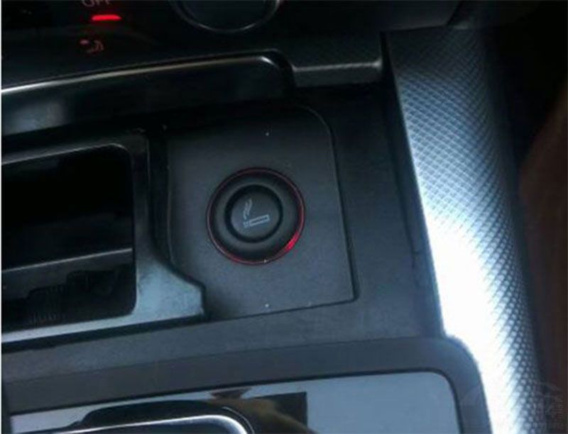

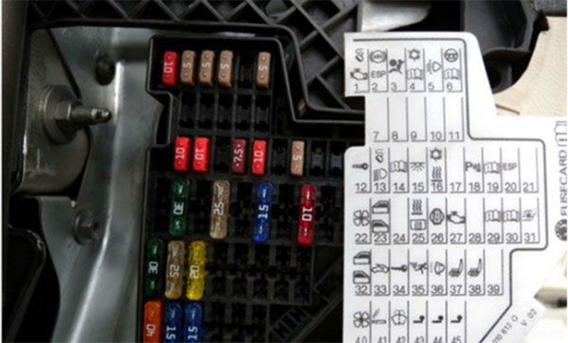

点烟器故障
随着如今车上越来越多用电设备的出现,车辆点烟器的故障率也极速增加。相信大多数车主都会遇到过,要不是按下去弹不起来/没电,要不是怎么也按不下去使用不了。实际上,这与用车主们的不规范使用,有着脱离不开的关系。
前者是因为点烟器上用电设备耗电量太大,导致保险丝烧了;而后者则是由于用电器口与点烟器口不合适,长时间使用让弹簧片变形了!既然知道了原因,修复方法也很容易,换保险和矫正弹簧片位置就能够修复故障。

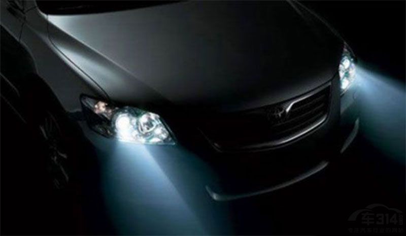

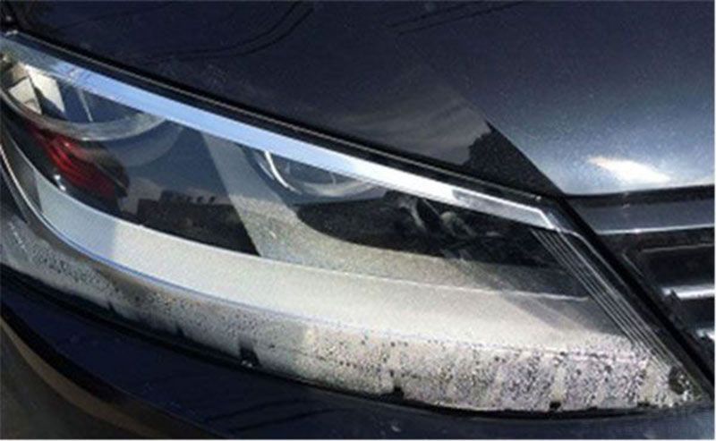

大灯内部进水
夏季雨水多,在下雨过后,有些时候大家的爱车,大灯内会出现大量的水珠,这样很容易导致大灯的损坏。但大灯里面出现水珠,并不一定意味着大灯损坏,有可能是有潮湿的空气进入了大灯内部遇冷凝结。所以,如果到了4S店直接让你更换大灯总成的话,千万不要上当。
其实,使用简单方法,就可以判断大灯进水的问题。先找一个干燥的地方,然后给汽车充上电,打开大灯让其自行发烫蒸发内部的水分。保持的时间需要60分钟到90分钟,这段时间大灯内部水分会消失。如果没有消失的话,就说明大灯密封有问题,再到4S店修理不迟。
