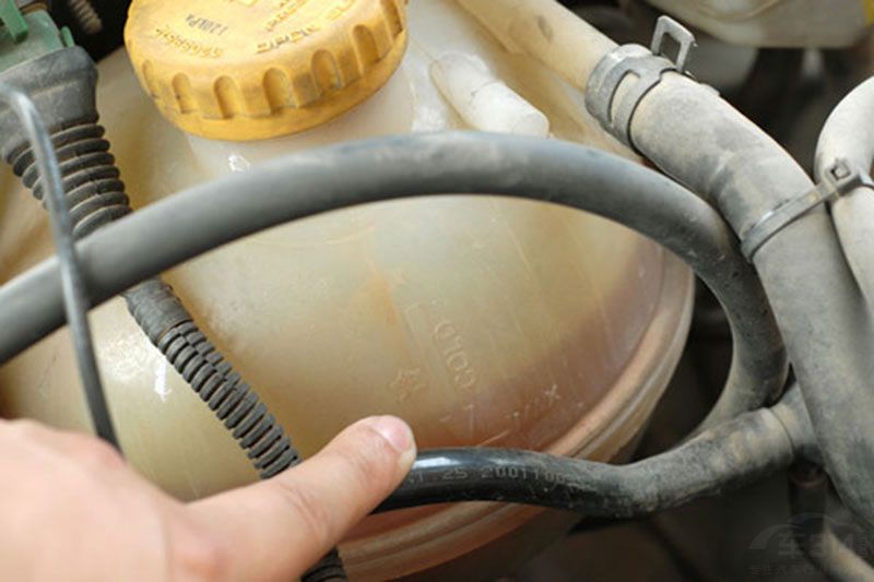

各种油水液需要补足
自驾出游归来,车辆发动机经过长时间的运转,对油水液都会有一定的消耗。所以,像防冻液、刹车油、机油、玻璃水,都需要进行检查,有消耗的及时补足。因为夏季温度比较高,防冻液缺少可能会造成半路开锅。而刹车油由于夏季空气中水份比较多,也会进行产生吸水反应,从而会影响刹车效果。所以,我们需要一个个的检查清楚,这些东西都直接关系到我们车辆的驾驶安全。

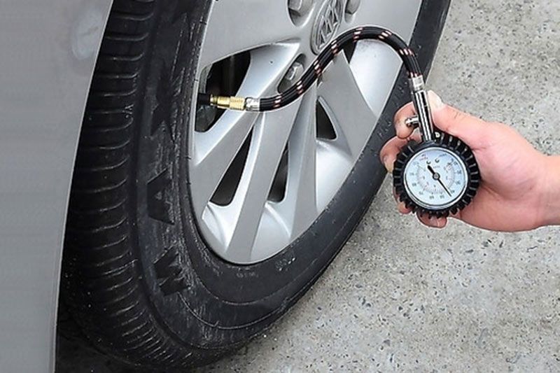

轮胎、刹车仔细检查
看完油水液之后,我们再来看看轮胎,它就是车辆的一双“脚”。假如轮胎出现了问题,那可不单单是无法行驶,更有可能危及到车内人员的生命。根据不完全统计,国内发生的交通事故大多数,都是因为爆胎、轮胎打滑发生的。因此,我们在出游回来之后,一定要仔细检查轮胎的胎压、胎面和胎侧。看看有没有扎钉、起包或者产生裂纹的现象,如果有需要及时到4S店或修理厂处理。

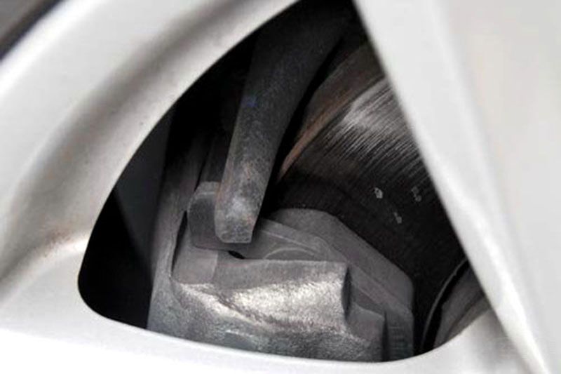

另外,车辆的刹车也是必须仔细检查的项目。我们都知道刹车是磨损件,经过长途的旅行后,刹车片和刹车盘的状态都会有所变化。所以,结束假期之后,我们需要检查刹车片和刹车盘的厚度,看看是否足够安全使用。同时,还要再试试刹车有没有,过软、过硬或者异响等故障现象。

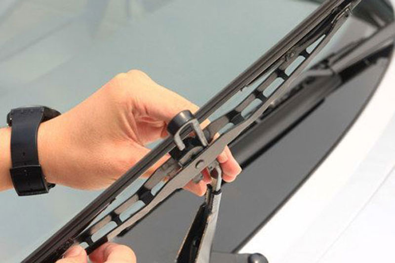

前风挡雨刮不能够忘
汽车雨刮看似不会影响驾驶安全,但实际上它和车辆的出行息息相关。现在这个月份已经进入到了仲夏时节,天气多变雨水随时有可能降临到我们的头上。这时雨刮就成为了我们,行车视线的保证。没有清晰的视线,很容易出现事故。因此出游之后,我们需要下检查雨刮的调节是否有问题、刮的干不干净。而且,还要好好清理雨刮片上的污渍。如果发现雨刮片老化,应该及时更换避免关键时刻,影响车辆的驾驶安全。

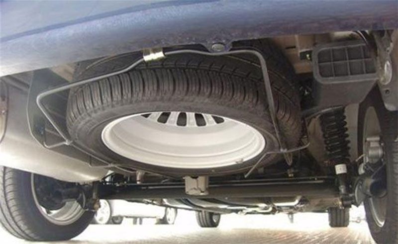

注意底盘托底/漏油与否
最后,出游回来之后,我们还要检查车辆底盘和悬架。因为在出游过程中,走崎岖不平的道路时,难免会看磕碰到底盘。虽然,一般汽车托底只会蹭伤底盘,并不会对油底壳、分动箱等部件造成损伤。但是如今大部分车的底盘护板都改成塑料的,当托底碰到硬物时,还是有可能会造成底盘部件变形,并产生泄漏的。所以,为了以防万一大家还是检查下好。有问题的话赶紧修理,避免高温天气下车辆自燃的危险。
