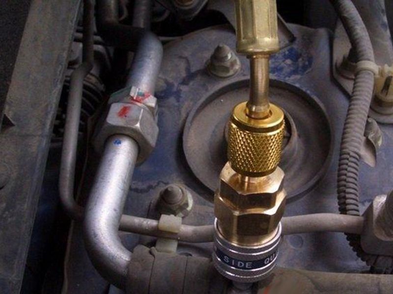

第二,缺少制冷剂,也就是平常我们所说的“缺氟”。本来它在汽车空调系统中,是不会有大幅的消耗的。但时间长了,也会在有所损失。因此,有些情况下,空调里的氟利昂会不足,需要进行添加。这个工作虽然需要一些经验,但动手能力强的车主,完全可以自己操作。不过,加氟的过程中,需要打开空调让压缩机工作,这里操作时应多加注意防止压缩机损坏。

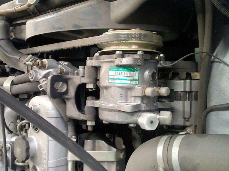

最后,就是空调压缩机损坏的情况。如果整个空调系统失去压缩机,自然无法令车内制冷。由于汽车压缩机是通过发动机带动的,所以如果出现损坏,朋友们打开发动机盖,应该可以听到压缩机产生的噪声。因为,一般压缩机损坏,都是内部的电磁离合器断裂。要是倒霉摊上这样故障,车主们也就只能去找4S店或修理了,自己肯定玩不转。

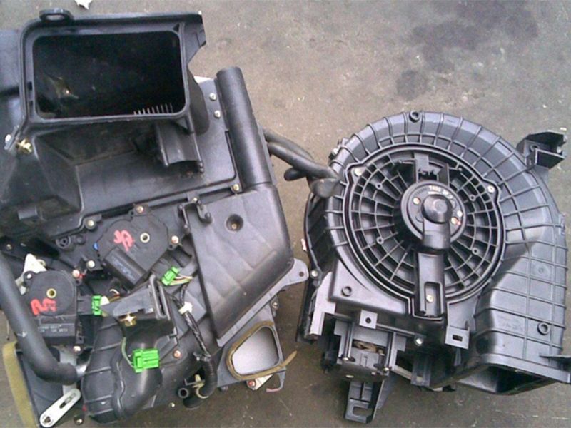

第二,鼓风机故障或损坏。鼓风机是空调出风的动力源泉,如果它出现问题自然空调会不出风。至于鼓风机损坏与否,车主们打开空调开最大风之后,可以听听车辆安装鼓风机的位置,究竟里面有没有进行工作,又或者有什么东西卡在鼓风机里的声音。第三,车辆空调系统的风道内翻板损坏,导致部分风道或者全部风道堵死,从而导致空调无法出风量小/不出风。
