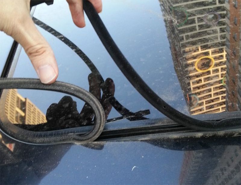

天窗

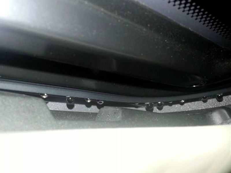

天窗如今被不少人认为是一项高大上的配置,有些朋友在买车的时候,更是为了天窗而加价购车。但一遇到下雨天,天窗就成为最令车主们头疼的地方。现在的汽车天窗,大致分为外滑式、内藏式、以及全景式等。其中,外滑式和内藏式打开都需要与车顶之间进行滑动。所以,天窗与车顶之间多多少少都会有一定的缝隙。如果密封做的不好,很容易将雨水漏入车内。
而现实中,很多车辆的天窗密封做的都不好,比如蒙迪欧经常出现天窗漏水。所以,为了避免这种情况的发生,建议车主们自己购买一些天窗密封条,在车顶内部做一层防水。同时,这段时间尽量不要开起天窗,这样能够很大程度上减低天窗漏水的可能。

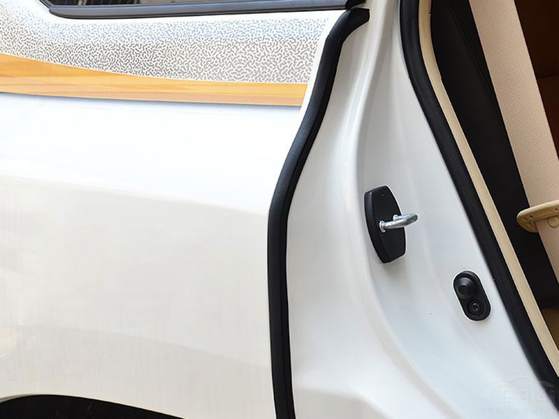

车门

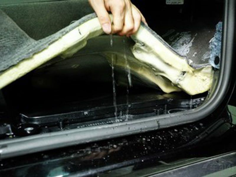

除了天窗之外,车门漏水也是比较常见的一种情况,特别是当积水高于车门底部时。有些积水可能会从车门的边缘,渗入车内导致汽车电路的损坏。实际上,这种情况在日常中十分多见,只是有些渗入的比较少车主们都不太在意。
可在暴雨的天气下,车门进水的量无疑会大大增加。因此,车主们应该多加留意自己爱车的地板是否潮湿,或者车门内侧有无水渍。另外,为了预防车门进水,大家也可以为自己的爱车再安装一层防水密封条。这类密封条通常都是由天然橡胶制作而成,两侧设计有防水槽,直接粘贴在车门外侧即可,车门如此就有了双重的防水保护。
