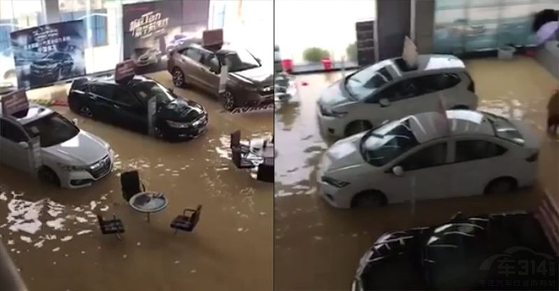

最近一段时间,我国大部分地区迎来了特大暴雨。有些城市交通甚至陷入了瘫痪,由于部分排水设施效率低下,路面大量积水,人们开车犹如开船一样。但这还不是最夸张的,你见过4S店里变成游泳池的样子吗?
前天,在朋友圈有一条某品牌4S店因雨水被淹的视频,被大家纷纷转载。人们都感叹这年头新车也未必不靠谱啊,还没卖就成泡水车了,不知道谁倒霉回头买到。确实目前有很多黑心的商家,遇到这样的事情,会在把新车弄干修理之后,继续正常贩卖。这种行为无疑非常的可耻,所以大家要学会如何自己鉴别泡水车,今天我们就来聊聊这个话题。

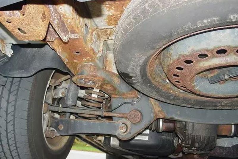

底盘大面积生锈插头发霉
朋友们都知道车辆被水淹,肯定是从下往上的,所以首先被水泡的就应该是底盘部分。就像上面4S店内被泡水的新车,它们的底盘都被泡在了水里。底盘被水淹有很多坏处,比如分动箱、变速箱等有可能会进水,导致内部油液变质,一旦启动车辆就会造成这些部件损坏。另外,排气管、悬架、车身大梁等部件也会在泡水后,极其容易被氧化生锈。所以,我们鉴定新车泡水与否要先看底盘有无大面积生锈,或者电器插头有无进水发霉,除锈的痕迹等。

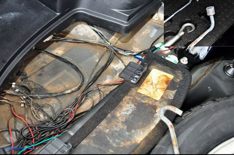

发动机舱后备箱出现泥土
上面两种都是比较轻微的车辆泡水,当严重的时候,水会进入发动机甚至将整个车辆淹没。对于这种严重的泡水车,我们能够从车辆发动机舱,和后备箱内有无生锈,水渍以及泥土来判断。也许有人对为何要看有泥土不理解,其实很简单,降雨带来的雨水,往往其中有大量的杂质包括泥土。所以,雨水在浸泡车辆后会在发动机舱或后备箱的角落里留下泥土。

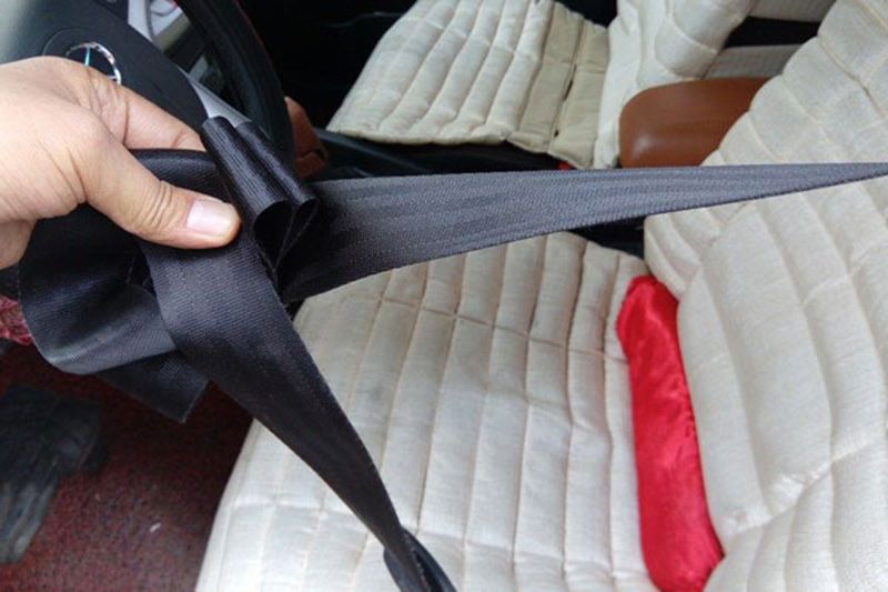

安全带霉斑留下修理痕迹
最后,还有些情况下,我们能够通过安全带来判断车辆泡水与否。因为,如果车辆泡过水肯定会拆卸座椅、安全带等进行修理,这样固定安全带的螺丝就会有痕迹留下。另外,安全带泡水后由于材质的问题还有可能产生霉斑,因此大家检查车辆时要把安全带全部拽出来看看。如果有刚才说的这些情况,这车最好大家就别买了!
