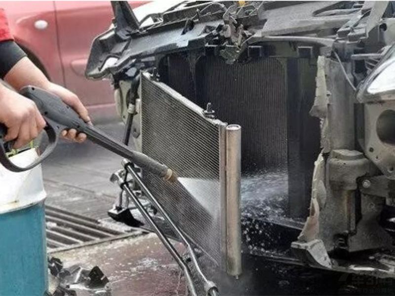

清洗车辆水箱
夏天由于室外气温高,再加上自驾出游一般都是长时间驾驶。所以,路上车辆最容易出现的故障是发动机水温过高,也就是我们俗称的“开锅”。因此,为了保证车辆冷却系统散热的良好,出门之前车主们要到4S店或者修理厂,对车辆的水箱进行检查,如果发现水箱堵塞就必须进行清洗。否则,水箱散热不佳就会导致发动机种的冷却液,无法有效的冷却,非常容易令车辆在半路歇菜。

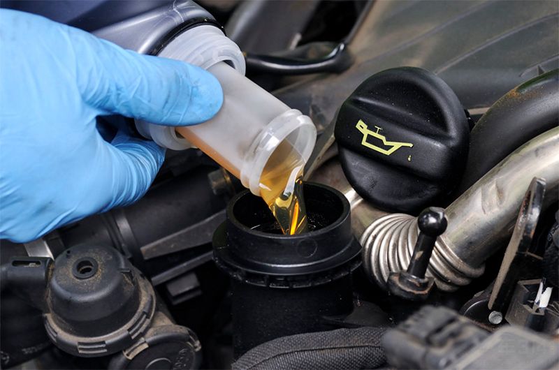

更换机油、机滤
除了清洗水箱之外,出远门前如果车辆的保养里程快到期了,建议大家最好提前更换机油、机滤。这是因为机油会直接影响车辆发动机的工作效率,机油使用时间过长,其中会聚集不少杂质,从而加剧发动机内零部件之间的磨损。如此不仅可能会造成油耗增加,甚至使发动机出现一些难以预料的故障,所以为了自驾出游的顺利。临近保养期限的车辆,车主们一定要先更换了机油、机滤再出发。

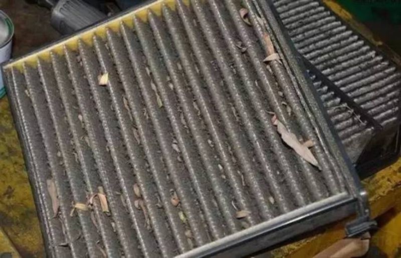

清理空滤、空调滤
在夏天要出门,汽车空调无疑是十分重要的。但有些车却很容易出现,空调出风小不凉的毛病。这要是在自驾游途中出现,那估计车里的人可能都会哭了吧,从自然之旅变成了“蒸桑拿”之旅......因此,为了避免这种情况的出现,出发前清理空调滤芯很有必要。因为目前车辆出现空调出风小、不凉这类问题,多半都是由于空调滤芯堵塞,令汽车空调吸入空气量减少造成的。另外,空气滤芯也值得车主们顺便清理下,避免空气滤芯堵塞降低发动机进气量浪费燃油。

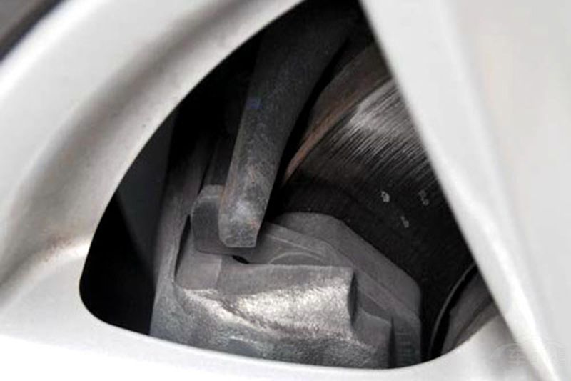

检查更换刹车盘、片
汽车的刹车系统,无疑是一项攸关车上人们性命的重要系统。所以,无论如何大家自驾出发前一定要检查四个轮胎的刹车片和刹车盘的厚度,以及驾驶时刹车的软硬状态。当刹车片厚度小于3mm、刹车盘槽深超过3mm,就到了它们必须更换的时候。这方面大家千万不能不在意,毕竟刹车系统工作状态的好坏事关生死!
