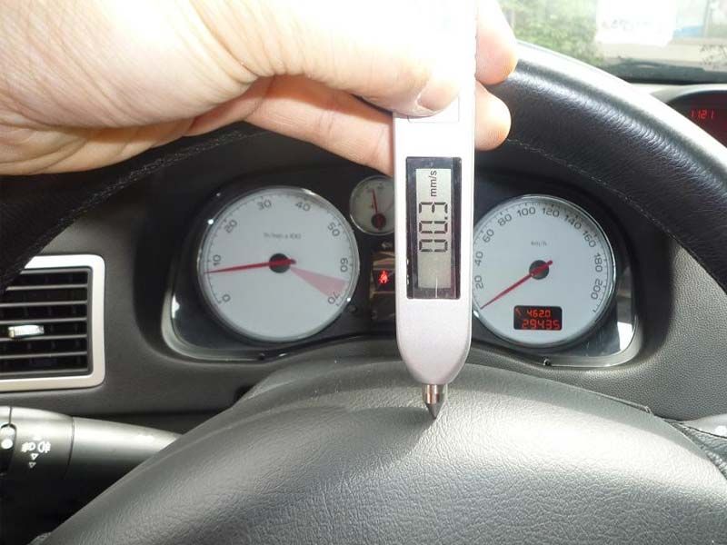

方向盘抖动
有许多车主在驾驶自己的爱车时会发现方向盘有规律性的抖动,无论是轻微还是剧烈的这种都是十分危险的情况。而为什么会发生这样的现象呢?发生这样的现象有这样几种可能性:发动机机角开裂或者磨损过度导致发动机支架与车身支架形成直接接触,而发动机的共振就会传递到方向盘上。还有一种情况就是轮毂上的配重块丢失造成四个轮胎配重比例不同也会发生这样的情况。

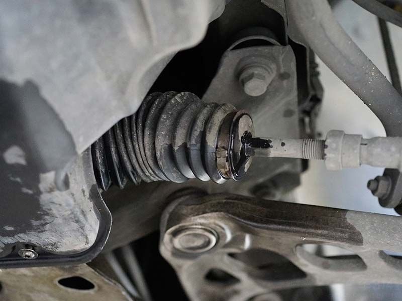

方向转动困难
转向生涩或者转向阻力变大是方向盘上最容易感受出来的问题。而造成这样的现象很大可能是由于车轮两侧的转向球笼破损或者球笼里的高角度轴承磨损过度,这样的话就很好解决了,只需要去到修理厂或者4S店对球笼或者轴承进行更换就行了。另外在检查转向轴承时要特别注意内外轴承润滑程度,如果润滑程度不够也会出现转向阻力增大的情况。

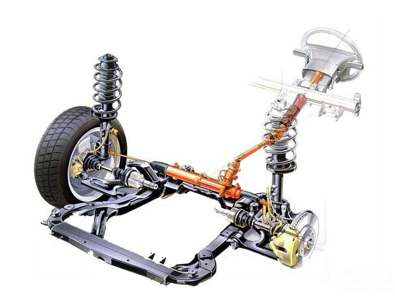

方向盘部件的保养
在每次汽车保养的时候都要注意底盘件和转向件的养护,要仔细查看各个转向结头的连接程度和润滑程度,如果结合部位有松动或者发干发涩的情况一定要及时保养维护,以免造成安全隐患。而轮胎的保养也应该引起重视,毕竟这是车辆在行驶时唯一与地面所接触的部位。
