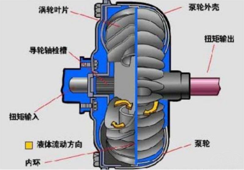

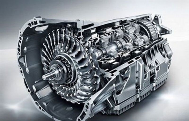

AT液力自动变速箱
AT俗称液力自动变速箱,是一种传统的高级自动变速箱,相较于CVT和双离合它的结果更复杂,制造和维修成本也更高,所以一般会在比较高端的车型上出现。这种变速箱通常都是由液力变扭器、行星齿轮变速器、控制机构、电脑控制系统四部分组成,它工作原理主要是通过发动机带动液力变矩器,将动能通过变速箱油传递给齿轮机构,最后达到输出动力的目的。
因为AT在动力能传递时,是通过液体完成的,所以挡位过渡连接十分平稳,而且非常易于操控。但因为液体在传递动能的过程中,动能会有所损失,所以造成发动机燃油经济性下降,使车辆变得更加费油。另外,液体传递动能不会像机械连接那么灵敏,导致AT对换挡的反应速度比较慢。但总体来说,AT是目前市面上自动变速箱中技术最成熟,故障率最低的一个。

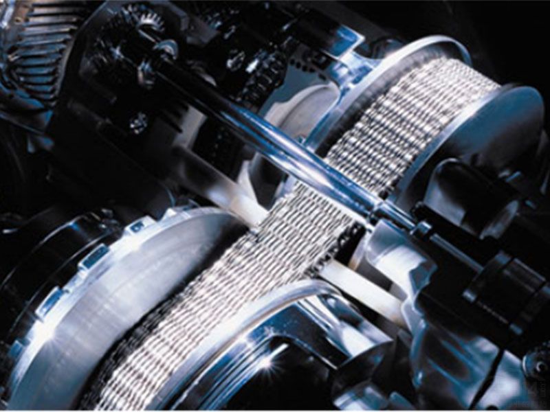

CVT无级自动变速箱
说到CVT相信大家都不陌生,它在多数人眼里是最省油的一款自动变速箱,我们经常能在日系车上见到它。为什么会说它最省油呢?因为CVT无级自动变速箱,是通过一条机械钢带或链条来在两个轴承之间,来进行动力的传递。所以,CVT的传动比是能够连续不停变化的,这便造就了它的换挡非常顺畅,几乎感觉不到任何的停顿,驾驶感受比AT更好。
而且,由于CVT的动力传统是直接通过机械结构传递的,所以避免了中间的损失,令发动机的燃油效率更高节省了燃油。不过,CVT也有着自己的缺点,那就是传动的钢带能够承受的力量有限,导致车辆在加速时缺少冲击感,而且变速箱的故障频率也要比AT高很多。可有鉴于其结构简单成本低,和节油的特性,现在市面上很多低端车型上还是以CVT为主。

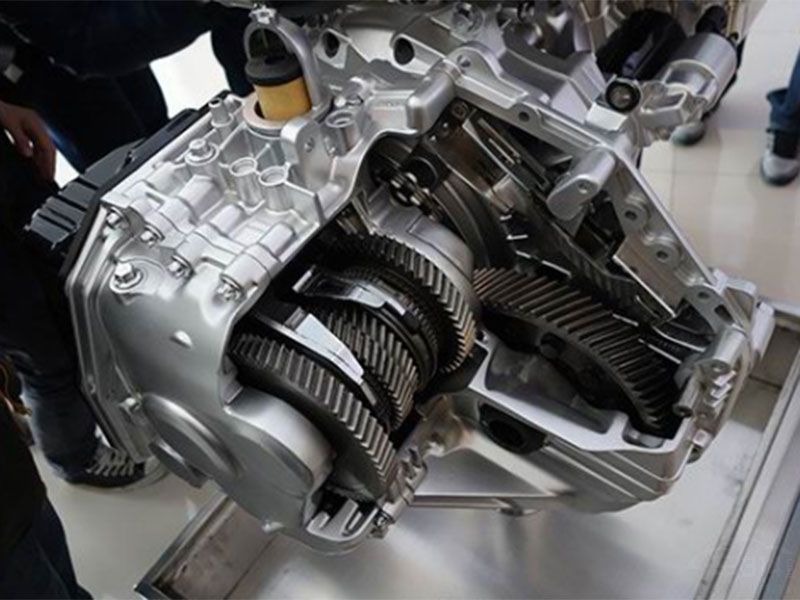

双离合自动变速箱
双离合自动变速箱,顾名思义它是采用两套离合器,相互交替工作来实现无间隙的换挡效果。它相比AT和CVT成本更低,技术更加简单、传动效率更高,所以如今大部分车企都喜欢在各级别入门车型上使用这种变速箱。从而达到降低成本,提高车型性价比竞争力的目的。可惜,现在的双离合技术还不成熟,市面上绝大部分这类的变速箱都不算太稳定,所以不建议大家选择。
