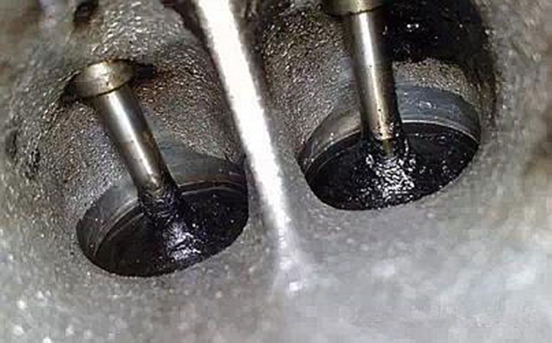

想要知道如何去除积碳,我们先要来了解清楚积碳是怎么产生的。其实,日常中我们所说的汽车积碳应该分成两种,一种是因为汽油在发动机没有完全燃烧时,汽油中的不饱和烯烃在高温下进行了化学反应,变成了焦状的物质。这种积碳一般会附着在气门、喷油嘴、进气道等部分,因为积碳有吸附汽油的特性,所以如果积碳多了就会吸附更多汽油造成油耗的增加。

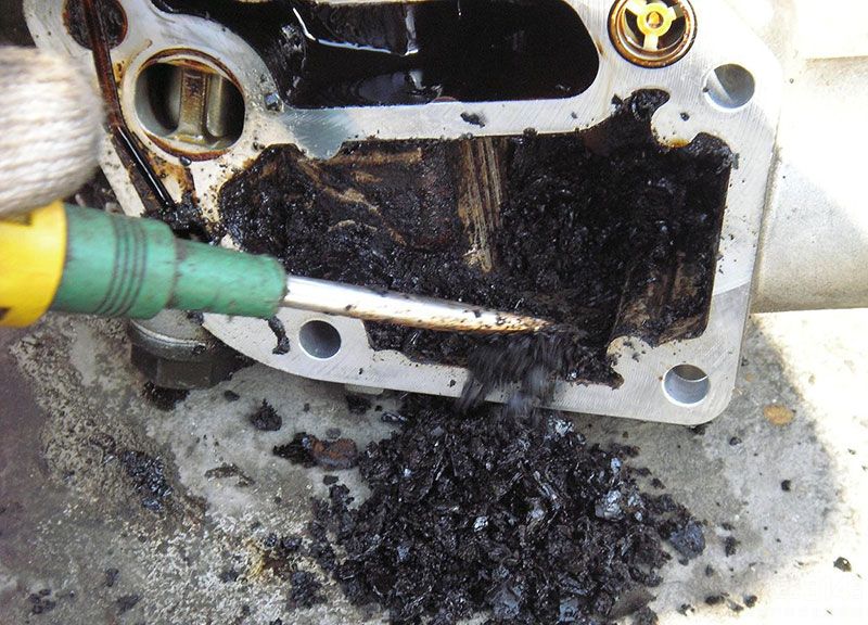

1、拆卸手工清除
了解完积碳的形成原理之后,我们再来看看如何清除积碳。手工拆卸清除积碳,是最原始也是最彻底的一种清除积碳的方法。不过,这种方法费用较高、用时较长,而且拆卸组装的过程中,容易对发动机造成一些不必要的损伤。所以,如今一般只有车辆达到6万公里大保养的时候,一些车主才会去4S店进行拆卸清除。

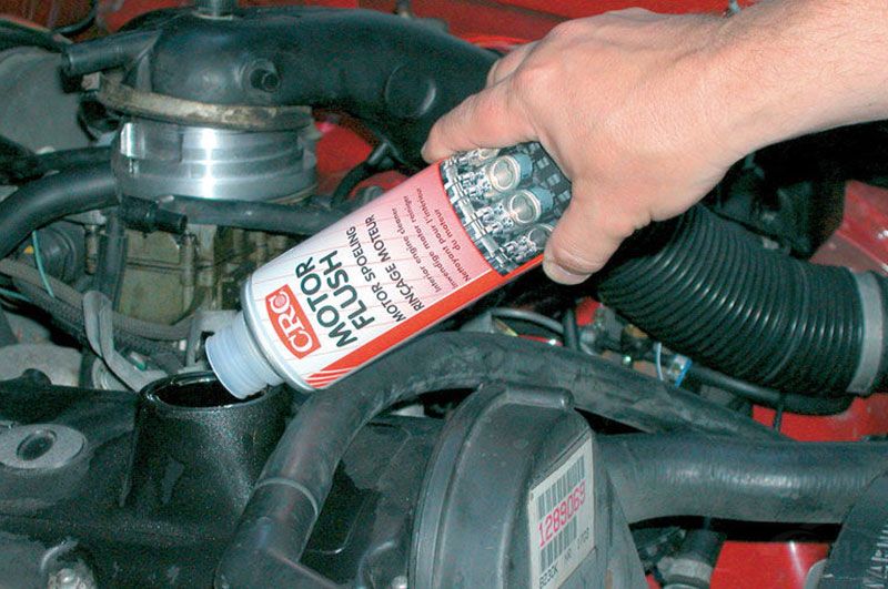

2、发动机清洁剂
发动机清洁剂是一种最近两年才流行起来的东西,它主要是一种用于清洗发动机内部油泥、积碳、胶质等杂质的溶液。使用它的时候,一般都是在保养更换机油前,将它从机油加注口倒入。然后启动车辆,进行一段时间的运转,接下来将它和旧的机油一起放掉。在它随着机油运动的途中,它会溶解发动机内的胶质,使黏结到一起的沉积物变得疏松,进而脱落,重新恢复活塞环、曲轴、挺杆等的工作状态。

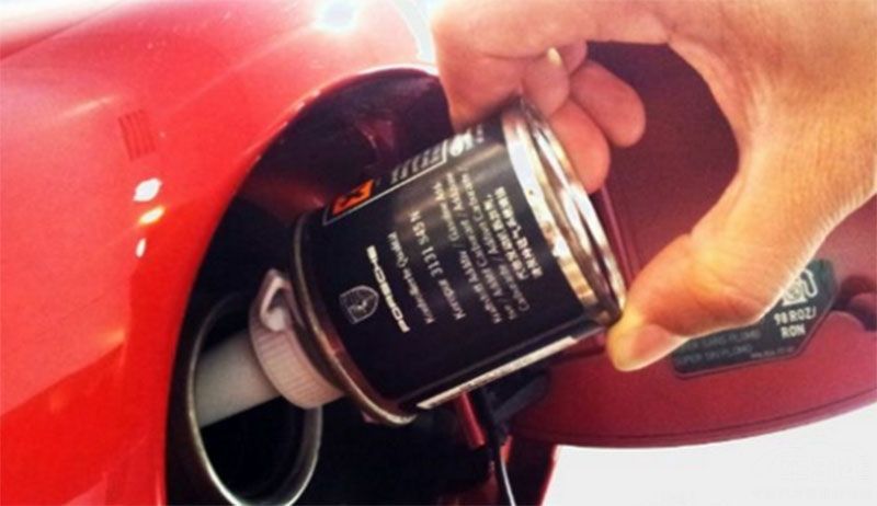

3、燃油添加剂
燃油添加剂,如今我们会经常见到和使用的,加入燃油之中的一种添加剂。它的成分主要是石脑油、加氢的石油轻环烷馏分油、聚醚胺、轻芳香以及其它成分等多种原料组成。燃油添加剂使用时,需要倒入车辆的油箱中,接着随燃油一起进入发动机燃烧。这时添加剂中的聚醚胺、聚乙丁烯胺和聚胺三种成分,便会与形成积碳的蜡和胶质物相结合,从而抑制和清除发动机内的积碳。

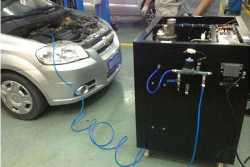

4、免拆氢氧除碳机
免拆氢氧除碳机,也是一种近些年才出现的机器。它的原理是往发动机内,提供特别的氢氧混合气体比例大概是7:3,利用氢气能够软化分解积碳的特性,使之与积碳发生反应一起燃烧完全,再通过排气管道排放出来,从而最终达到减少积碳的效果。
