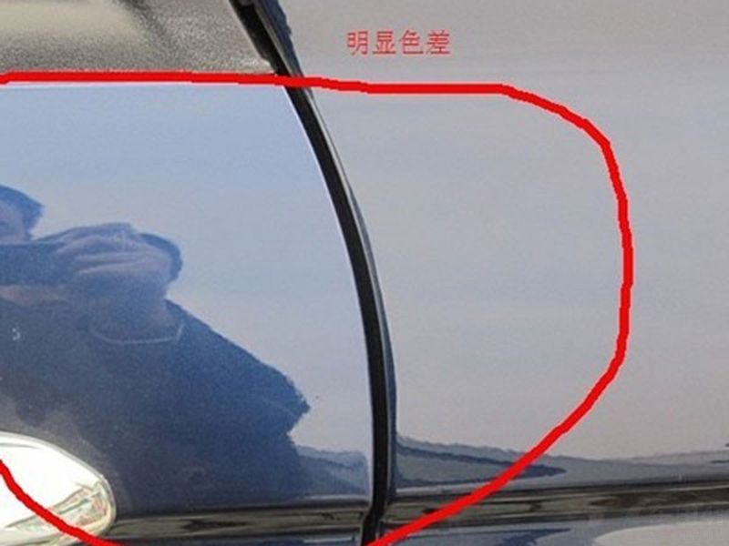

外观漆面有无色差
验收新车的时候,我们要根据从外到内,从上到下的顺序来进行。首先,到4S店提取新车的时候,我们要对车辆的外观进行检查。包括前后杠的安装位置缝隙、车身有无损伤、以及整辆车的车漆有没有出现色差。从这几个方面,我们就能够知道新车是否发生过事故。
因为如果车辆曾经发生磕碰,就算更换了新的部件,但重喷的车漆颜色也会有所不同。即使新车进行了整车喷漆,多数4S店的喷漆效果也和厂家直接厂商颜色有很大差距,只要大家仔细观察就能够发现出端倪。

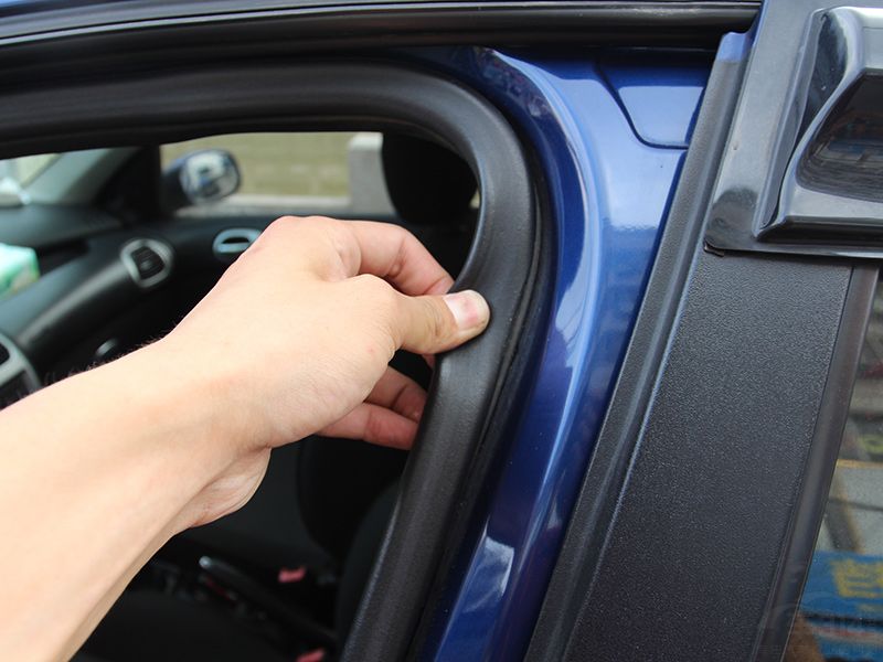

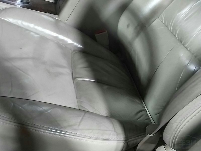

车辆内饰老化程度
看完车辆的外观之后,就该进入车内检查内饰。这时就需要购车者们,查看内饰的老化程度以及有无进水的痕迹。最近几年我国南方夏季总是会遭遇大雨,不少城市被淹。所以,有很多新车还未出售就变成了泡过水车,因此为了避免大家被黑心商家所欺骗买到泡水车。内饰检查时要注意,车门内侧密封条下和座椅支架有无生锈,以及地毯上是否有水渍。
至于查看内饰的老化程度,则是为了判断新车是否为二手车。因为如果车辆被其它人使用过,开车经常接触的地方,像是方向盘、座椅、换挡杆、油门踏板等这些位置,肯定会和新车有明显的区别。

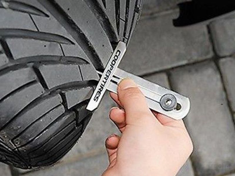

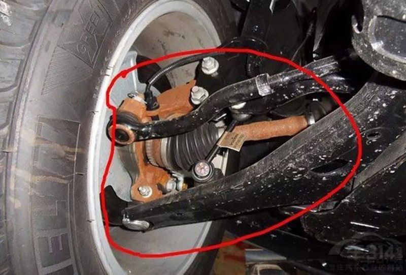

底盘和轮胎的磨损
上面检查完之后,就要看下面的底盘、轮胎、刹车等部件的磨损程度。这是验收新车中最重要的一步,如果你由于偷懒,提车时没有看,那么回头没准会哭死你。为何检查这些如此重要呢?
因为它们能最真实反映出车辆的使用状态,从轮胎和刹车磨损情况,我们能够估算出新车大概的行驶里程,防止买到调表车。而通过底盘悬挂部件是否有生锈或者有无磨损磕碰的伤痕,我们就能够看出来车辆是否曾经泡过水以及发生过托底事故。因此说,底盘的检查对于新车验收来说,有着至关重要的作用。

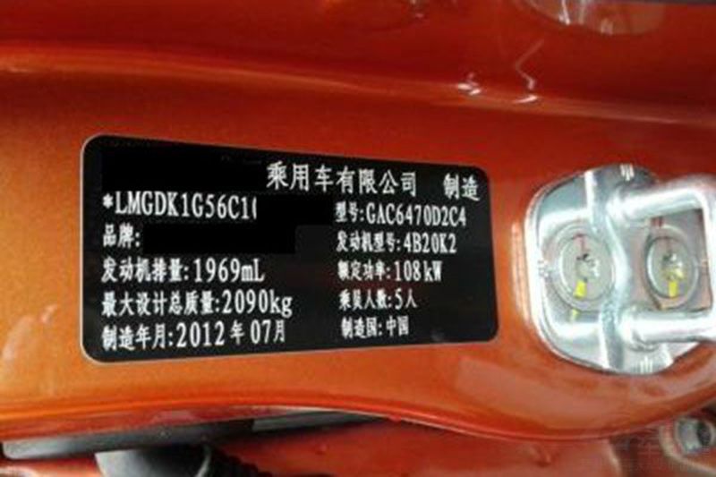

确认出厂时间保养记录
最后,我们提车的时候还要确认车辆出厂的时间和保养记录。这是为了防止大家在不知情的情况下,买到库存车,或者不符合维护标准的库存车。因为库存车按照国家规定,在出厂半年到一年的时间里,如何没有被销售,就必须进行保养维护以保持车辆状态。可有些商家却为了节省成本而对这些库存车,没有进行正常的维护。所以,大家验收新车时一定要注意这方面的问题。至于车辆的出厂时间,一般我们可以在车身的铭牌上找到,而保养记录则可以在4S店查到。
