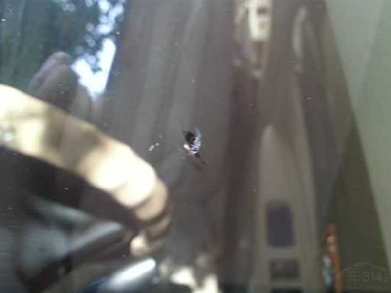

在平日里的行驶过程中,我们的爱车经常会受到小石子之类硬物的冲击,在车身和风挡上留下伤痕。特别是常常跑高速的车辆,一般跑一趟下来风挡玻璃上或多或小,都会留下一些小坑、碎裂。这无疑是件令车主们十分头疼的事情,风挡上的伤痕不仅会影响美观,还可能会造成行车安全的隐患。

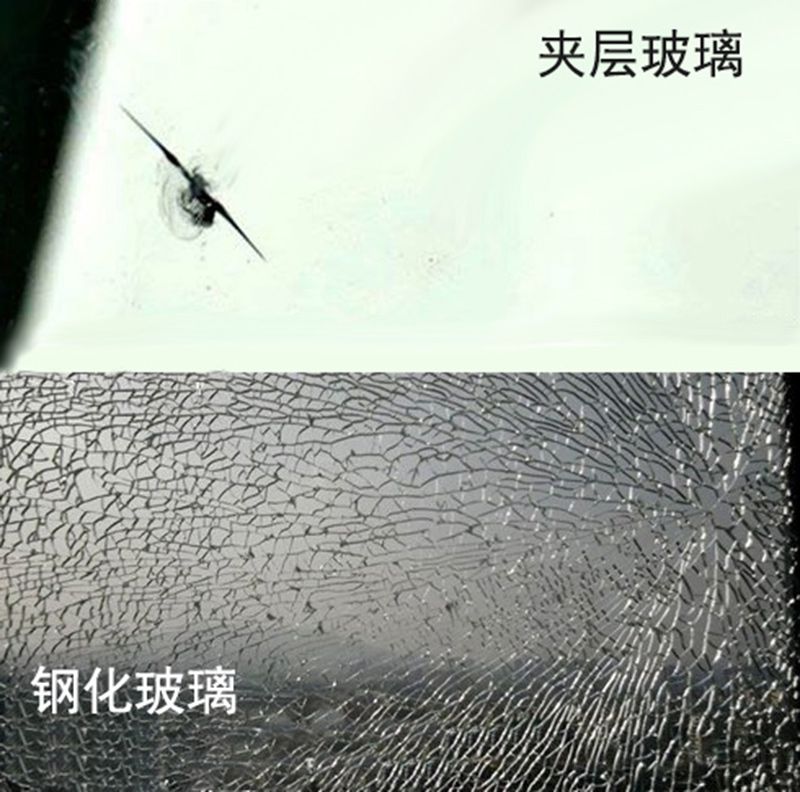

随着汽车技术的发展,如今的风挡玻璃多为夹胶玻璃和钢化玻璃组成,而多用于乘用车上的是夹层玻璃。夹层玻璃顾名思义,是将树脂等有机聚合物放置在玻璃之间,把塑料的强韧性和玻璃的坚硬性结合在一起,从增加玻璃的抗破碎性。

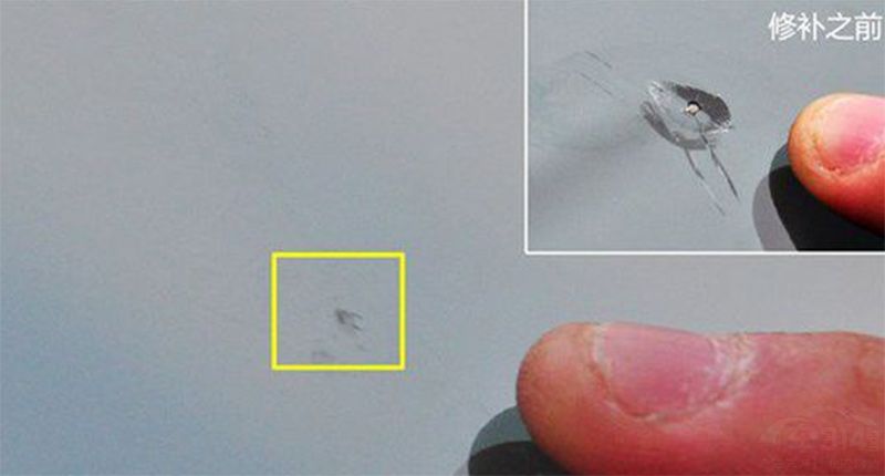

因此,当风挡玻璃出现小裂纹或碎坑后,我们就可以利用树脂进行修复。风挡玻璃修补的原理,就是利用了这一点,通过将树脂修补液填充到玻璃受损处,然后使之凝固。如此风挡玻璃的伤痕就消失了,通常损伤不大的裂纹或碎坑,修补完之后能有原来90%的强度不会影响车辆的正常使用。

但很可惜的是,并非所有的风挡玻璃损伤后都能够修补。想要修补必须要满足几个条件,第一,车辆的风挡玻璃必须是夹层玻璃,如果是钢化玻璃的话那么其内部没有树脂材质,所以碎裂后树脂无法将其粘合到一起。第二,破损的位置必须是在玻璃中发白的位置,同时不能出现在驾驶主视野范围内。假如是在麻点或者打胶等黑色区域,因为无法观察修补渗透程度,所以确认不了修补的状态。

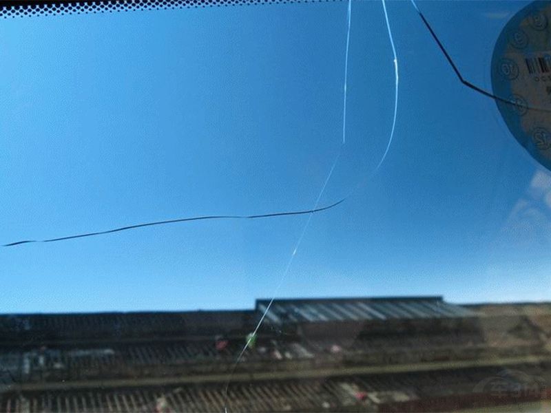

第三,风挡玻璃破损的不能超过20mm的范围,因为一旦达到如此的损坏程度,即使修补完之后也无法保证其在今后车辆行驶过程中的安全性。很可能在风压、冲洗、雨雪等冲击,形成更严重的损坏并危机车辆安全。

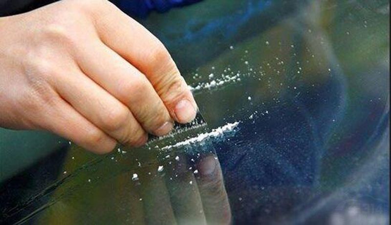

1、清理风挡玻璃受损处,内部和外部的玻璃碴,将受创面清洁的干净。

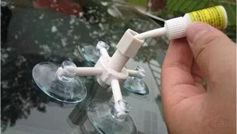

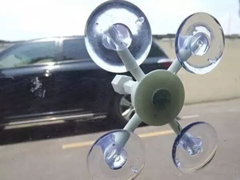

2、将修补风挡玻璃的工具固定好,位置以要修补的受损处为中心。
3、把准备好的树脂修补液,倒入风挡玻璃的受损处,然后抽取真空令修补液在大气压强下渗透入玻璃内部。
