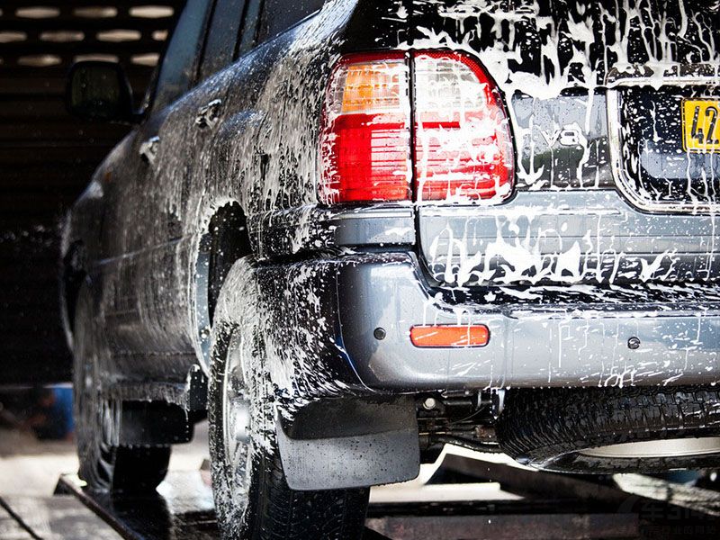

滥用其它清洗剂
很多人洗车的时候为了方便都喜欢就地取材,把洗衣液、洗洁精等直接稀释后就拿来洗车了,但是大家都不知道的是用洗衣液或者洗洁精洗车对车身的危害非常大,因为酸性或者碱性的清洁剂都会加快车漆的老化。举个最简单的例子,白车可能洗着洗着就洗“黄”了,我相信这不是各位车主想看到的。

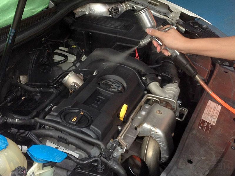

尽量避免冲洗发动机外保险盒以及行车电脑
洗车的时候发动机舱的清洗是必不可少的,但是一定要注意的是,不能用水直接冲洗发动机舱,部分车型的行车电脑以及电瓶在发动机舱内,如果用水直接冲洗发动机舱可能会导致电路板短路或者电子产品进水。建议冷车之后用抹布擦拭发动机舱,避免让发动机舱内部接触大量的水。

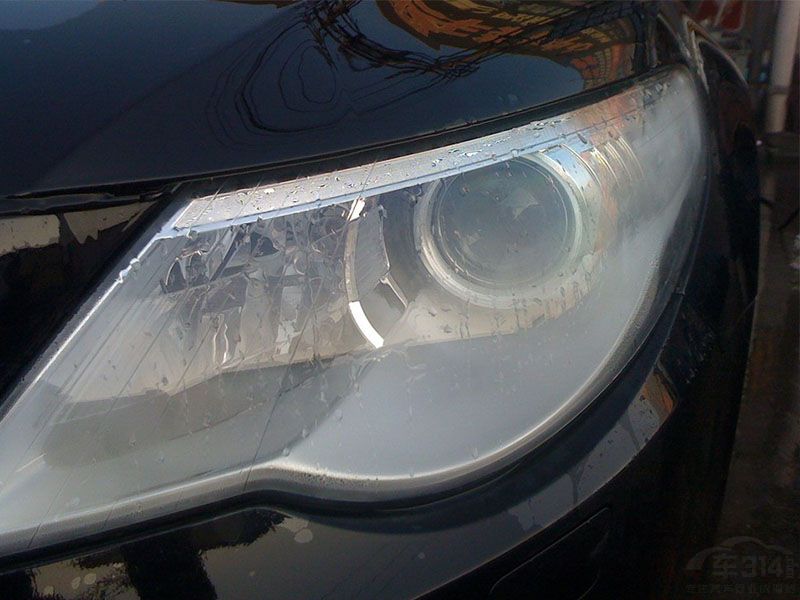

如果是更换过副厂大灯一定要注意
副厂大灯毕竟与原厂大灯的质量以及和车的契合程度有差别,尽量避免长时间用水冲洗副厂大灯,可能会造成大灯起水雾或者有水渗入到大灯中造成短路,这一点一定要注意,尤其是在开车时大灯是有凝结的水滴会十分影响驾驶的。
