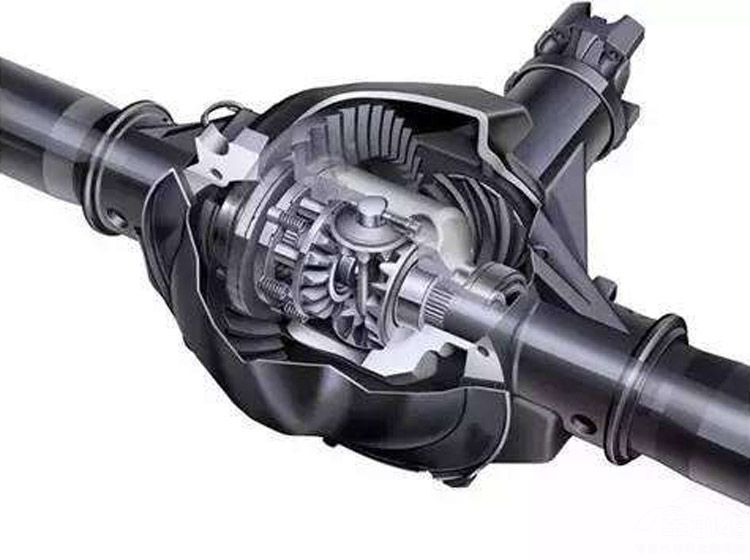

差速器油
如今路上大部分跑的都是前驱车,致使大家对差速器都陌生,更别说差速器油了。差速器油是针对后驱车后轮差速器润滑而进行的润滑油,差速器油的更换周期一般为8-10万公里,跑的少的可以3-4年更换一次。

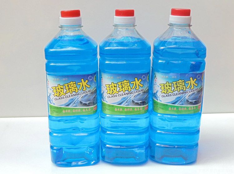

车窗清洗液
车窗清洗液俗称玻璃水,一般玻璃水的保质期为2-3年。正常使用的情况下到不了保质期就用完了,用完添加即可。不同的用车环境要选择不同的玻璃水,冬季气温较低地区建议选购融点较低的品种。

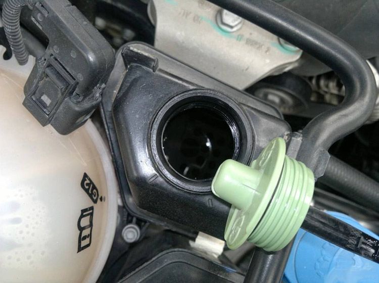

防冻冷却液
早期的车型都是用水循环来给发动机降温,但高温状态下水会沸腾,从而产生水垢,对散热效果有一定的影响,另外冬天水容易因结冰结冰而胀裂散热器和冻坏发动机气缸体。后来就有了防冻冷却液,在极大限度上弥补了这一缺陷,其般建议每两年更换一次。

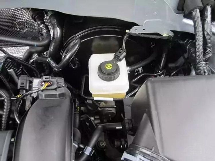

制动液
制动液是制动系统不可缺少的一部分,关系着车主的切身安全,一般建议每两年更换一次,可根据用车频率适当延长或缩短,提醒广大司机要经常检查其是否存在漏油现象,千万不要忽视它的问题!

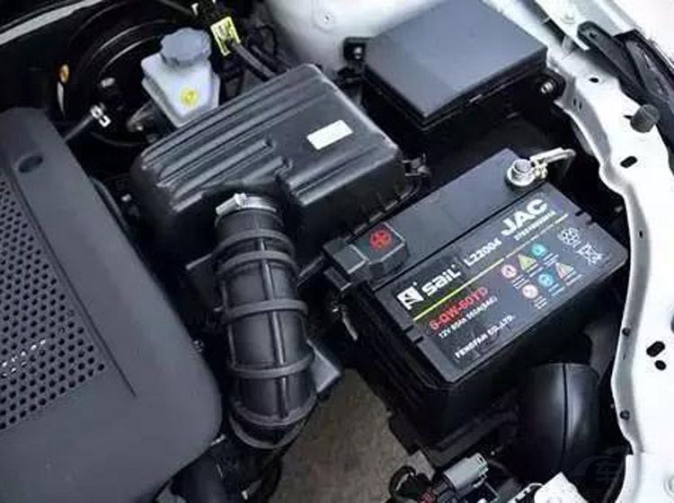

电解液
车载蓄电池主要分为三大类:普通蓄电池、干荷蓄电池、免维护蓄电池。普通蓄电池的电解液是硫酸水溶液,在电池侧面有电解液刻度,只需让其保持在两条线中间即可,干荷蓄电池在完全干燥状态下,能在两年内保存所得到的电量,使用时,只需加入电解液,等过 20-30 分钟就可使用,而免维护蓄电池不需车主自行添加。蓄电池是消耗品,单纯的添加电解液起不到根本的作用,建议大家2-3年更换一次电瓶,放心又省事儿。
