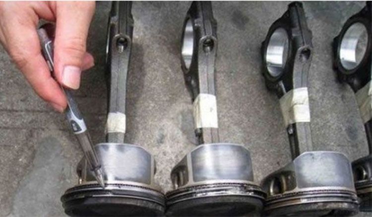

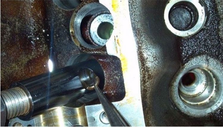

车辆油耗增加第一个常见的原因就是烧机油,这点相信不少大众的车主都深有体会。烧机油顾名思义,就是本来应该参与发动机润滑的机油,进入了燃烧室或者曲轴箱,被高温点燃的现象。造成这种现象的原因,可能是气门油封老化或破损,导致机油流到了燃烧室里被燃烧。也可能是因为气缸内壁与活塞环间出现泄漏,导致机油从曲轴箱进入燃烧室。
一般当烧机油发生的时候,车辆会有明显的蓝烟从排气管排出,蓝烟主要是机油燃烧后的物质与尾气发生了反应造成的,通常这种现象早起冷车启动的时候最为明显。如果车辆发生烧机油,会产生很多的危害,包括氧传感器损坏过快,燃烧室积碳增加、怠速不稳、提速肉、油耗增多、尾气排放超标等。

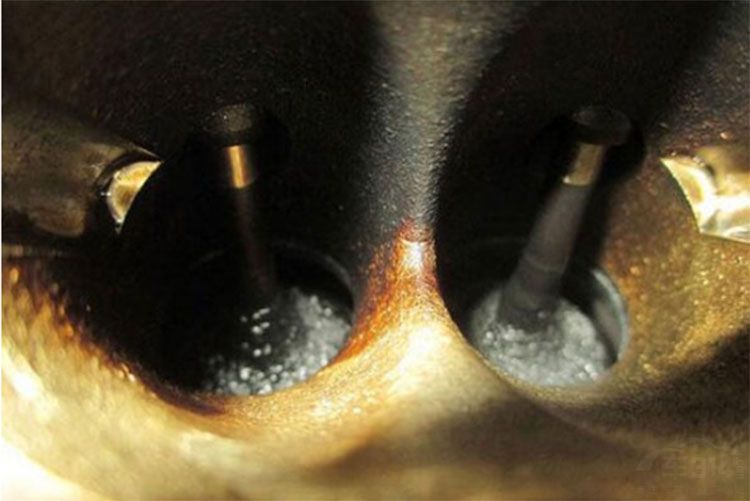

2、产生积碳
车辆油耗增加第二个常见的原因是产生积碳,这个大家也应该比较熟悉。日常中我们所说的汽车积碳,多半都是汽油在发动机没有完全燃烧时,汽油中的不饱和烯烃在高温下进行了化学反应,变成了焦状的物质。积碳通常附着在气门、喷油嘴、进气道以及活塞上半部分,因为积碳有吸附汽油的特性,所以如果积碳多了就会吸附更多汽油造成油耗的增加。最终就会导致车辆的油耗无形中增多,而且还会出现启动困难、怠速不稳的故障。
