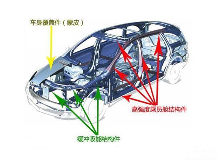

从现场照片来看,可以肯定的是这一次撞击水泥防护栏超出了GS4的车身承受能力,车身撕裂由底盘开始,随后传递到B柱和C柱,最后直接导致车身断成两截。也正是因为车身式由中间撕裂成两半,所以造成司机得以幸存,而其余乘车人死亡的结果。

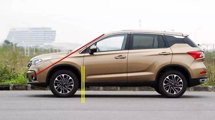

但是在事故发生以后,我们再来回首看传祺GS4的车身设计不难发现诸多疑点。以车身侧面为例,相比于设计精美的车头,传祺GS4侧面车身极不协调。其汽车发动机所在的车头前悬尺寸过长,并且与A柱极为接近。而为了保证车内空间的最大化,A柱与前轮之间的间隙被迫无限靠近。据业内人士介绍,这种车身设计的不合理性,往往是由于平台本身的原因导致。如此设计不合理的传祺GS4,很难让人相信这是由一个10亿元的模块化平台打造而来。
再加上传祺GS4加长的车身和为了车内空间而加长的轴距,车辆的A柱、B柱和C柱的间距疑似被人为拉长,这种结构情况下是否影响了传祺GS4车辆乘员苍整体结构件的坚固程度,并最终影响了传祺GS4的行车安全?但因为我国汽车没有相应的侧面柱碰撞试验,所以暂时还无法给出传祺GS4设计是否影响安全的佐证,需要进行相关的试验才能得出结论。

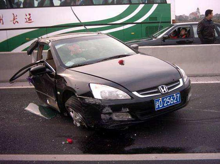

巧合的是,除了广汽传祺GS4以外,车身撕裂的还有曾经的广汽本田“雅阁婚礼门”事件。同样是在车辆交通事故导致撕裂的情况,同样属于广汽打造。那么是否是广汽自身是否在质量管理方面存在漏洞,人工焊接不牢,才导致了如今事件的接连发生呢?面对同样撕裂成两半的车体,不由得让人不去怀疑其中的联系。
