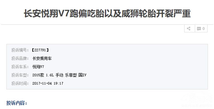

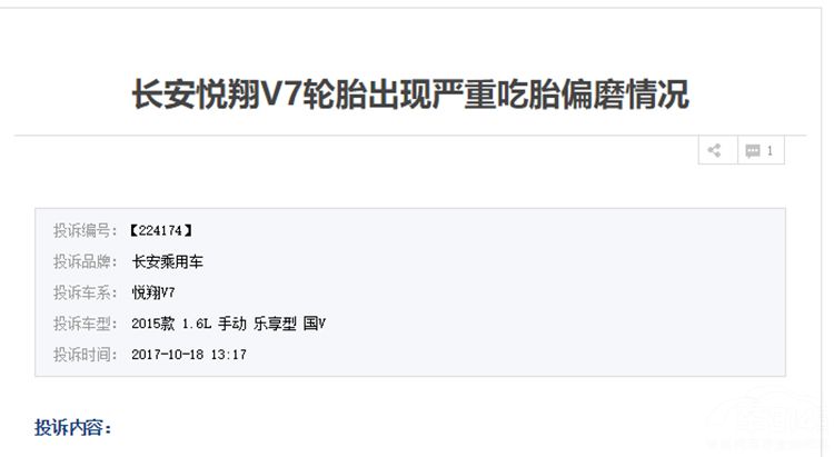

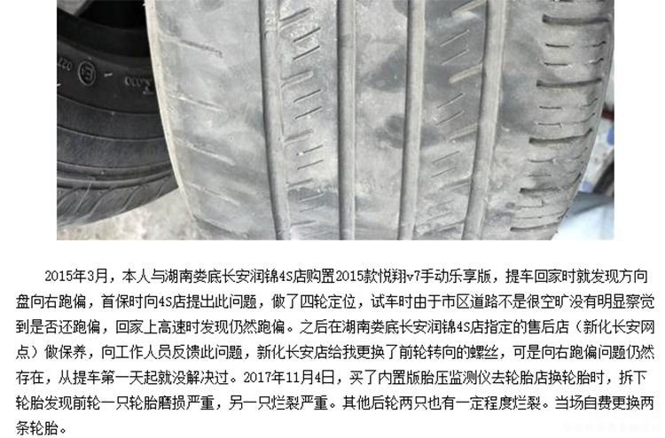

案例1:车主于2015年3月在湖南购买了一款2015款悦翔v7手动乐享版,新车刚提回家就出现了跑偏问题,虽然4S店进行了维修,但一直无法完全根除。后来,到了2017年11月车主发现车辆两前轮轮胎偏磨严重,内侧明显损坏,同时后轮也有一定的偏磨现象。

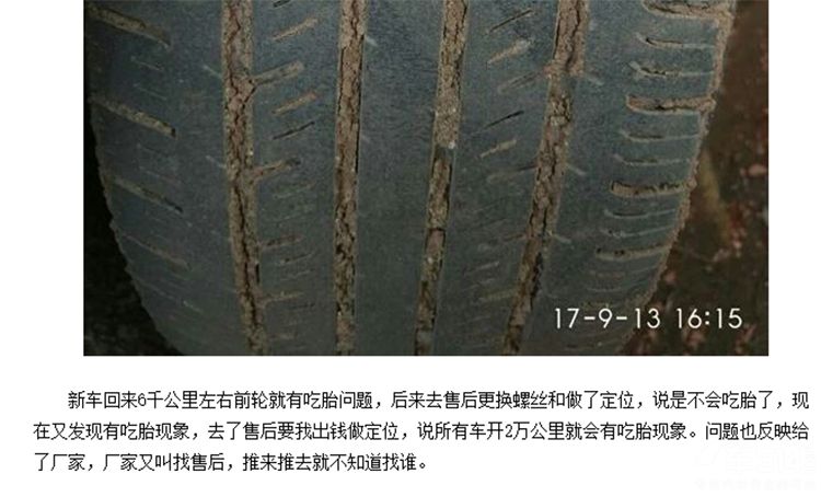

案例2:车主反映在新车买回家之后,才开了6000公里前轮就出现了吃胎的现象。到4S店进行四轮定位后,4S店承诺不会再出现吃胎问题。但开了没有多长时间之后吃胎现象再次出现,可这时4S店表示不再负责,需要出钱才能进行定位,并且声称所有车开2万公里就会有吃胎现象。无奈的车主只能把问题反映给厂家,但厂家与4S店却相互推诿。

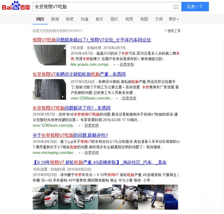

从上面这些案例大家应该能够看出来,悦翔v7最令车主无法容忍的就是轮胎偏磨吃胎的问题。而且,这种现象并非偶然,在全国范围内有很多车主都有过相似的经历,这点从网络上的搜索情况就能够看的出来。那么悦翔v7的吃胎问题究竟是设计上的缺陷,还是像上面4S店工作人员说的那样所有车都会有呢?下面我们就来看看轮胎吃胎偏磨,到底是什么原因造成的!

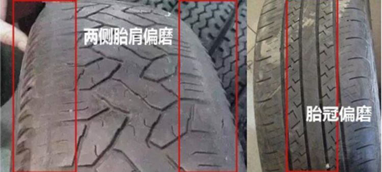

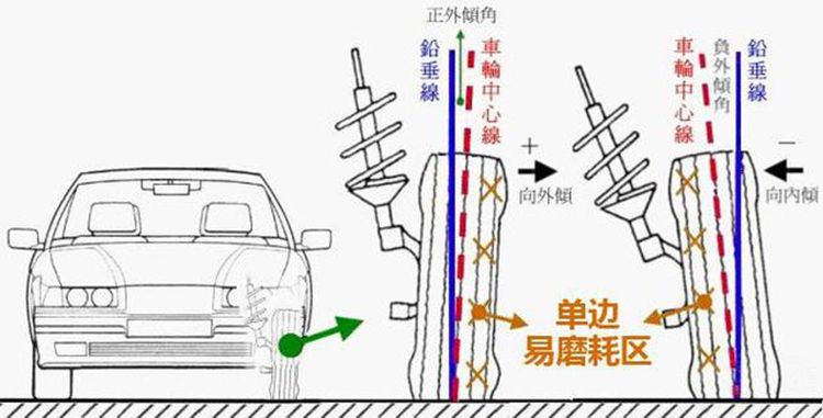

其实,通常情况下吃胎偏磨都是由于车辆数据不准确所导致的。了解汽车的朋友可能都知道,车辆的外倾和前束等数据除了关系到车辆是否会跑偏之外,还对轮胎磨损有很大影响。当车辆内外倾角过量时,在是垂直的纵向上轮胎就会发生过度倾斜,导致轮胎一侧发生过度磨损也就是所谓的吃胎。
而当前束发生改变时,轮胎就会在横向上发生偏移,形成“外八字”或“内八字”的情况,这样同样会导致轮胎发生偏磨。此外,当轮胎胎压不足或胎压太大时,轮胎也会出现.两侧胎肩或中心胎冠的偏磨现象。
