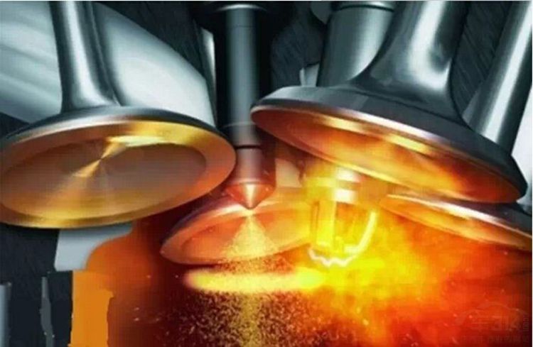

什么是积碳?
积碳顾名思义就是沉积的碳,因为发动机在工作过程中,由于一系列外在和内在的原因,燃油得不到充分的燃烧,燃油中的石蜡胶质就在喷油嘴、节气门、油路、管路、火花塞上残留下来,然后又经过高温烘焙,久而久之就成了积碳。

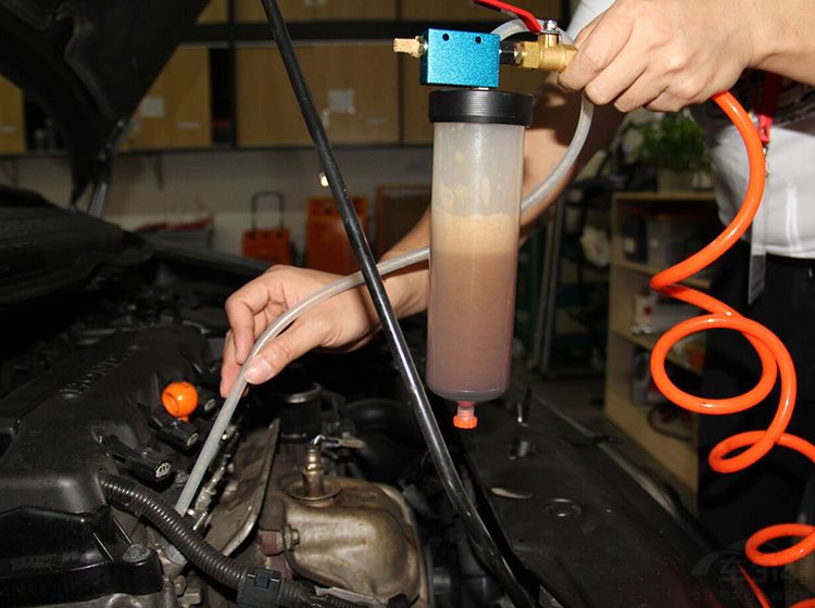

使用清洗剂:一般来讲,没有几个人愿意自己的发动机被别人大卸八块,其实想要清积碳也不用那么费事,使用清洗剂也可以。方法就是把清洗剂倒在一个机器里,用机器加压喷到燃烧室,让清洗剂与积碳进行反应溶解,再把废液抽出来,需要注意的是如果积碳非常严重的话,如果不能彻底抽出掉落的大块积碳,有可能会损伤燃烧室。
