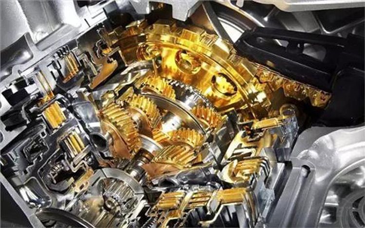

人们都知道,汽车发动机是车上最重要的一个部件,也是车上最为复杂的一个部件。在发动机里,除了曲轴、活塞等金属零件,机油的作用也是非常重要。机油号称“发动机的血液”,对发动机的重要性不言而喻。大家都知道机油的主要作用是润滑,除此以外还有冷却、清洁、防锈、防腐蚀等作用。机油质量的好坏,对发动机的使用寿命会产生直接的影响。那什么情况下应当换机油,其又应该怎样去选择呢?
