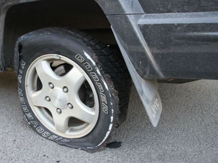

在高速行驶时,最令人恐惧的状况可能就是爆胎了。据数据显示,当车辆行驶速度超过160公里/小时,且是前轮爆胎的状况下,死亡率能达到100%。而高速公路上的事故46%都是由于轮胎故障引发,而爆胎占事故总量的70%。

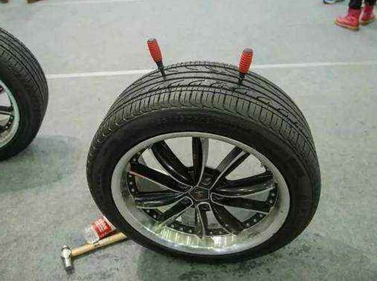

防爆胎并不是完全不爆胎
虽然我们经常称之为防爆胎,但其实防爆胎的正确名称应该是泄气保用轮胎,英文缩写RSC,看到轮胎有RSC标志的都是防爆轮胎。而且防爆胎也并不是完全不会爆胎,而是只是爆胎的机率要小很多。这是因为防爆胎的轮胎侧壁做了加厚处理,增强了支撑性和韧性,靠的是轮胎侧壁支撑起车辆。相比于只是几层帘布层的普通轮胎侧壁,防爆胎的侧壁非常厚、坚硬且有韧性,从而能够减少爆胎的几率。
此外防爆胎的轮毂也是特殊设计的,轮毂上有凸峰,能够防止轮胎没气行驶时,轮胎脱离轮毂。所以即使爆胎了,没有气的轮胎也能够保持原有的形状继续行驶,避免了因为没有气压了而被压趴下向一边跑偏的情况发生。防爆胎发生高速爆胎时,轮胎一般也能行驶100公里以上,足以找到更换轮胎的地方。这就大大降低了爆胎带来的危险,从而从根本上解决了汽车高速行驶时因爆胎瞬间失控的问题。
