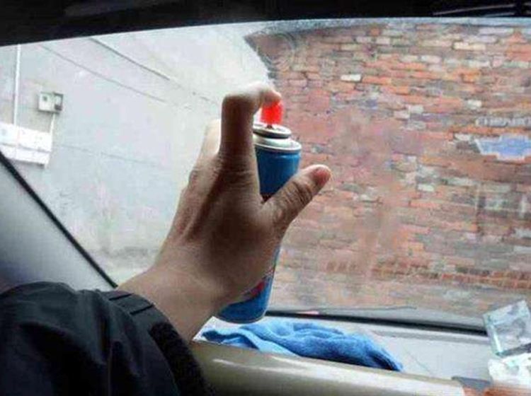

·喷涂防雾剂预防车窗玻璃起雾
古语有云“凡事预则立不预则废”提前预防,是最有效最经济的祛除起雾的方法。目前市面上有很多种除雾剂,可以购置使用。只需将少许除雾剂喷于汽车玻璃窗上,再用布擦拭干净即可。不仅可以祛除玻璃窗上的污垢、斑痕,而且在擦亮玻璃的同时,残留在玻璃上的除雾剂形成一薄层透明的保护膜,有效地防止水汽在玻璃上的凝结而形成的雾层,特别适用冬天与雨季的起雾状况。
当然,如果不愿意掏钱购买除雾剂,其实像洗洁精、肥皂水、甘油等也是不错的替代品。只需朝玻璃上喷洒液体后,等待晾干再用麂皮或柔软的干布擦净多余纤维,就能在几天之内保证车玻璃不会蒙上雾气了。

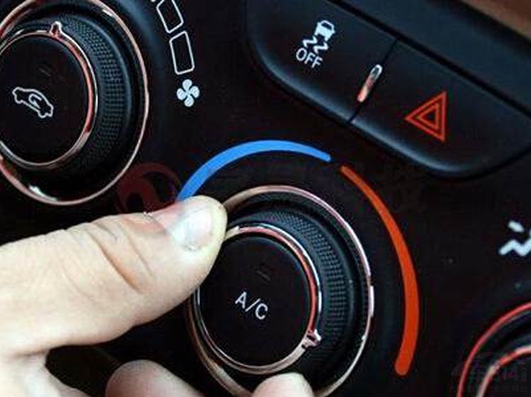

·空调制冷法快速消除玻璃起雾
除了通过暖风消除玻璃雾气,其实通过空调制冷法同样能达到这一目的。这是为什么呢?难道降温,也能消除玻璃起雾状态吗?
其实这样做的原理并不是用汽车空调制冷降温,而是利用汽车空调的除湿功能,通过降低空气湿度的方法去除雾汽。当夏天开车时,如果车内人员较多,人呼出的气体往往湿度较大,前风挡同样会快速结雾。这时可打开空调,利用空调除湿功能,即可除去前风挡上的雾汽。此外如果打开一点车窗,也能快速降低驾驶室内的湿度,而与空调相配合使用的效果会更好。
