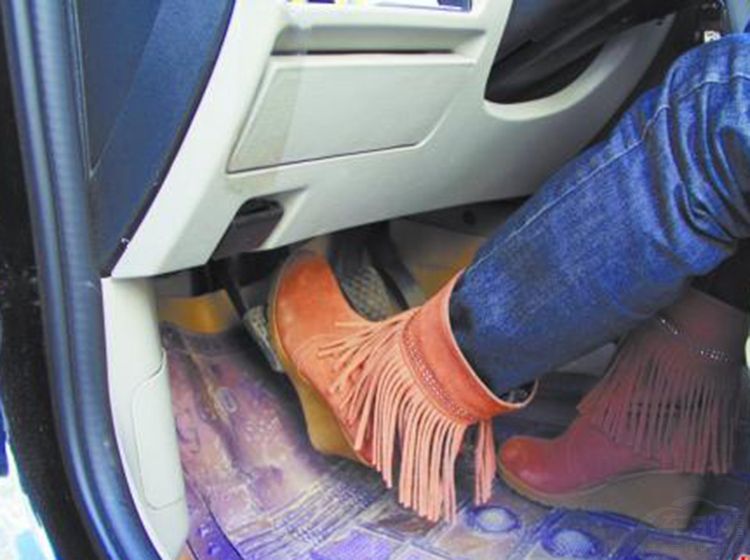

在驾校学车的时候,学员们只知道将手动挡车型挂入到N挡时再打火,但是拿到驾照开私家车时发现即便是挂到N挡也打不着,这是为何?其实这只是现在的汽车为防止驾驶员误操作而做出的一个设计,只有将离合器踩到底的情况下才可以启动车辆,这样可有效的避免因误操作而引发事故的概率。

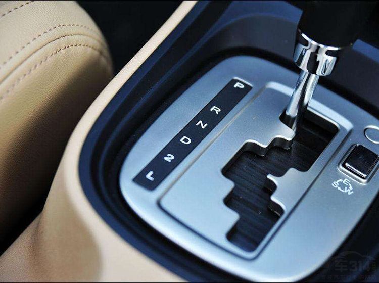

我们都知道自动挡汽车只有在P挡和N挡的状态下才可以启动车辆,但也有朋友说挂在P挡或N挡上也打不着火。以前的自动挡汽车只要是在P挡和N挡下就可以打着火,现在新出的大部分自动挡汽车必须要满足P/N挡+踩刹车才可以打火,这种设计虽说作用不是太大但总归也是为了安全考虑。

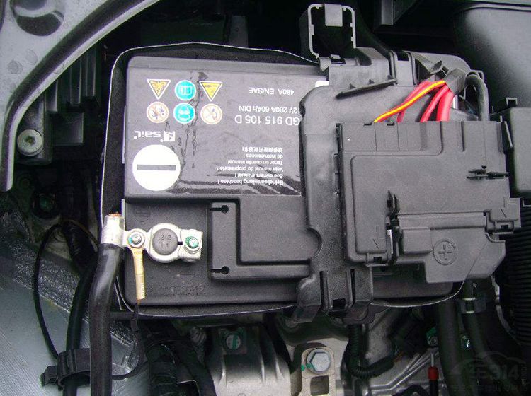

还有一种车子无法启动的情况是因为电瓶亏电,出现亏电原因很多,可能是长期没开或者有是你忘了关大灯,忘了关掉车上的某些电气设备。汽车亏电导致的车辆无法启动一般表现为打火时起动机不工作或转速明显不足,如果你在打火时出现起动机不工作的情况那基本上就可以确定是由电瓶亏电造成的了。

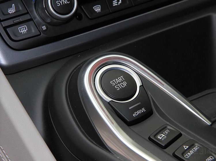

再有就是现在很多车型都搭载了无钥匙启动系统,若智能钥匙没电也会使车子无法启动,具体表现就是明明钥匙在车里仪表显示监测不到钥匙,这时候把钥匙放到离感应区近一点的位置即可,若还是无法启动那就很有可能是钥匙出现故障或者是电量实在太低造成的了。

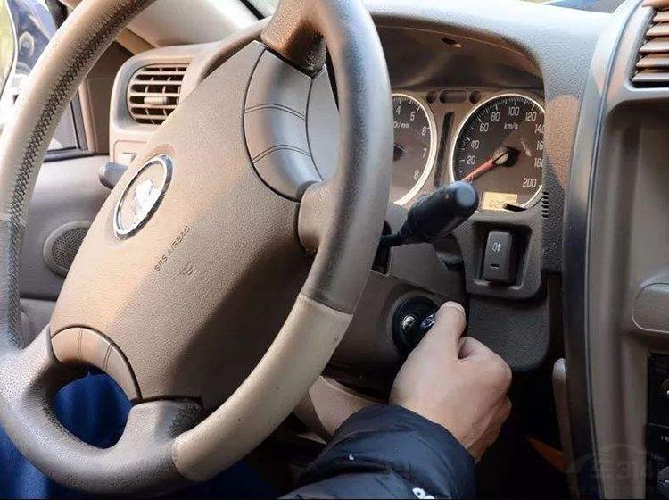

前段时间,小编接到朋友一个电话,他说自己刚买的新车钥匙插进去转不动打不着火,方向盘也只能卡住不动,觉得自己买了个残次品。在一番嘲笑过后小编告诉他这是因为方向盘已经锁死,将钥匙和方向盘同时转动方可解除。这个问题虽小,但好多朋友还真的不知道!

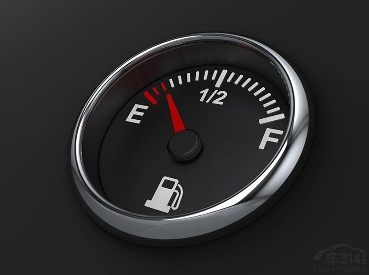

前段时间网上爆料了一条女司机开玛莎拉蒂趴窝高速公路的新闻,待交警赶到时发现竟然是因为缺少燃油造成的,而这位女司机却一脸懵逼,场面极为尴尬。小编提醒在每次出行之前检查自己爱车的燃油剩余量,可不要因没油趴窝而闹笑话!
