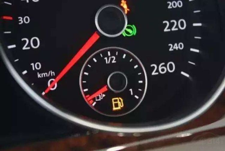

那么为什么我们冬天开启暖风的时候,还是会感觉油表降低速度较快呢?这就需要问你自己了——到底平常是怎么开暖风的?

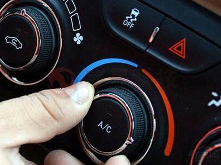

首先就是不要开A/C按钮。很多车主误以为暖气也是空调的一部分,在使用暖气时会习惯性的按下A/C开关。其实,A/C按钮是用来开启压缩机的,也就是开冷气,所以在开启暖气时就不需要打开了。此外有些车在开启前挡风玻璃吹风的时候,即便是暖风也会联动开启A/C按键,如果车主一时不察也会中招,从而导致油耗增加。
